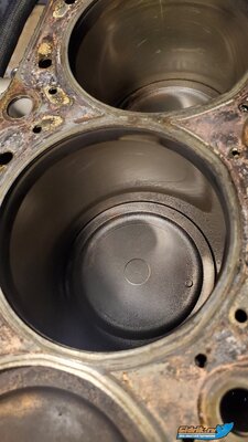

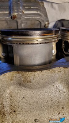

Всем привет!
Ловите ссылку на полный ремонтный мануал! Пришлось скачать за денежку, бесплатного не нашел! Для вас бесплатно!
Скачать пришлось не просто так конечно, постигла и меня беда поршней, славный косяк который не может устранить производитель (ломаются межкольцевые перегородки), вроде на с 2018 года что то они изменили.
Компрессия во 2 ом горшке упала до 4.5 очков. При это мотак ездит, заводится. 2 мес назад мерил везде было 10... Короче говоря, дай бог отделаюсь заменой поршня. Но пока не вскроешь не разберешься... Не видно ничего. Вот такие пироги...

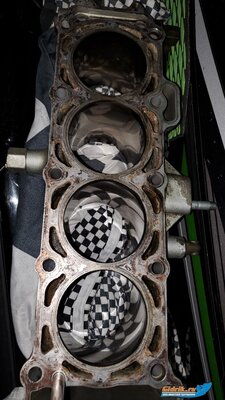

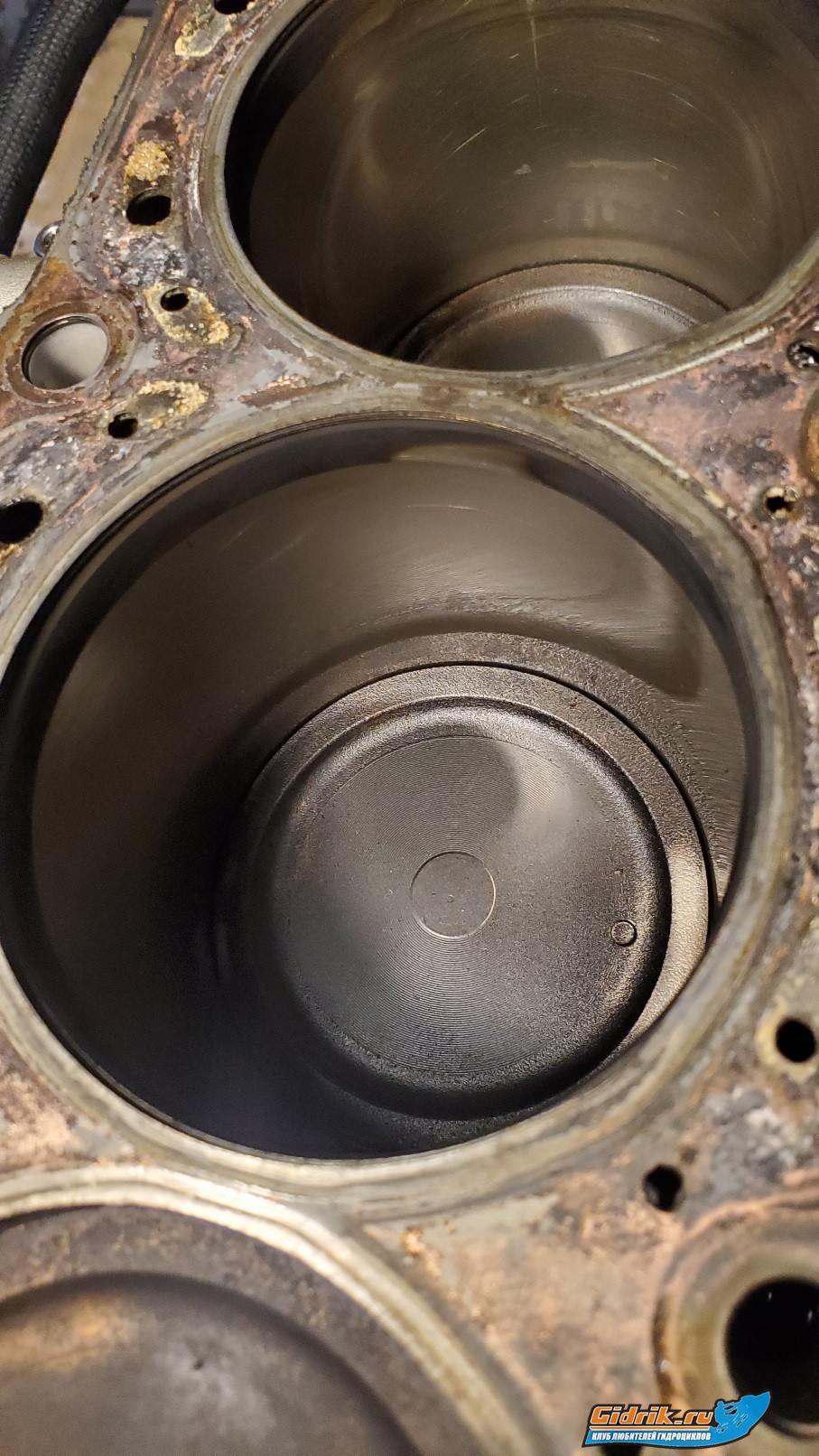

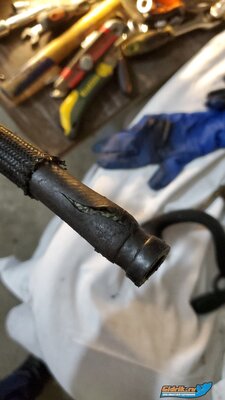

Ну что, новости есть хорошие. Поршень целый, цилиндр тоже. Отделался лёгким испугом. Все в идеальном состоянии для 151 часа. Скорее всего проблема в выпускных клапанах, они зависли и не закрывались полностью. Потому что они черные в районе стержня, остальные чистые. Завтра покрутим головку будет ясно.
На фото шланг подачи воды на чаргер. Вот хрен бы понял откуда вода опять в кузове, если бы не снял мотор. В таком месте, что просто не видно.. Вот такие дела. Следите за моим блогом./)))
