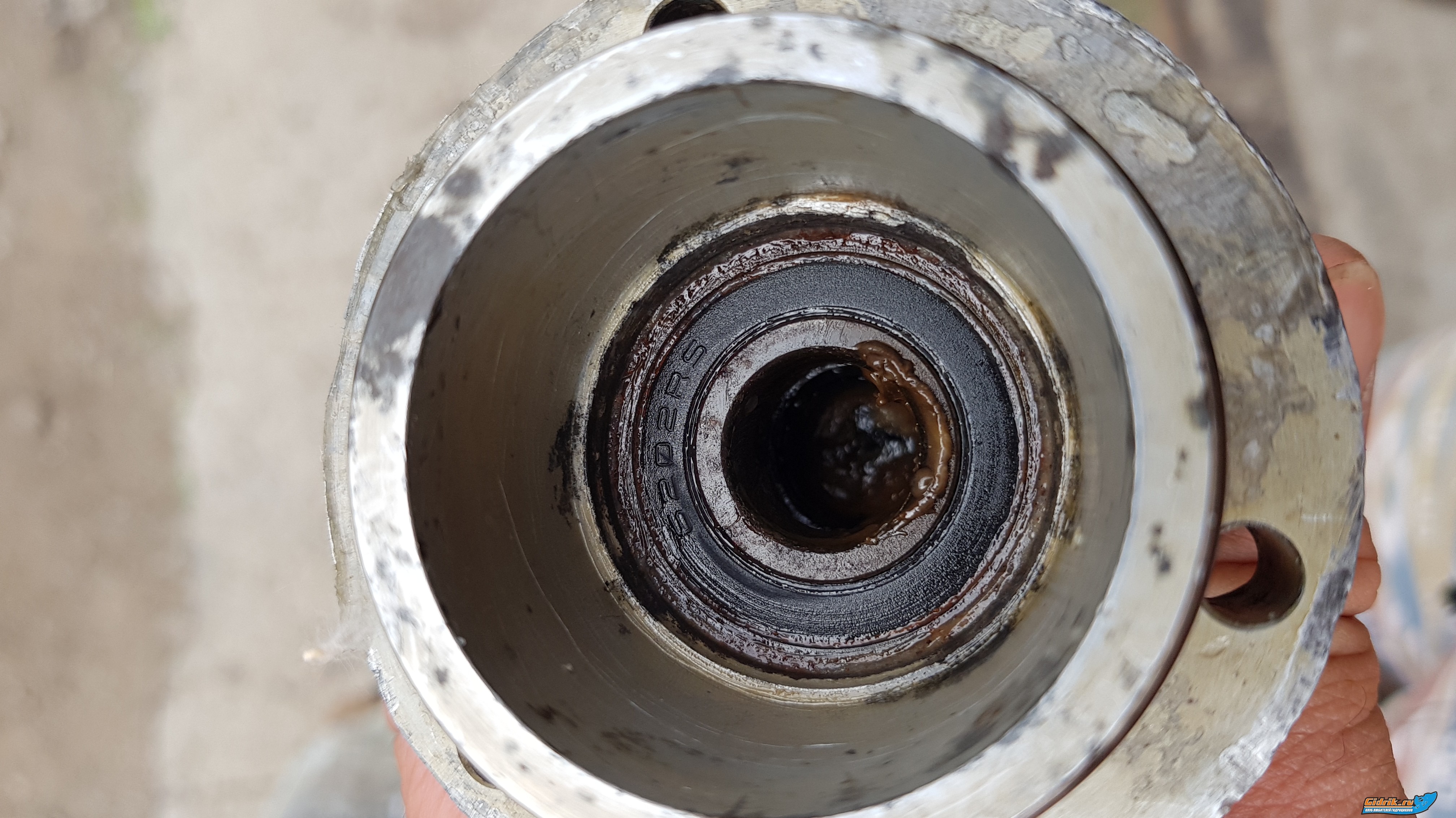

Потом на след день следующая трабла... Появился ВОЙ!!! на средних оборотах, затем на всех. Воет как будто подшипник или ролик в авто. Разгон такой же обороты тоже. Если стоят сидухи то слышно хорошо. Если их снять то не очень слышно. Короче грешу сначала на подшипники водомета, его снял, там внутри водица, все ржавое и вал качаешь и люфт во все стороны, крутиться с натягом сам винт, хотя ремкомплект ставил год назад ровно. Поменяю сначала там все. Если не пройдет, то остается только мотор и подшипники на нем.... Это уже жопа. Хотя все новое ставилось тоже год назад. Причем постоит если то воя нет, потом появится. На суше заводил тоже вой есть но меньше. Причем потом завел без водомета тишина, мотор шепчет... Кто что думает?

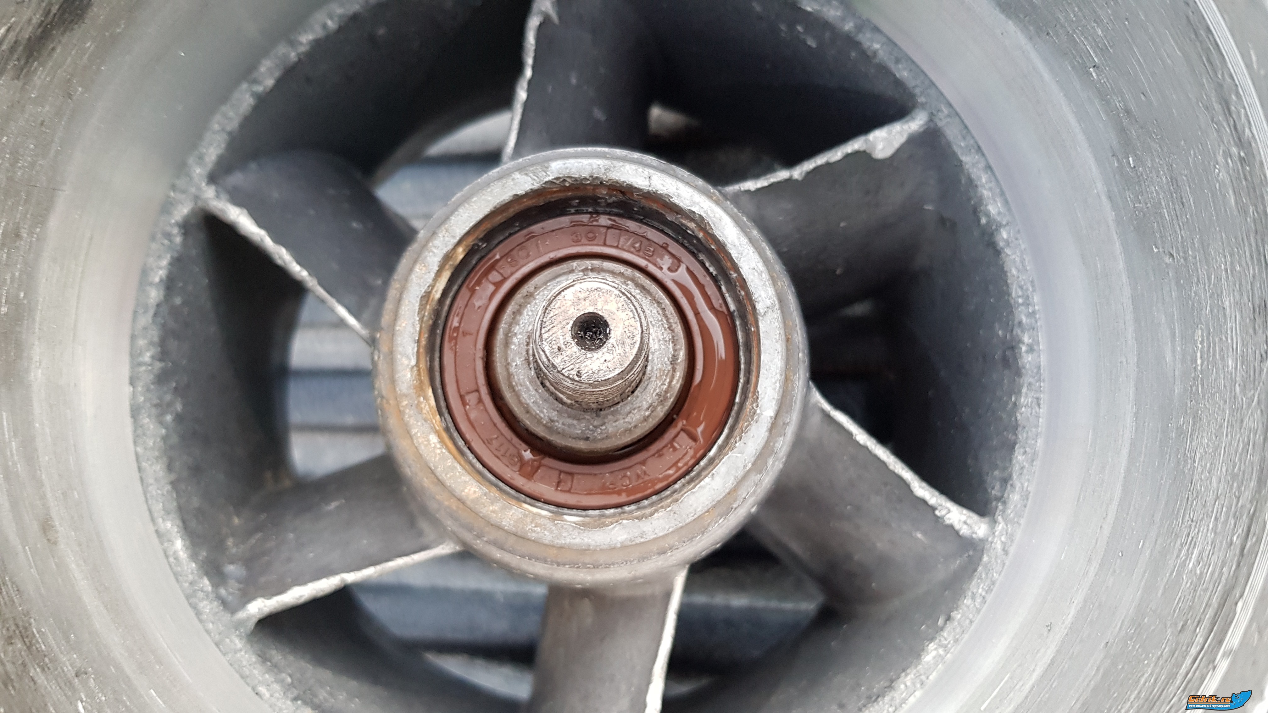

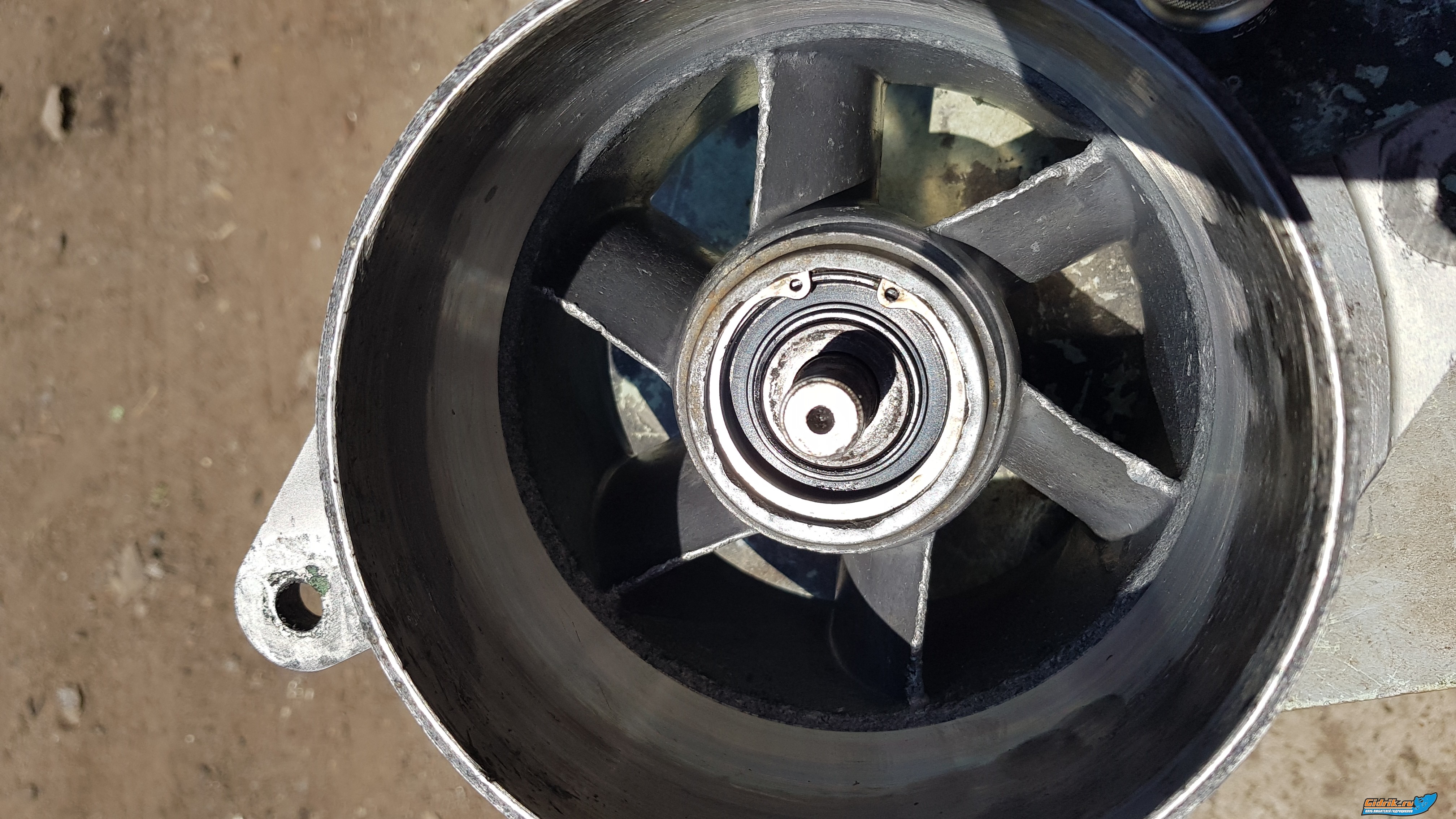

разобрал и подшипники вынул. Короче все с ремкомплекта стреляет, а вот основной подшипник большой который по номеру все тоже самое а он другого производителя и тоньше идет мм на 5, а так садиться без проблем... странно, но ремкомплект не WSM, a американский какой то Caltric что ли. второй подшипник такой же как и был. Буду ставить что есть.. А кстати первый сальник стоял верно пружиной наружу, а вот второй внутрь но там нет пружинки, поэтому просто не посмотрел видимо, там просто бурты... вот и ответ..

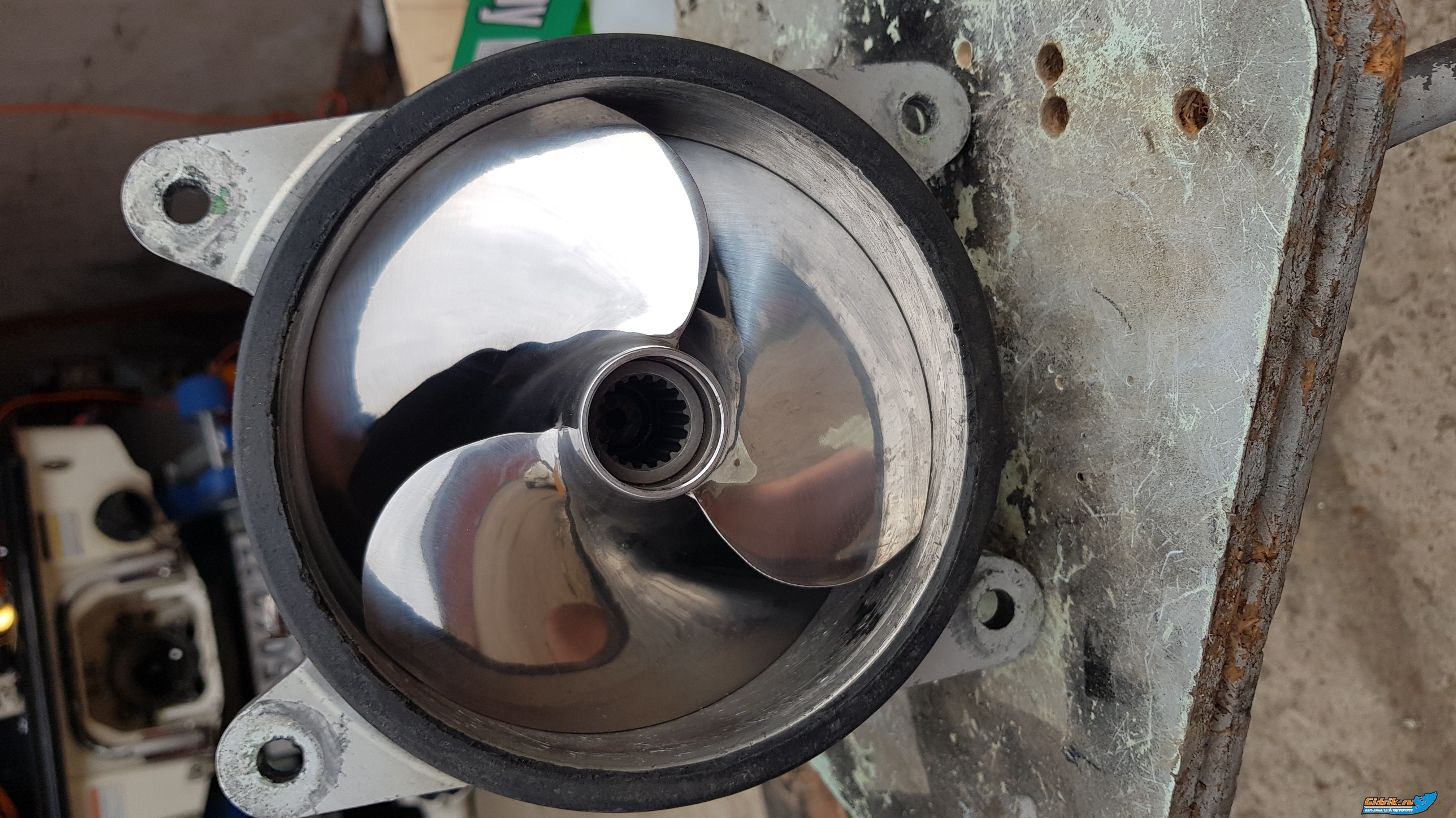

Наконец фотки прилепляться стали. Вот на фото что было в водомете... сальник второй стоял не верно. Подшипник проходил сезон. Все в ржавчине

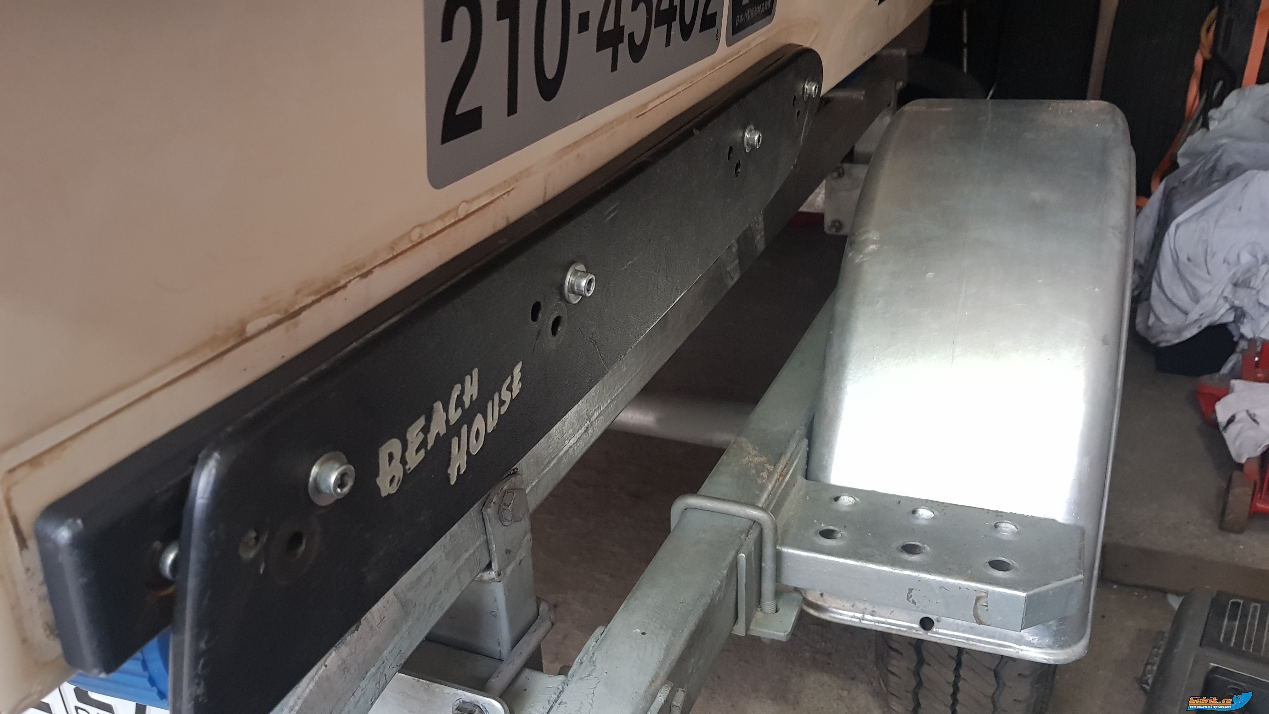

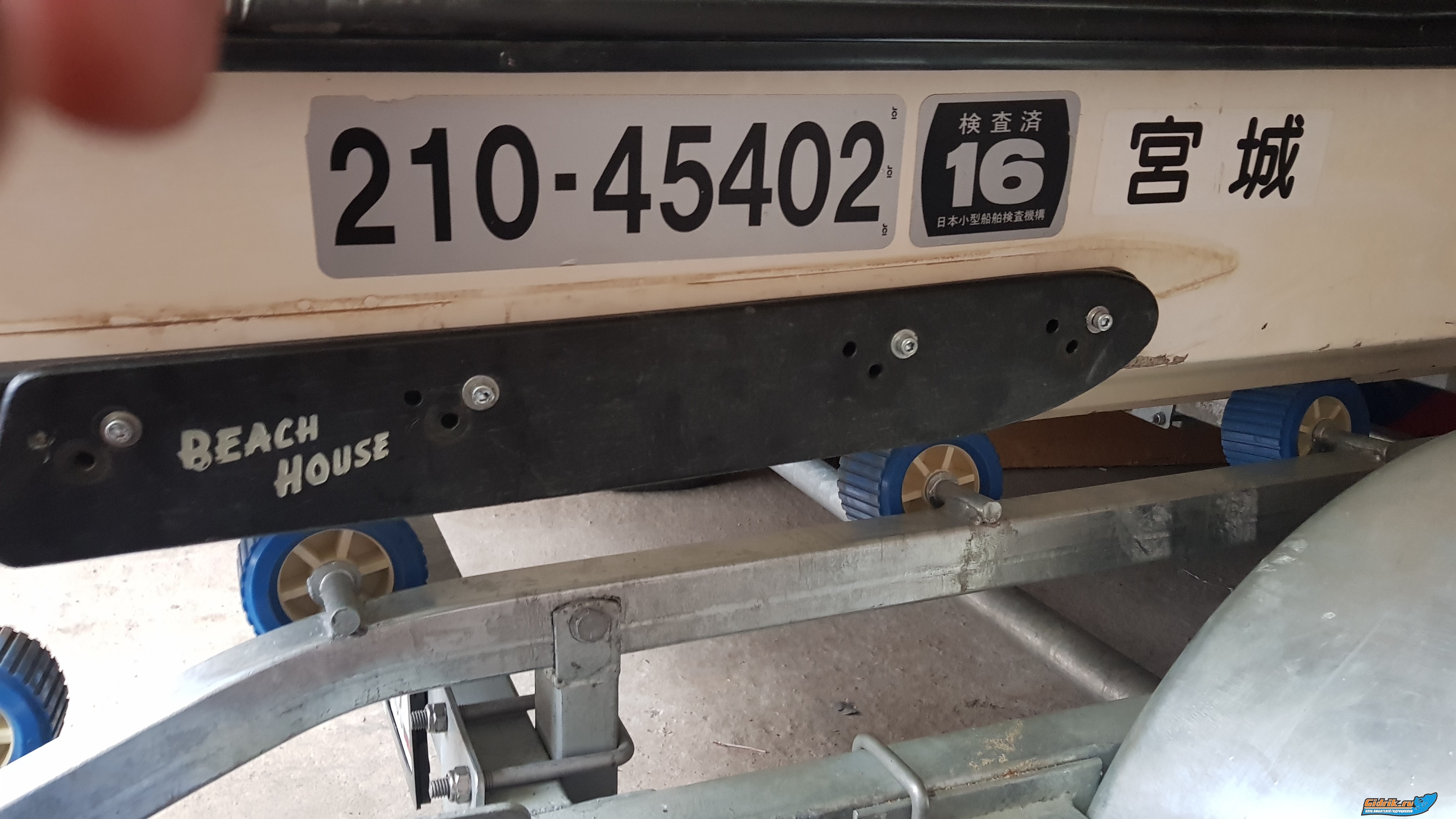

Установил спонсоны гоночные. Сегодня поеду все проверять на воде. Погода вроде установилась. А то 2 недели не выезжал на воду.
20180619_200436.jpg [ 1.17 МБ | 8105 просмотров ]
20180619_200430.jpg [ 1.18 МБ | 8105 просмотров ]
СообщениеДобавлено: 25 июн 2018, 16:20
Сообщения: 1038
Имя: Виталий
Откуда: Хабаровск
Благодарил (а): 66 раз
Поблагодарили: 50 раз
Покатались немного. Уже на закате. Новые спонсоны это нечто. Совсем другой гидр стал. Как по рельсам теперь поворачивает. Жопу не сносит ни при каких условиях. Как для гонок то само то. Еще попробую потом выше их поднять. Думаю будут меньше впиваться.

Виталий, а можно более подробные фотки спонсонов? Давненько думаю себе самодельные запилить, размеры и выступание ниже днища мне бы очень помогли.
