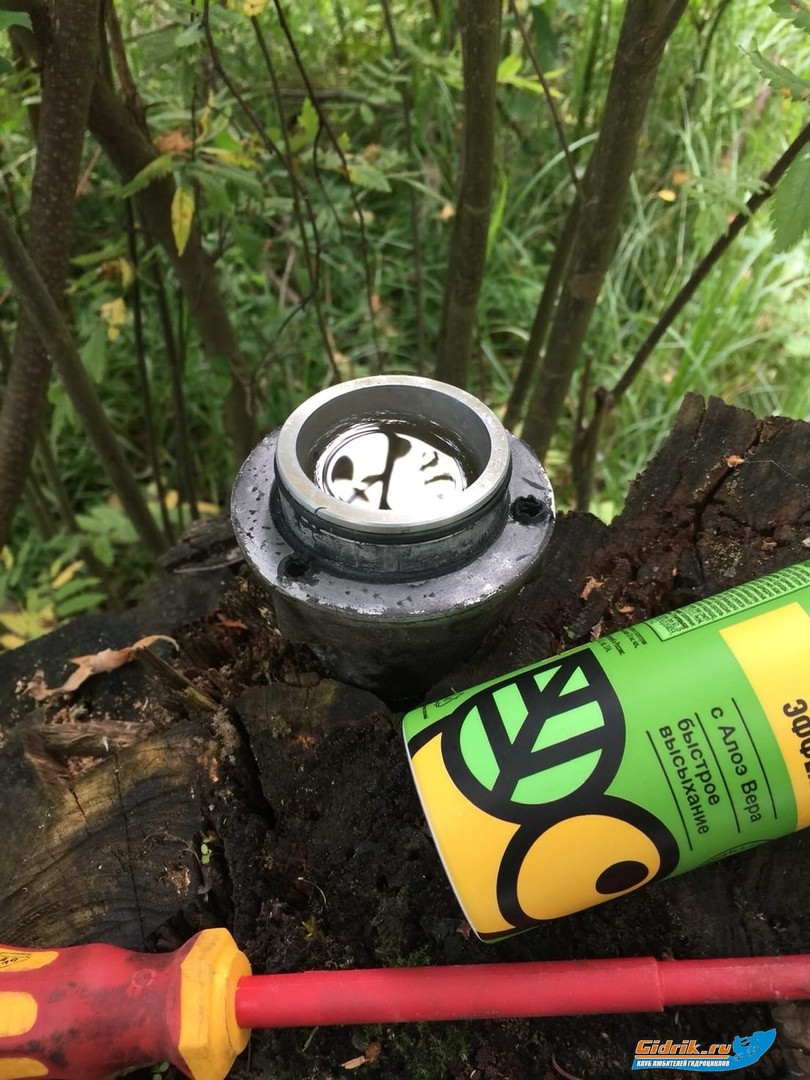

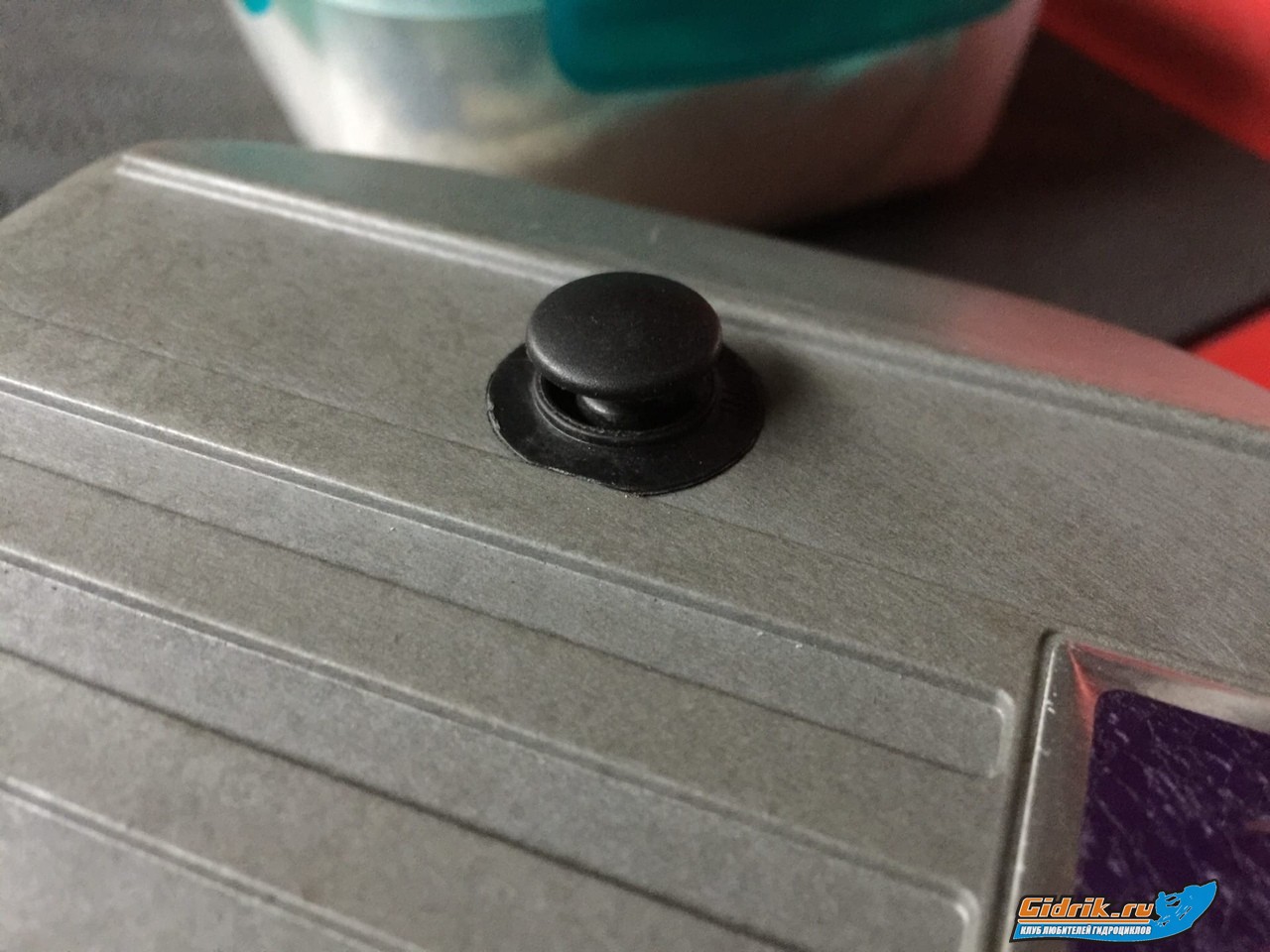

продолжим)

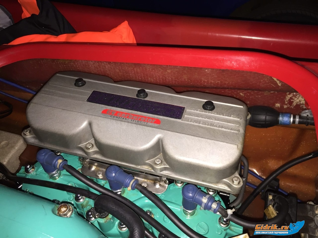

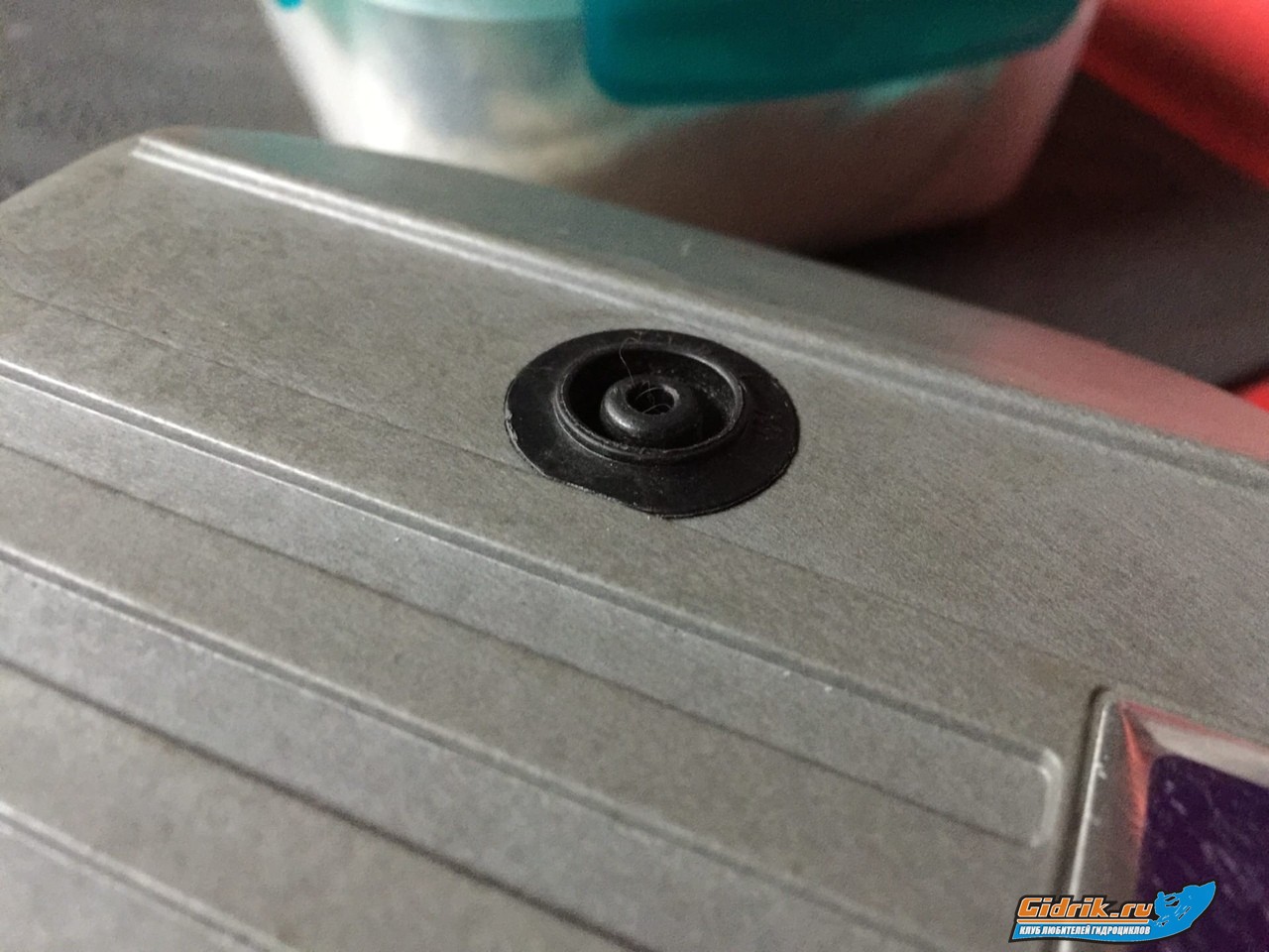

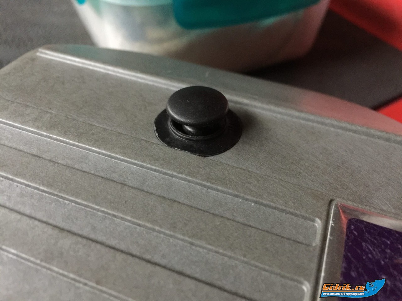

покатался я в общем еще часов 8 на самодельной мембране. проблем не было.
поменял свечи на новые
сделал отверстия в коробе пламегасителя для шпритца типа праймера для быстрого запуска если потребуется...
1.jpg [ 234.04 КБ | 10577 просмотров ]
2.jpg [ 215.61 КБ | 10577 просмотров ]
3.jpg [ 207.48 КБ | 10577 просмотров ]

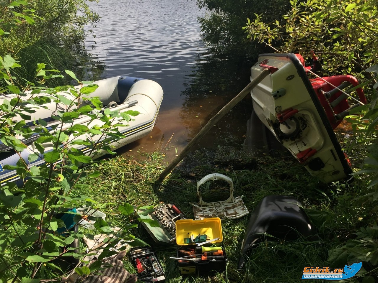

ну и поехал в отпуск на Рыбинское водохранилище.
4.jpg [ 662.44 КБ | 10577 просмотров ]
СообщениеДобавлено: 21 сен 2020, 14:00
Сообщения: 65
Техника: Honda hrv_04
Honda del sol_92
honda pilot_03
kawasaki stx1100_97
Благодарил (а): 8 раз

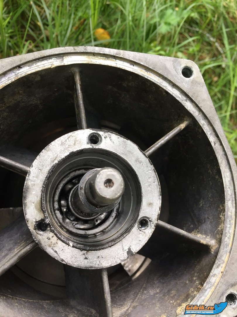

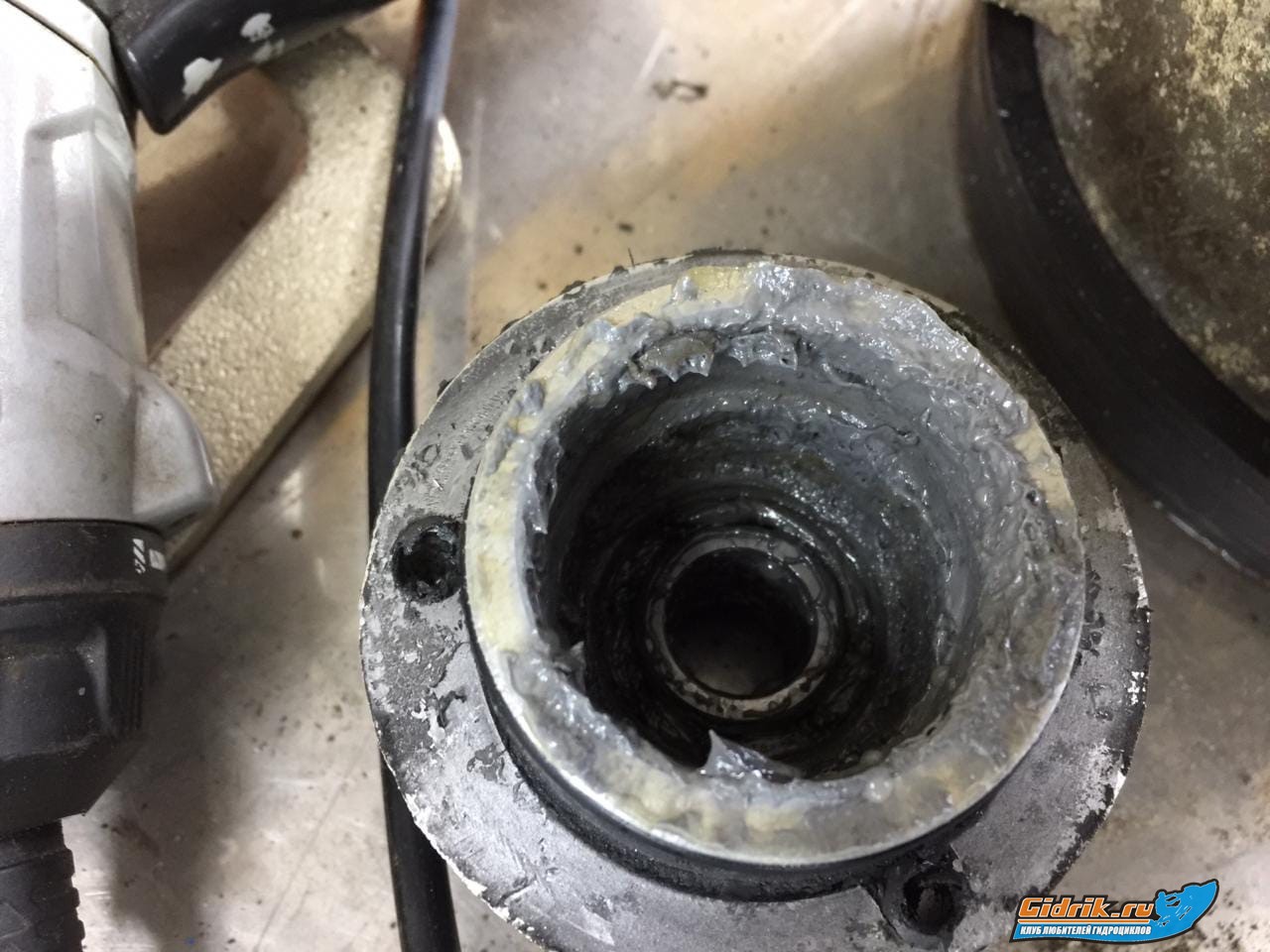

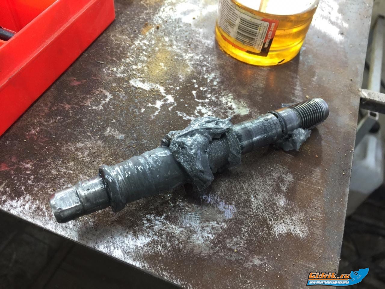

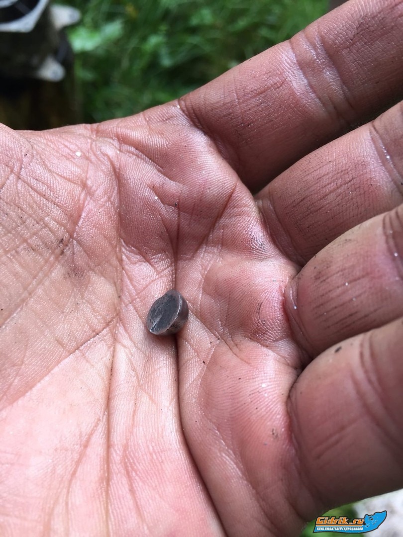

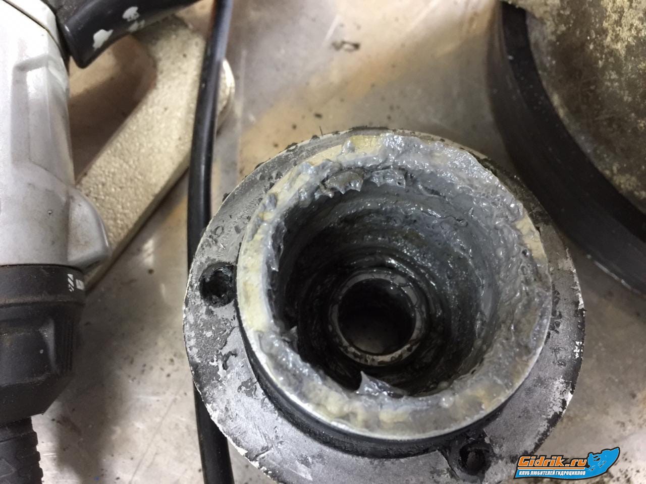

отлично там катался, до одного момента, когда он один раз в закате, в паре километров от яхты (на которой отдыхали и жили) просто не завелся... а я еще и телефон не взял((( в общем пару часов греб веслом против ветра уже в сумерках, но слава богу что добрался и всё обошлось
выкручивание свечей не дало понятия о проблеме , была мысль что что-то застряло в водомете.
утром отбуксировали гидрик на берег и сняли водомет
ну и там всё стало понятно.

Благо с собой была коробка с запчастями на гидрик, где нашлись подходящие подшипники, жаль что сальников и манжет не нашлось. но подумав что "докатать" хватит, собрали из того что было и он снова поехал отлично.

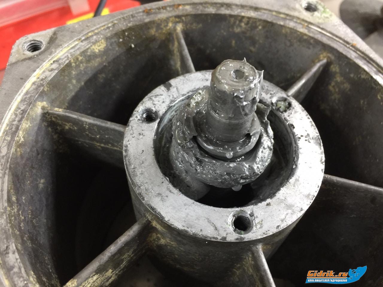

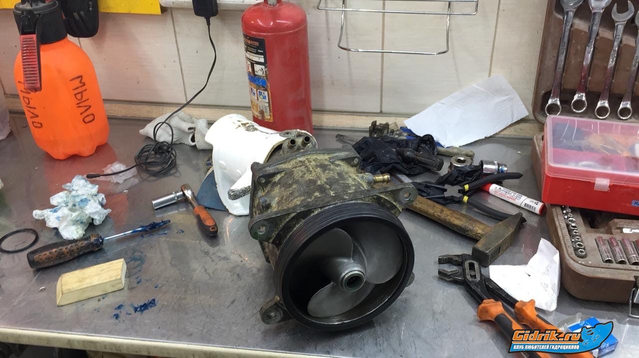

откатали еще около 8-9 часов на рыбинке и вернувшись домой решил снять и посмотреть что там в водомете, заодно поставить запасной винт.
вскрытие показало что вода поступает внутрь, и было решено еще раз поменять все подшипники и пересобрать всё на новых манжетах (приблизительно 3т +\- за два комплекта ремонтных - полных)
(манжеты, сальники, подшипники оба) Благо магазин с этим добром у меня недалеко.

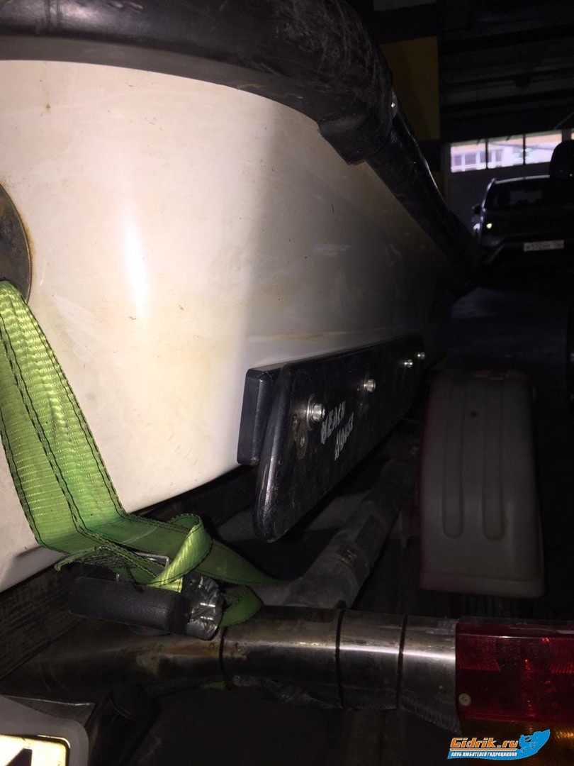

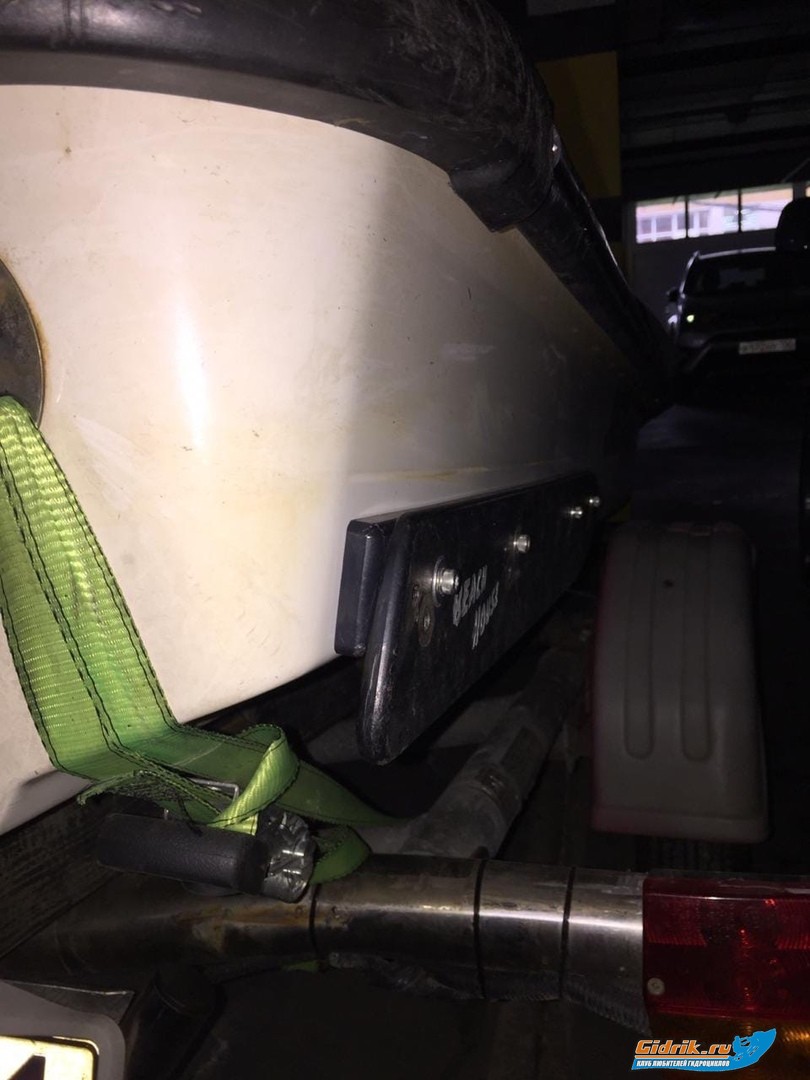

ну и плюс спонсоны "гоночные" поставил и в самое нижнее положение опустил. если ездить одному то всё отлично. пассажиров и тем более детей с ними катать бы наверное точно не стал.
