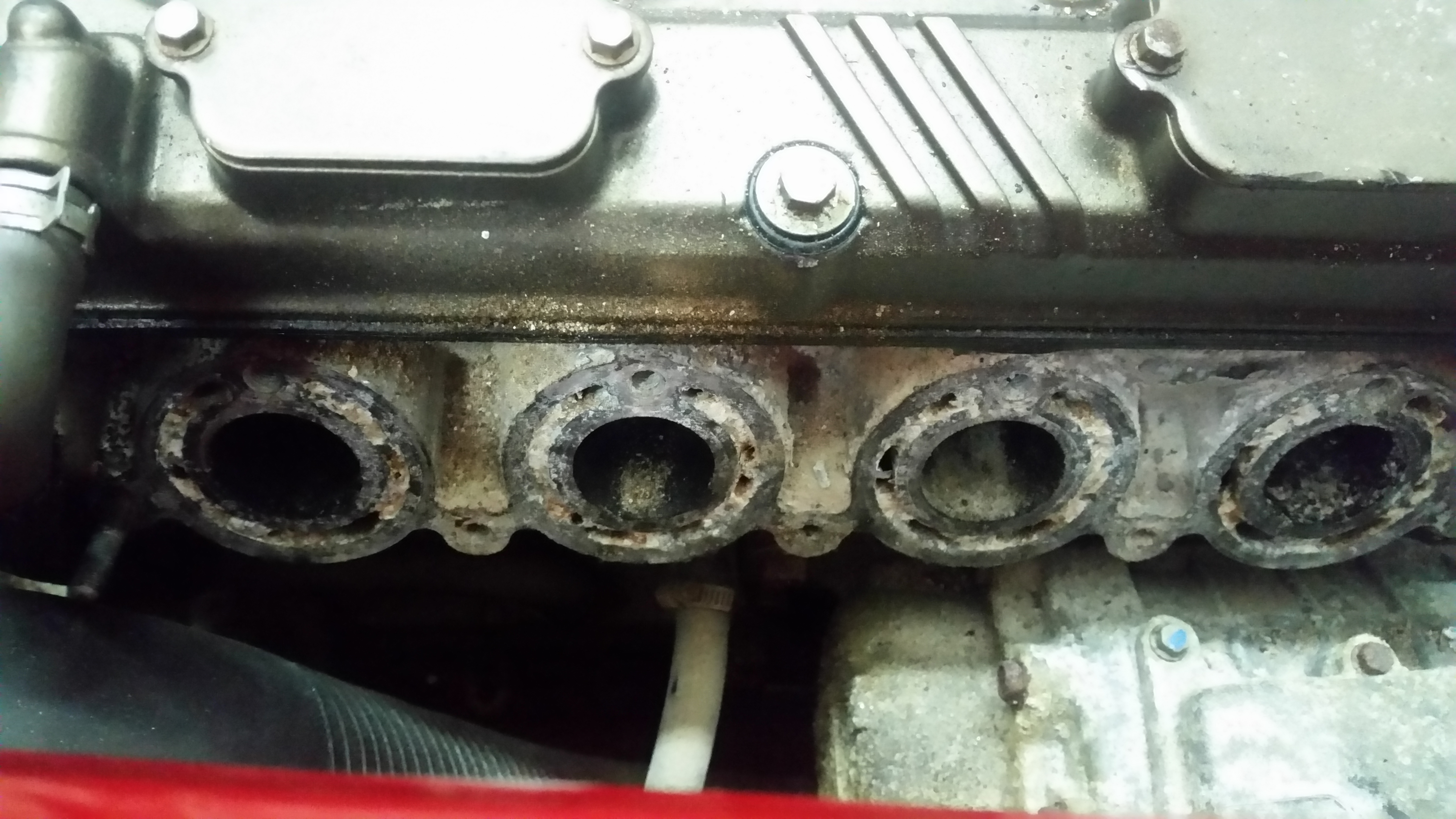

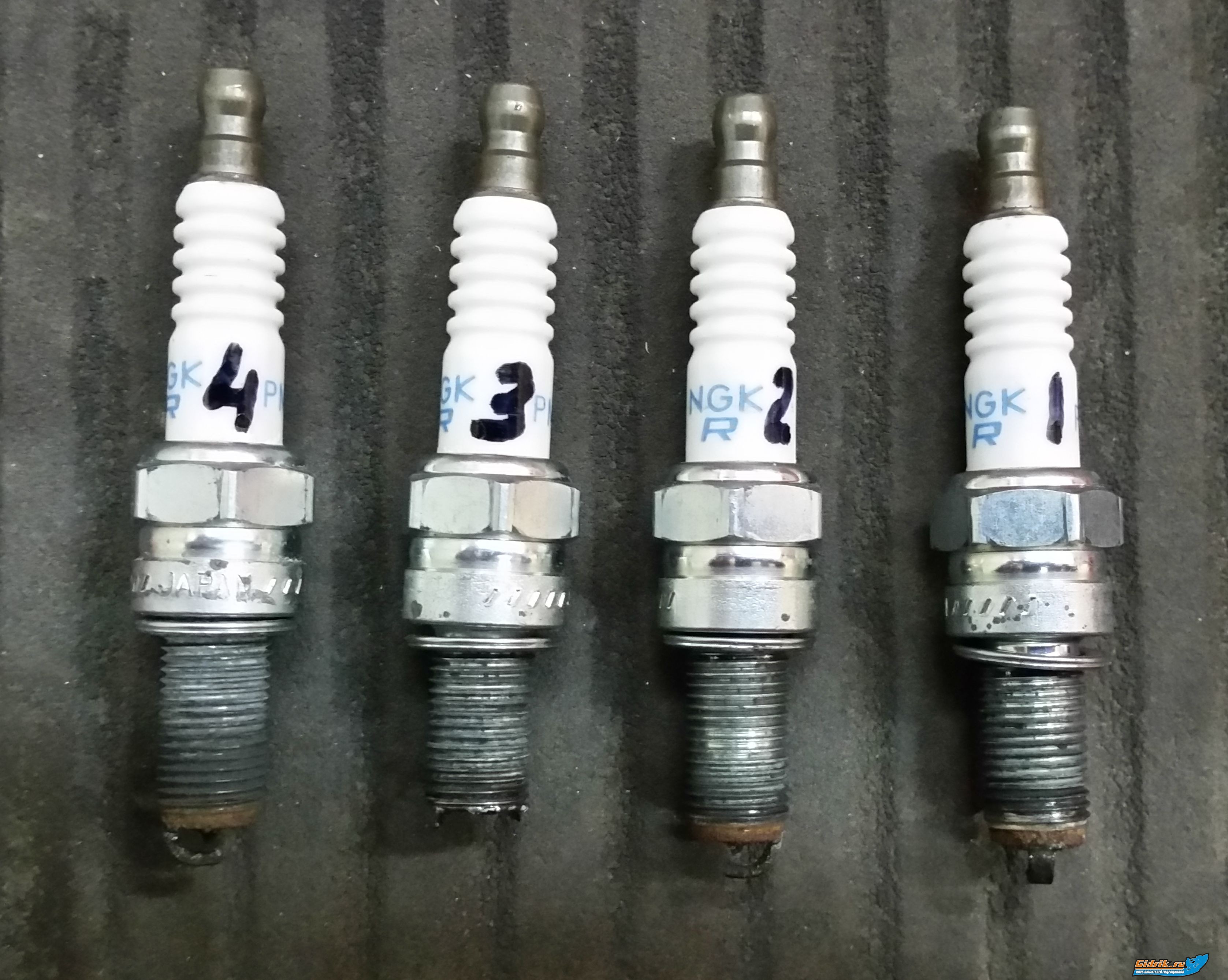

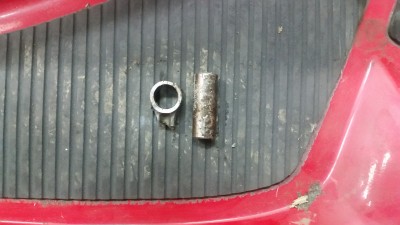

Kawasaki ultra 250x 2008г. 118 моточасов.
Привезен из Пендосии (Флорида). Куплен на СорАрте за 500$ в составе нескольких таких же "дров".
Меня попросили оценить возможность восстановления и естественно прикинуть стоимость.
В Пендосии открутили выпускной коллектор, кое-какие шланги и на том бросили.
Мотор проворачивать еще не пробовал.
Свечи стояли на месте и выкручивались туговато (значит до меня не выкручивались), что само по себе странно, начать разбирать двигатель не глянув даже на свечи.

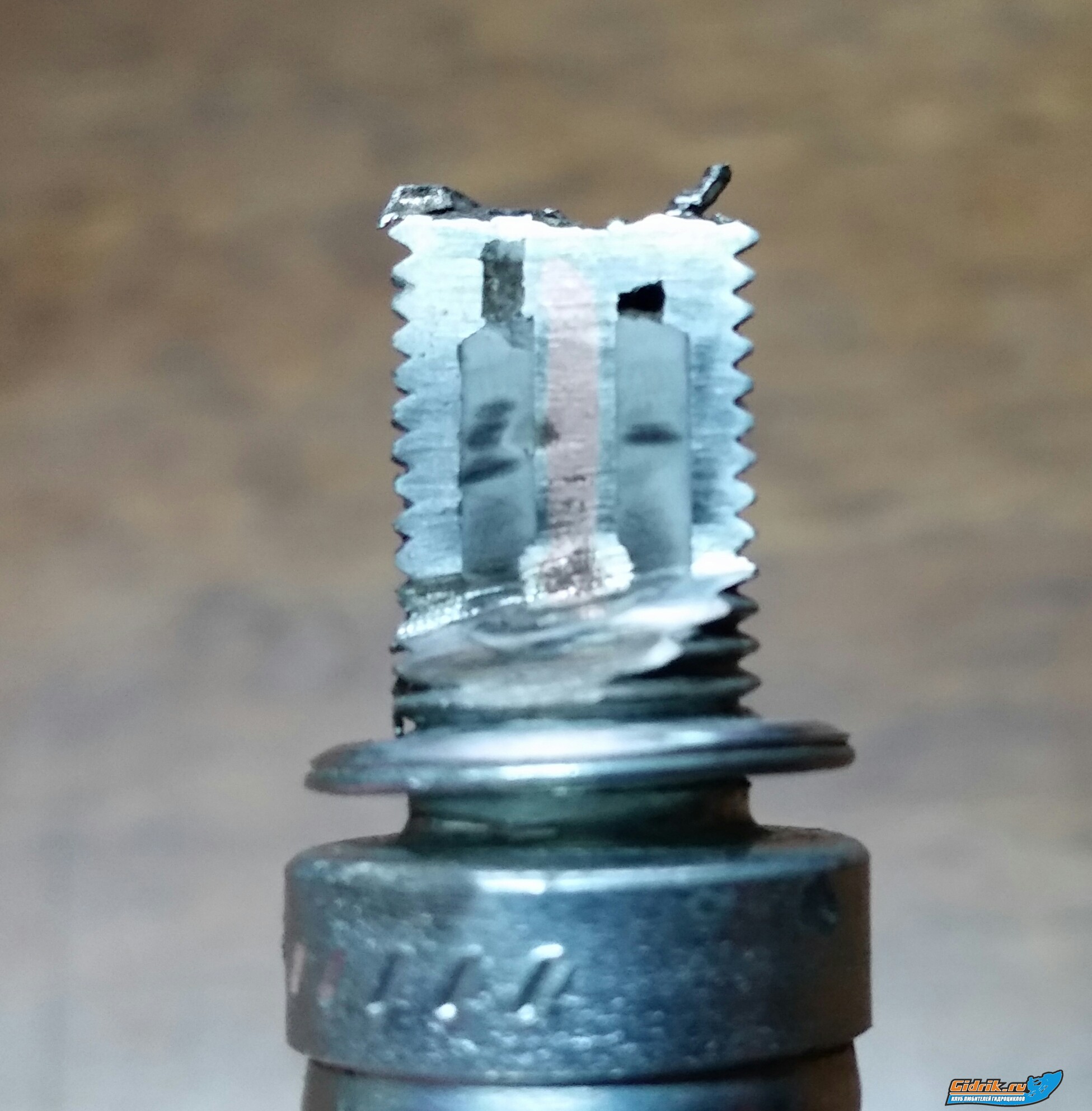

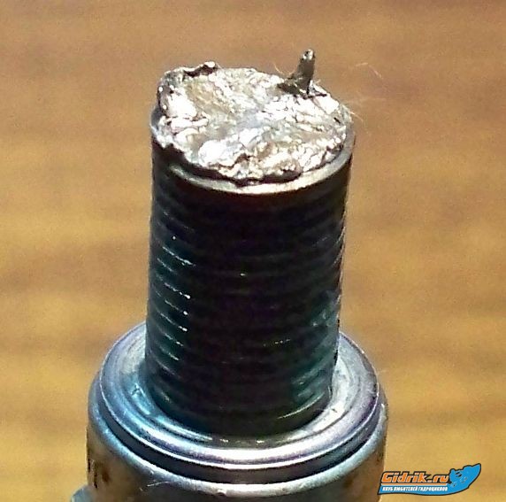

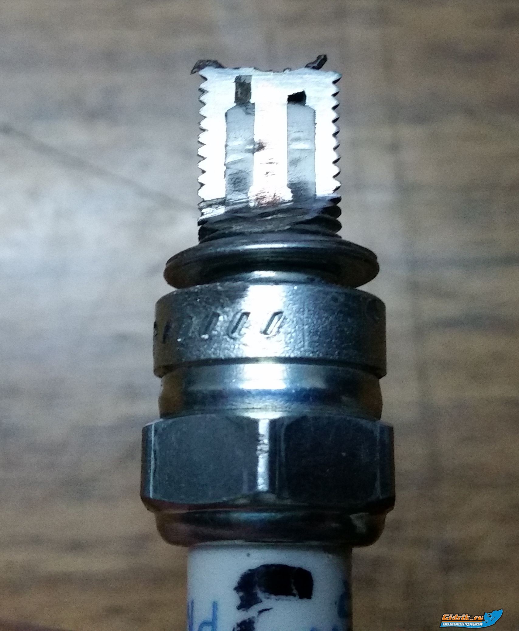

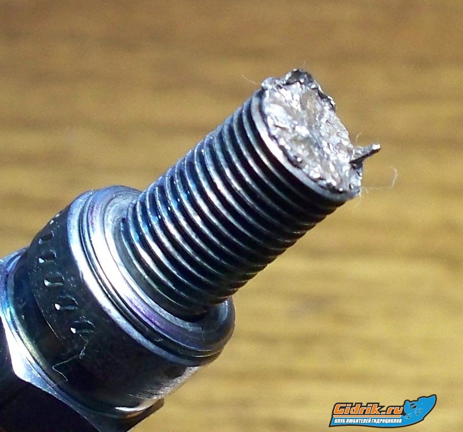

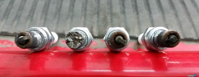

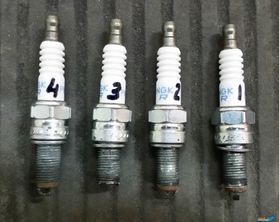

Свечи выкрутил (штатные PMR9B), результат во вложении.

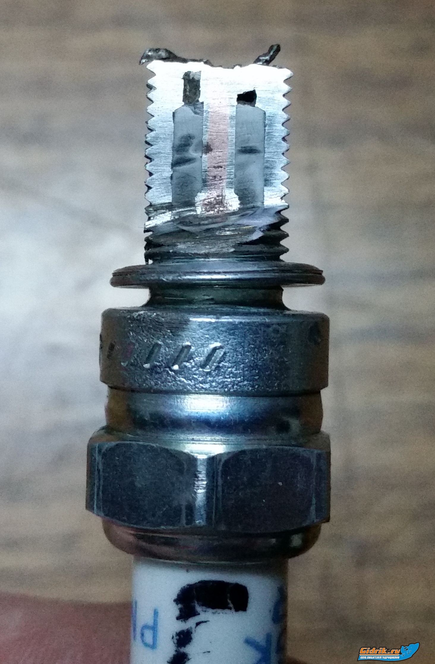

За 40 лет общения с моторами (последние 10 лет профессионально автодиагностика) я такого не встречал ни разу. В третьем цилиндре часть свечи, выступающая в камеру сгорания, оплавлена до среза головки. Остальние свечи явного криминала не имеют.
Детонация в отдельно взятом цилиндре маловероятна.
Может кто сталкивался с подобным явлением и каковы были последствия для цилиндро-поршневой группы и клапанного механизма?

СообщениеДобавлено: 06 ноя 2017, 21:35
свеча не оплавлена, а раздолбана, жевал поршень видать что-то вроде клапана.
СообщениеДобавлено: 06 ноя 2017, 21:37
как керамика может оплавится?
на 2т (к примеру) даже с обеднённой смесью или подсосом такого нет,а тут мозги и 4т,
последствия там внутри печальные.
если профдиагност, то у тебя есть эндоскоп, посмотри внутрь и всё станет ясно.
СообщениеДобавлено: 06 ноя 2017, 21:47
Зарегистрирован: 06 ноя 2017, 20:13
Сообщения: 7
Откуда: Курск
Свеча именно заплавлена, на ней даже свисающие капельки застыли!
То что последствия, печальные, это понятно.
На заре деятельности на почве диагностики, когда я пытался механику объяснить, впускной или выпускной клапан не держит, он меня притормозил и конкретно спросил:"Голову снимать или нет? Если снимать, остальное я и сам увижу". Мне просто интересен накопленный опыт человечества по этой проблеме
Человек - кузнец своего счастья!

Так замерь компрессию я думаю станет ясно хана цилиндру или не совсем, но что то кажется чудес не бывает

Явление называется было пох ездили до победного пока не сдох, тут вскрытие покажет , так не понятно , я конечно видел оплавленые свечи но не на столько, может конечно свеча не работала и переодические вспышки смеси так подействовали но мне кажется поршень раньше должен был уплыть
В общем спросил у знакомого была такая же хрень после ремонта свечной резьбы футоркой , пошла трещина и воду гнало в мотор была после этого эмульсия , говорит так же свечу оплавило, решили заменой головки

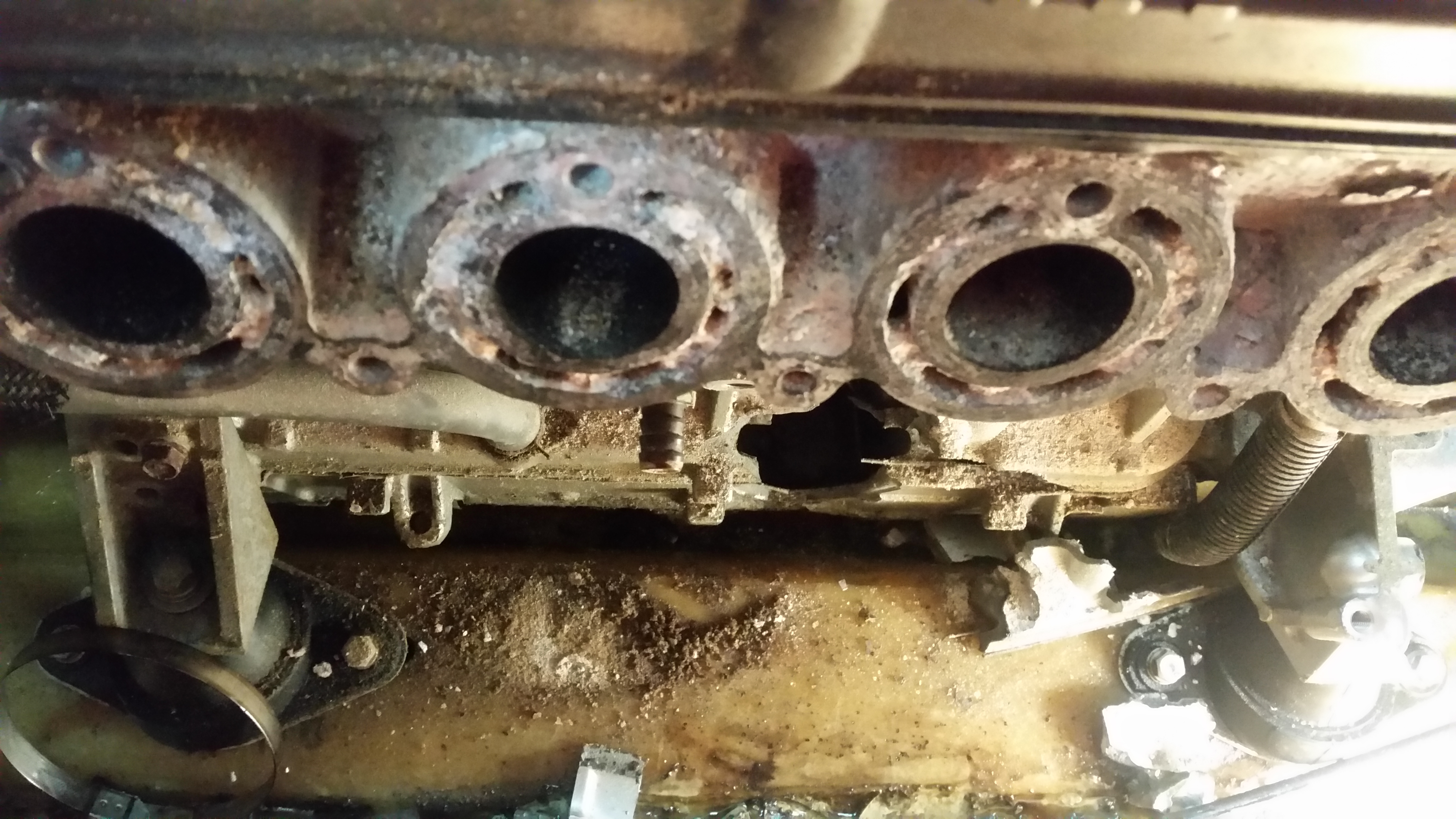

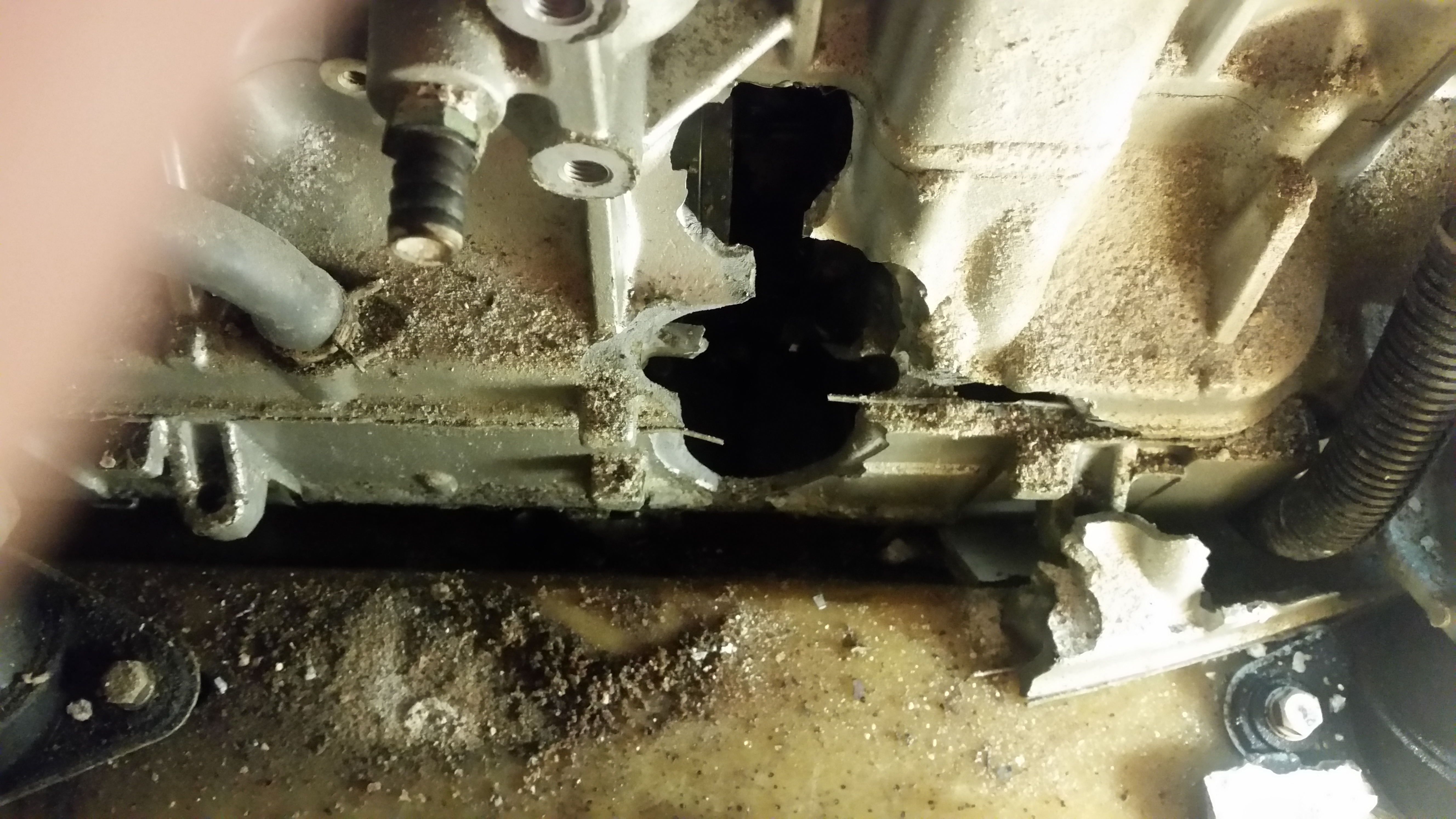

Снял нагнетатель, и под ним печалька и открылась :cry: .
Тот самый третий цилиндр.
Предполагаю, сначала раскалилась свеча, а затем возникло калильное зажигание в третьем цилиндре и как следствие разрушение поршня, затем шатуна.
Но первопричина пока не ясна.

СообщениеДобавлено: 07 ноя 2017, 21:10
судя по внешнему вида пальца(может на фото так видится),я бы наоборот предположил...оборвало сперва шатун,потом все остальное.в любом случае попадос серьезный.блока нет...итд.
СообщениеДобавлено: 07 ноя 2017, 22:01
но свеча не плавилась, 100%

В живых не остался никто, поршень на 250 имеет не маленькую камеру сгорания и просто достать до свечи врятли мог , возможно трещина в головке ,пошла вода пар , оплавила свечу, (есть плазморез на воде работающий) потом гидроудар, за ним обрыв шатуна и кулак дружбы,
Ну что же продам мотор восстанавливать тут нечего

Добавлю ещё несколько фоток с целью оправдания заголовка темы :) .
Понятно, что восстанавливать нечего.
Решать не мне, вероятней всего хозяева решат раздербанить на запчасти.
Думаю продажа органов все равно окупит потраченные на него 500$.
