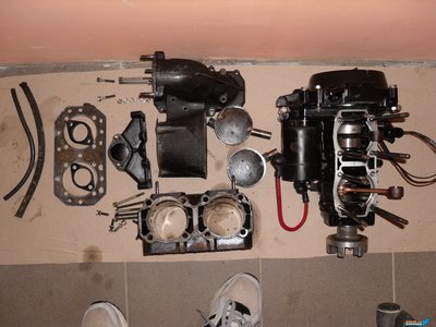

В общем приобрел по сходной цене стоячкА, с мертвым мотором - обрыв шатуна ==> дыра в блоке.
Думаю заказать из пиндосии блок с коленом, бу, по заверению продавца - в отличном состоянии.
Также комплект поршней/прокладок, первый ремонт 75.5мм. Вот тут вопросы, стоковые поршни имеют по 2 кольца, на ебэе в основном все поршня по 1 кольцу. Я так понимаю это не есть гуд...
Буду признателен за любые советы по ремонту мотора, делать буду сам, в первый раз, но руки откуда надо и инструмент весь необходимый есть.
Ребилду подвергнется в принципе весь мопед, скорее всего включая корпус.
Также, не нашел сервис мануала в свободном доступе, все хотят денег. Может есть у кого?
Завтра еду забирать сам корпус, пока забрал только разобранный мотор и водомет. Завтра же скину и фото, хочу тему сделать типа блога.

Спасибо Жень, такую взрыв-схему находил. В мануале интересует прежде всего тепловой зазор под точение цилинров, последовательность и моменты затяжки болтов. А также общие схемы топливной системы, охлаждения, электрики и т.д.

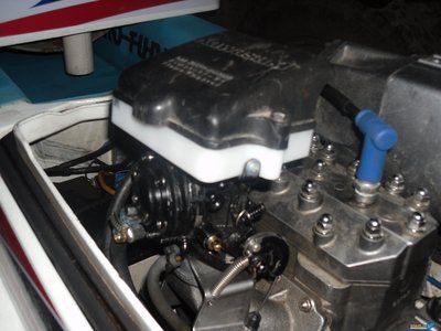

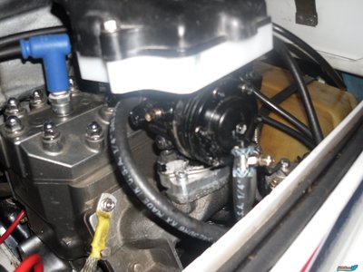

Добрые люди посоветовали посмотреть мембранный карбюратор. У меня блок старый стоял, с впускным коллектором без лепестковых клапанов под карбюратор Mikuni BN38. Разобрал карбюратор. Все целое. Все работает. На всякий случай отчистил его внутри до блеска. Поставил. Лучше не стало. Хуже тоже.

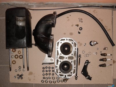

Заводил очередной раз на суше, подав воду в систему охлаждения. Вроде как мотор начал разгазовываться, а потом бац! и подклинило его. Разобрал мотор. В итоге рассыпался один из подшипников в шатуне на коленвалу. При еще первом разборе двигателя я отметил, что по коленвалу была побежалось на этом шатуне. Но тогда не придал этому особого внимания. Теперь же увидел, что и шатун сам то уже меняный был, в котором подшипник развалился.

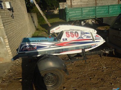

Расстроился. Заказал б/у мотор на него в сборе. Пока ждал мотор, вылизал гидрик, сделал ему новый комплект наклеек. Во вложении картинки.
Приехал мотор. Поставили за 10 минут. Завели... и та же ерунда. Мотор не набирает обороты. Как будто смесь не правильная. Вместе с мотором пришла еще и катушка. Для пущей перестраховки заменили катушку. Эффекта ноль. Крутил карбюратор туда-сюда, а на этом моторе уже Keihin CDK 38-32, и обратил внимание, что регулировки практически не влияют на развиваемые обороты. Разобрал карбюратор. Посмотрел, что все в порядке. Собрал. Решил поставить старый Mikuni BN38. Он оказалось уже не подходит к коллектору. Рисовать умею, фрезер ЧПУ есть, сделал из алюминия переходник с карбюратора на коллектор. При попытке закрыть капот оказалось, что родная крышка пламегасителя от Mikuni слишком высока. Решил поставить крышку от Keihin, она визуально более плоская. Опять она не стала по посадке. Тут пришлось уже выточить вообще всю нижнюю часть пламегасителя под впускное окно Mikuni и верхнюю часть крышки Keihin. С алюминием заморачиваться уже не стал, выточил из полиэтилена по-быстрому. Нагрузок там и температуры нет - будет нормально стоять.
что-то вроде как-бы даже отрегулировали на суше. Вроде... Стал позвякивать сзади импеллер... Разобрали, посмотрели, смазки нет вообще. Забили смазкой и сзади и в моторном отсеке. Спустили на воду - мотор не развивает обороты...
Тут кому-то пришла в голову умная мысль попробовать поднять выхлоп из воды, мол может вода куда не туда затекает там и он душится. Подняли выхлоп и гидрик чуть удержали. Отсоединили выхлопной патрубок от от ватербокса и Мотор просто взвыл!!!

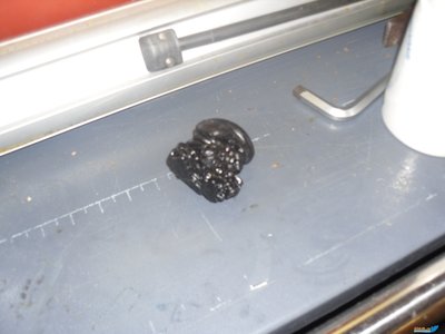

Приехали домой, разобрали весь выпуск и нашли в ватербоксе кусок герметика размеров 5 см в диаметре!!! Кто-то туда прям так аккуратненько целый тюбик то выдавил!!! Собрали. Результат естественно предсказуем. Гидрик просто полетел.

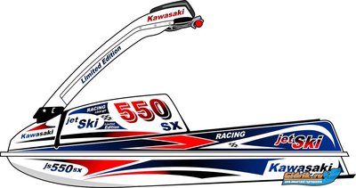

Осталось куча запчастей по мотору. Если кому что надо - пишите, договоримся! Топикстартеру могу предложить по себестоимости еще комплект наклеек на этот корпус, благо он весь перемерян и наклейки нарисованы. Могу немного подкорректировать цвет и надписи под его вкус :) И также если надо могу сделать комплект или отдельные прокладки по впуску-выпуску на этот мотор.
Фотки все во вложениях. Смотрите.

Комментарий к файлу: наклейки на Kawasaki Jet Ski 550

Комментарий к файлу: Kawasaki Jet Ski 550
SAM_0639.JPG [ 2.26 МБ | 12990 просмотров ]
Комментарий к файлу: Карбюратор Mikuni BN38 на js550sx с лепестковыми клапанами в коллекторе
SAM_0640.JPG [ 1.31 МБ | 12990 просмотров ]
SAM_0642.JPG [ 1.43 МБ | 12990 просмотров ]

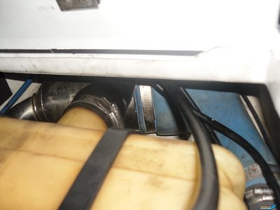

Комментарий к файлу: Ватербокс Kawasaki Jet Ski 550
SAM_0641.JPG [ 914.49 КБ | 12990 просмотров ]
Комментарий к файлу: Кусок герметика из ватербокса - диверсия

Для начала, просто отсоединить глушитель весь и посмотреть что получится. То что у меня было - это 100% диверсия, направленная против прошлого хозяина. Толи его знакомыми/друзьями/подчиненными, имевшими доступ к гидрику, то ли тем человеком у которого он последний раз его обслуживал. Хотя может там этот герметик еще и до него лежал аккуратненько на решетку налипши, пока не сорвался и не перекрыл полностью выхлоп. А вообще глушители могут загрязняться со временем, особенно такая тарелочная конструкция что я обнаружил у себя в ватербоксе.
