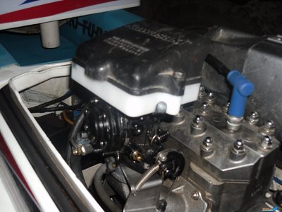

Хорошие люди посоветовали вскрыть голову, посмотреть что там... Вскрыл. Недавно делался ремонт. Хон на цилиндрах хорошо виден. Кольца новые. Промерил размеры. Поршня отличаются от цилиндров на 0.26мм. Попробовал собрать. Под головой прокладку оставил старую. Все остальные на впуск, выпуск сделал новые сам из поронита, благо рисовать на компе умею, да и лазерный гравер есть) В лучшую сторону ничего не поменялось. В худшую тоже.

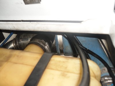

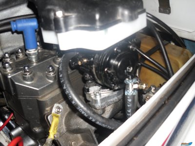

Добрые люди посоветовали посмотреть мембранный карбюратор. У меня блок старый стоял, с впускным коллектором без лепестковых клапанов под карбюратор Mikuni BN38. Разобрал карбюратор. Все целое. Все работает. На всякий случай отчистил его внутри до блеска. Поставил. Лучше не стало. Хуже тоже.

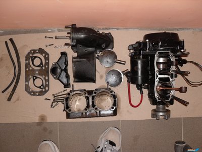

Заводил очередной раз на суше, подав воду в систему охлаждения. Вроде как мотор начал разгазовываться, а потом бац! и подклинило его. Разобрал мотор. В итоге рассыпался один из подшипников в шатуне на коленвалу. При еще первом разборе двигателя я отметил, что по коленвалу была побежалось на этом шатуне. Но тогда не придал этому особого внимания. Теперь же увидел, что и шатун сам то уже меняный был, в котором подшипник развалился.

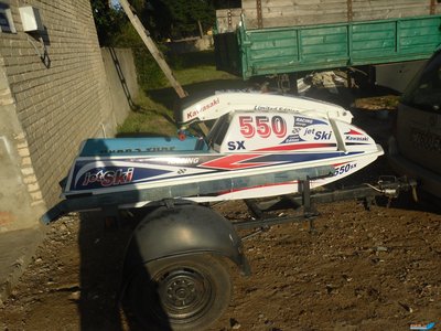

Расстроился. Заказал б/у мотор на него в сборе. Пока ждал мотор, вылизал гидрик, сделал ему новый комплект наклеек. Во вложении картинки.

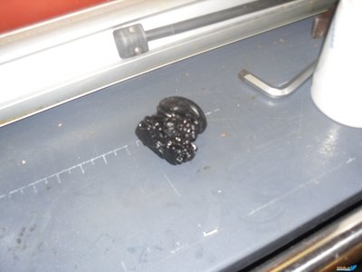

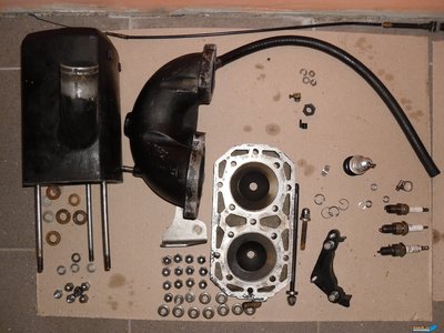

Приехали домой, разобрали весь выпуск и нашли в ватербоксе кусок герметика размеров 5 см в диаметре!!! Кто-то туда прям так аккуратненько целый тюбик то выдавил!!! Собрали. Результат естественно предсказуем. Гидрик просто полетел.

Комментарий к файлу: наклейки на Kawasaki Jet Ski 550
dOpVoWWE0WY.jpg [ 136.68 КБ | 13156 просмотров ]
Комментарий к файлу: Kawasaki Jet Ski 550

Комментарий к файлу: Карбюратор Mikuni BN38 на js550sx с лепестковыми клапанами в коллекторе
SAM_0640.JPG [ 1.31 МБ | 13156 просмотров ]
SAM_0642.JPG [ 1.43 МБ | 13156 просмотров ]
Комментарий к файлу: Ватербокс Kawasaki Jet Ski 550

Комментарий к файлу: Кусок герметика из ватербокса - диверсия

Комментарий к файлу: Запчасти по мотору js550
SAM_0646.JPG [ 1.74 МБ | 13156 просмотров ]
SAM_0647.JPG [ 1.72 МБ | 13156 просмотров ]
