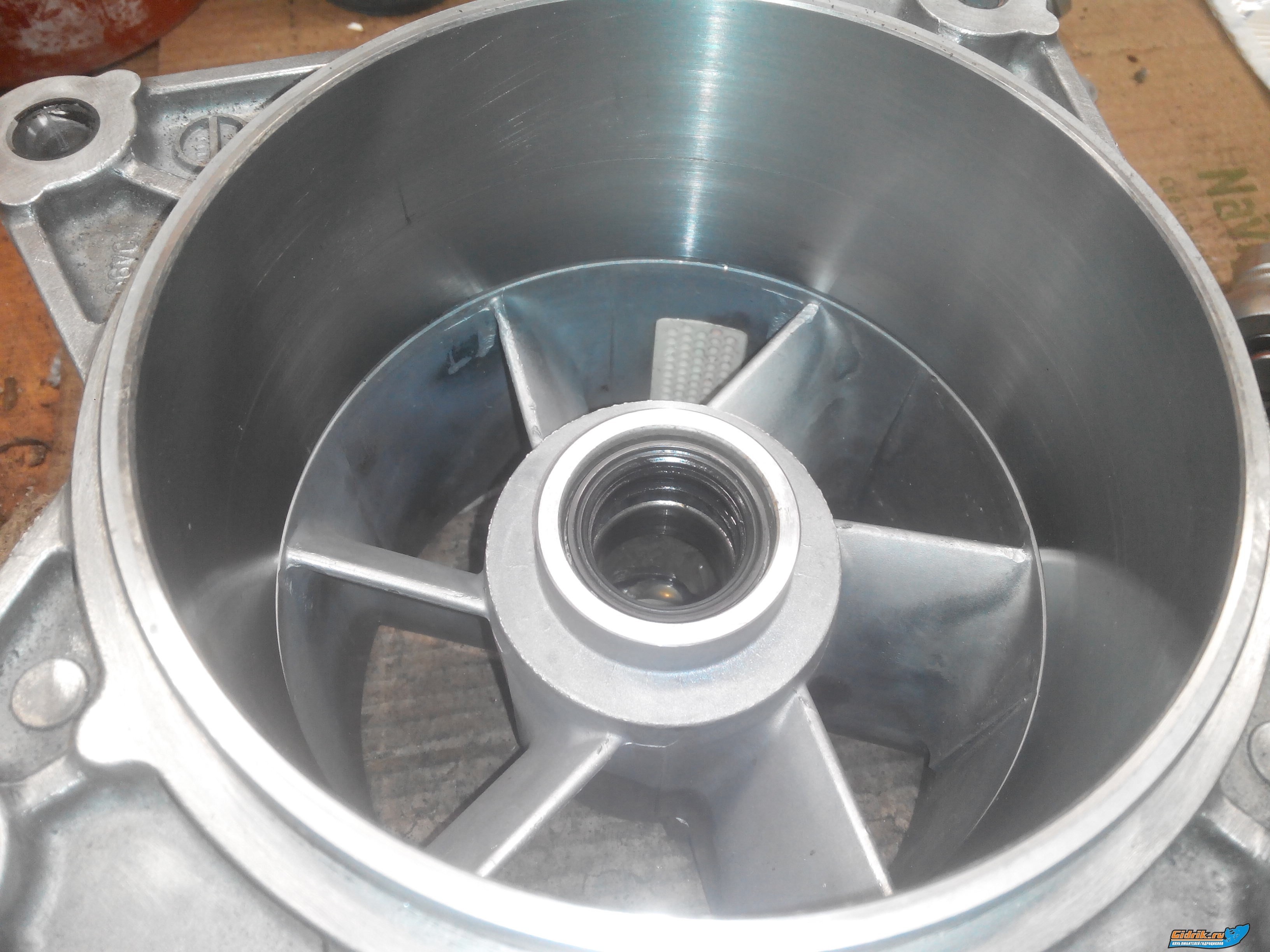

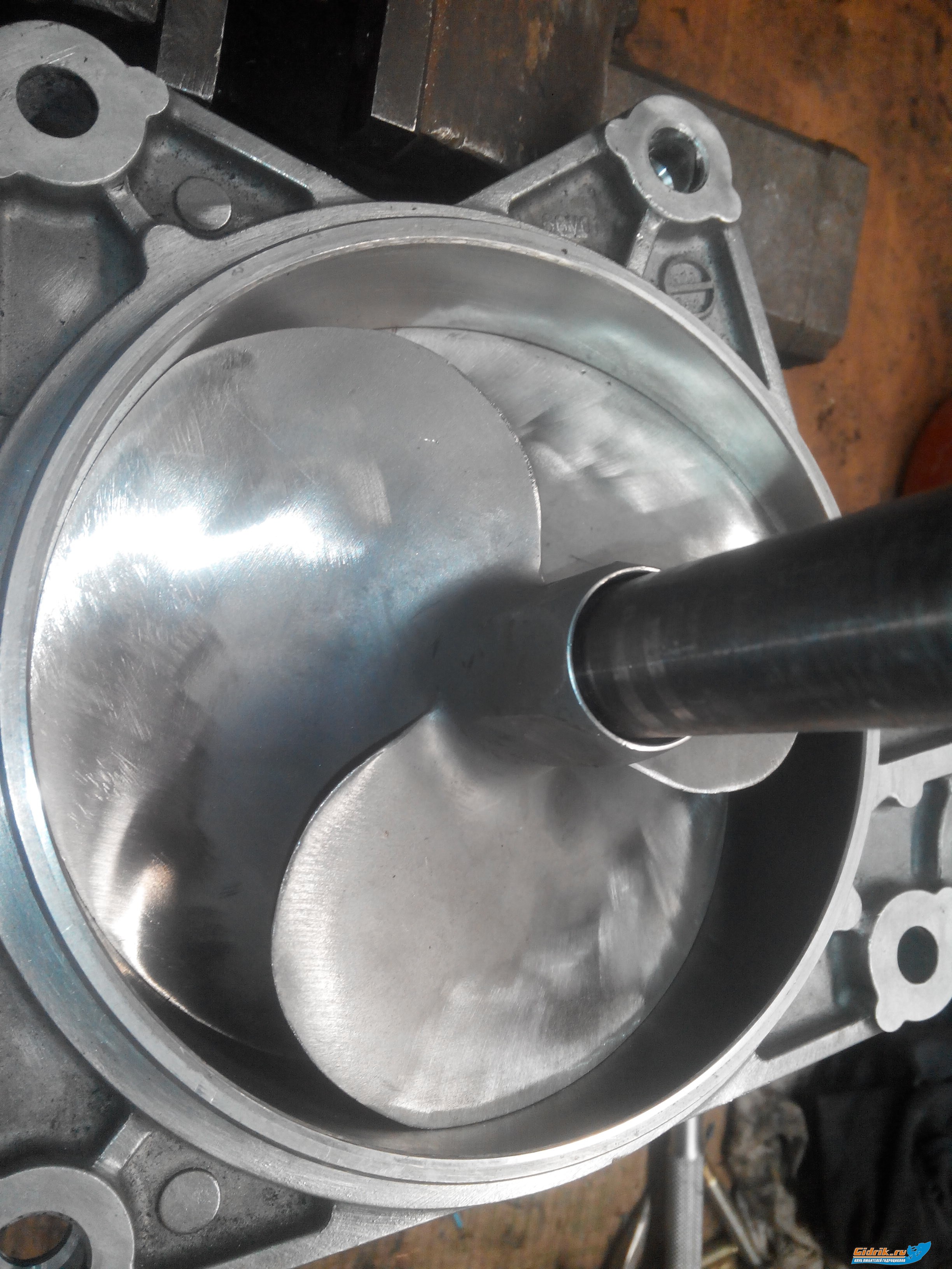

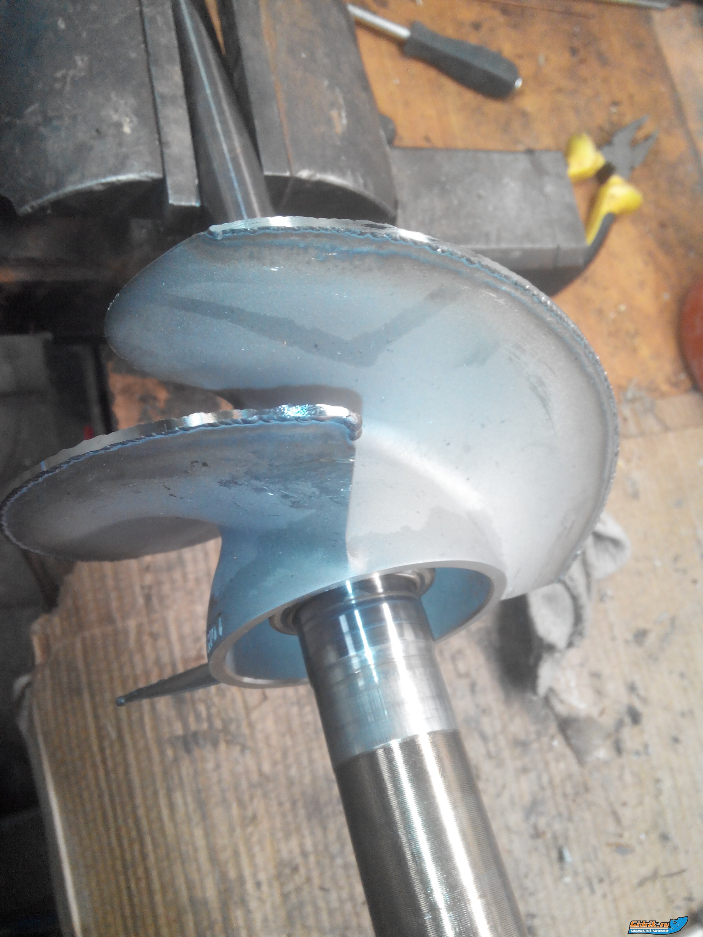

alleekc писал(а):
9000 неплохая цена за проточку импиллера и кольца от 215 260 проточенного под этот диаметр .или 155 кольцо под 215 260
Мне в 4500-5000 обходилось всё в круг , наварка винта , проточка корпуса и втулка с нержавейки

зазор от 0.05мм до 0.1мм получился , 2500 проточка , 1000 наварка , и втулка

alleekc писал(а):
holod-nsk писал(а):
а смысл втулить под наварной винт. проточил корпус и под него винт наваренный
Смысл втулить огромный! Сам дом алюминиевый.
