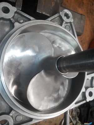

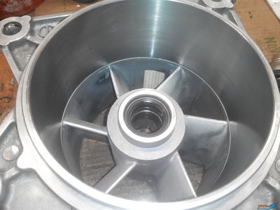

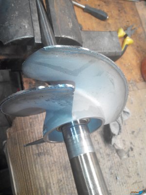

alleekc писал(а):
9000 неплохая цена за проточку импиллера и кольца от 215 260 проточенного под этот диаметр .или 155 кольцо под 215 260
Мне в 4500-5000 обходилось всё в круг , наварка винта , проточка корпуса и втулка с нержавейки
IMG_2018-11-19_195608.jpg [ 940.78 КБ | 19350 просмотров ]
IMG_2018-11-19_195635.jpg [ 1 МБ | 19350 просмотров ]
IMG_2018-11-20_203709.jpg [ 1.19 МБ | 19350 просмотров ]
СообщениеДобавлено: 06 янв 2020, 07:24
Сообщения: 1255
зазор от 0.05мм до 0.1мм получился , 2500 проточка , 1000 наварка , и втулка
