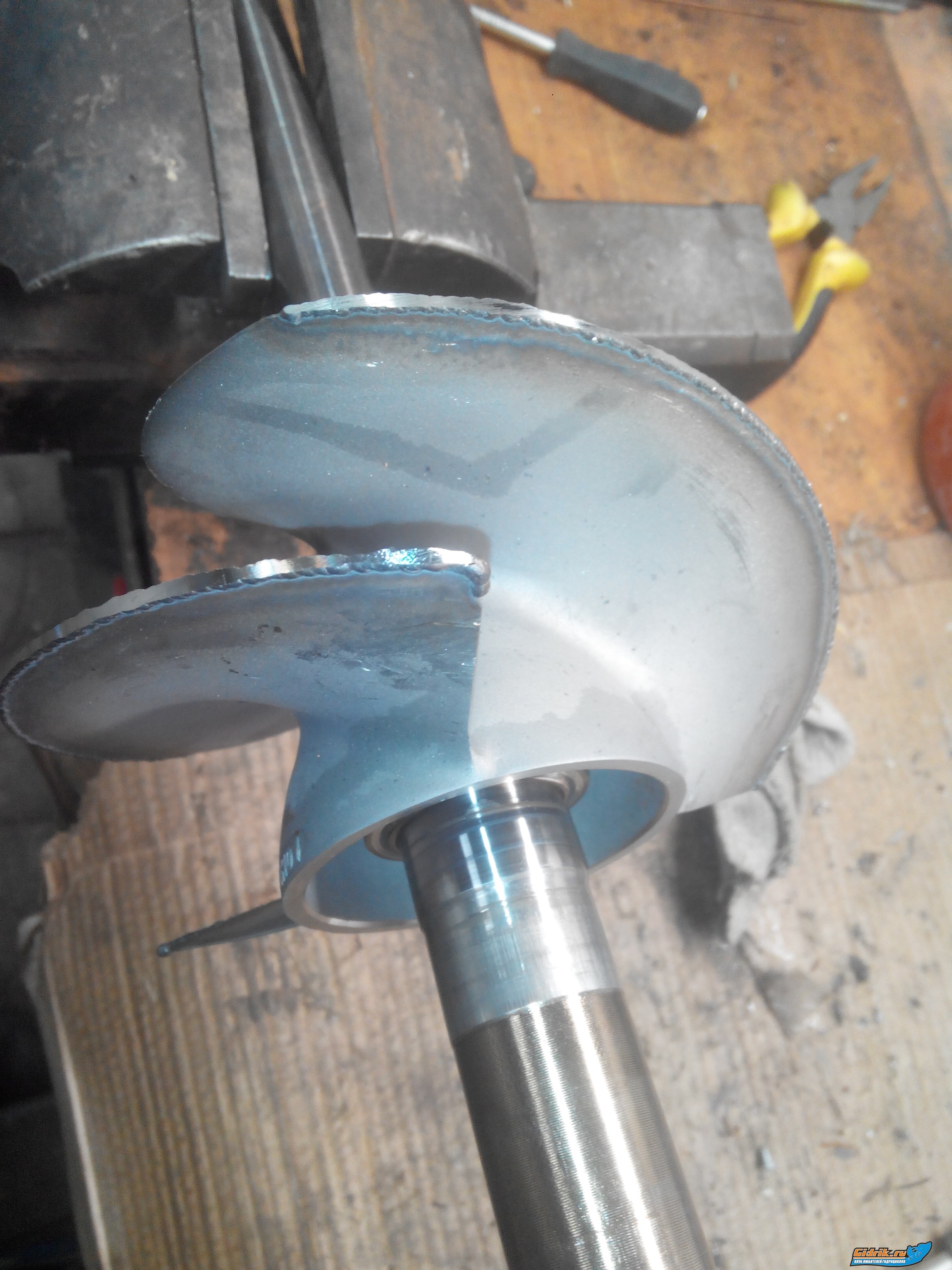

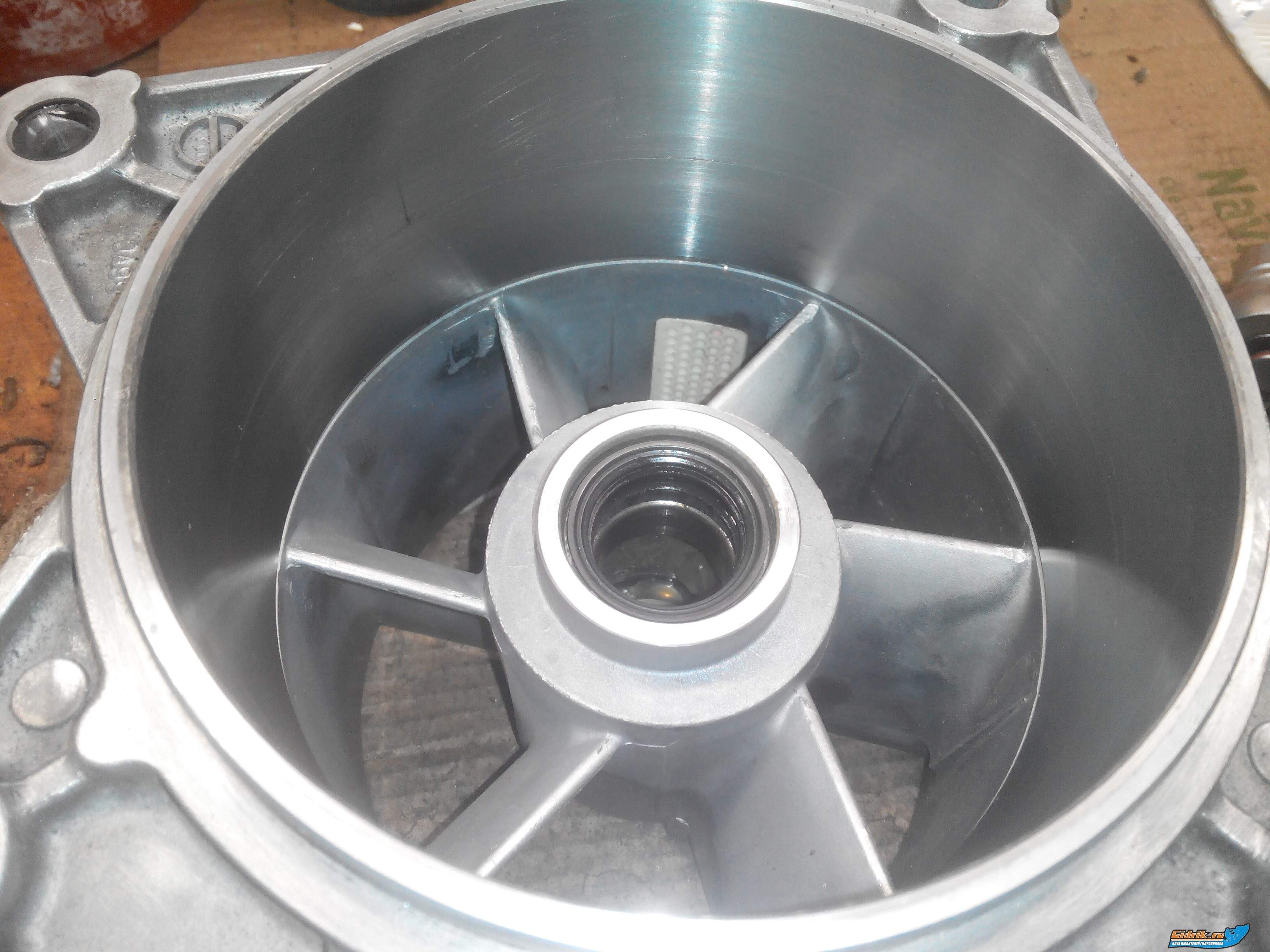

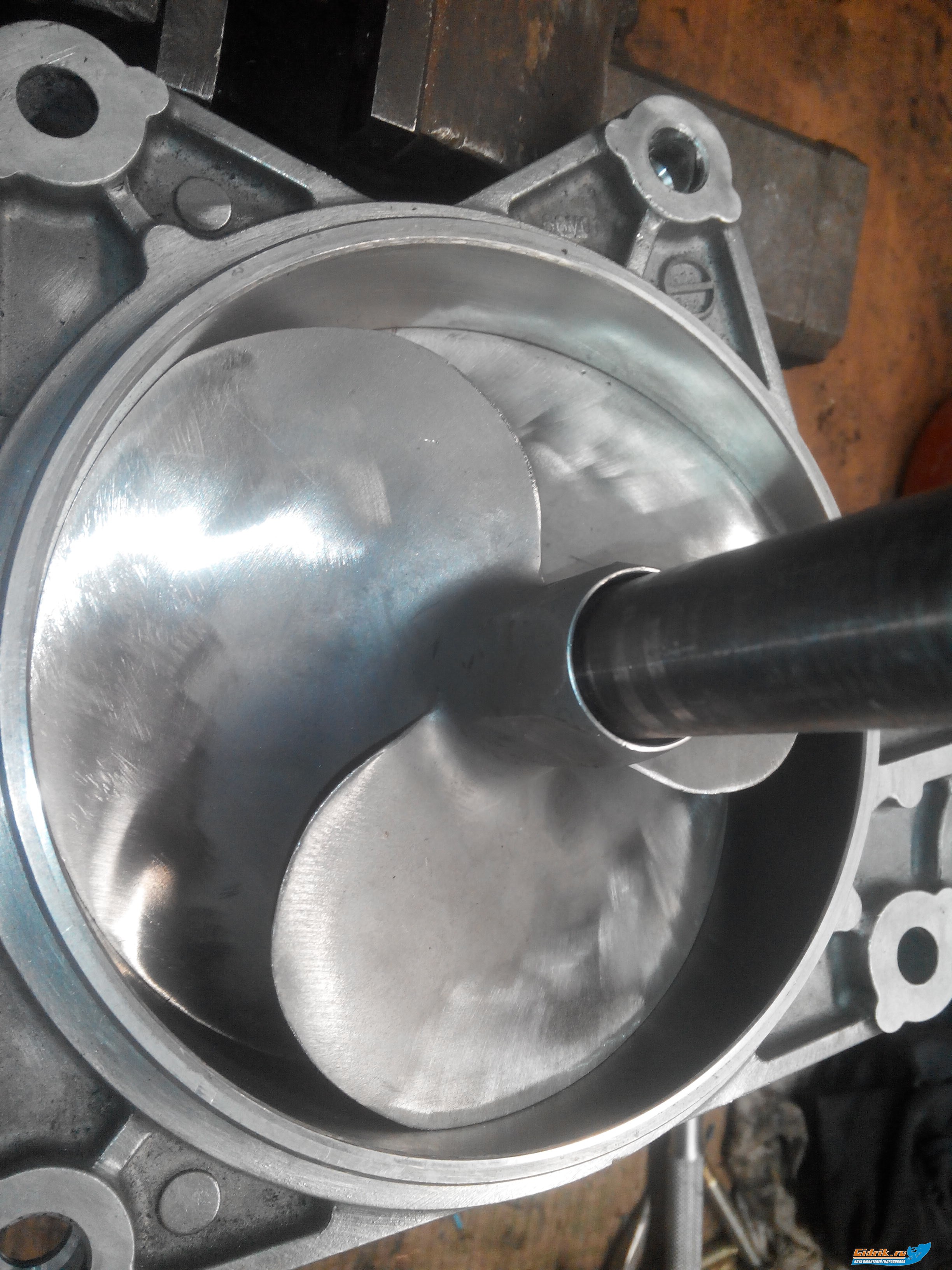

Мне в 4500-5000 обходилось всё в круг , наварка винта , проточка корпуса и втулка с нержавейки

зазор от 0.05мм до 0.1мм получился , 2500 проточка , 1000 наварка , и втулка

Смысл втулить огромный! Сам дом алюминиевый.

Зачем 0,3? Кмк это много.

Конечно, для пластикового кольцо многовато. Его вообще можно точить с прихватом.
Что по металлическому кольцу, то тут нужно быть чуть осторожней, все же можно перегрузить мотор такой проточкой.

Алексей вы о чем?Как можно перегрузить двс нормальным зазором в 0,1,даже в 0,05мм?Перегрузить можно неправильно подобранным питчем(шагом)винта, наплавленным винтом более номинала в несколько мм и проточенным под него кольцом.Возникают сомнения в вашей компетенции (зазоры в 0,3после ремонта)в плане ремонта гидроциклетных водометов :)
