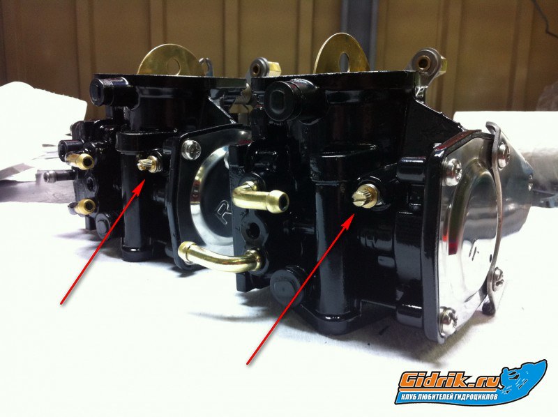

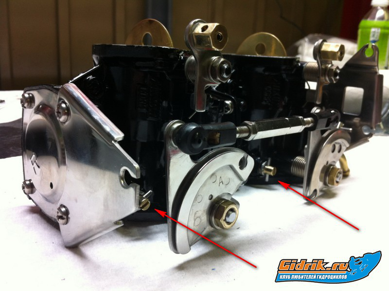

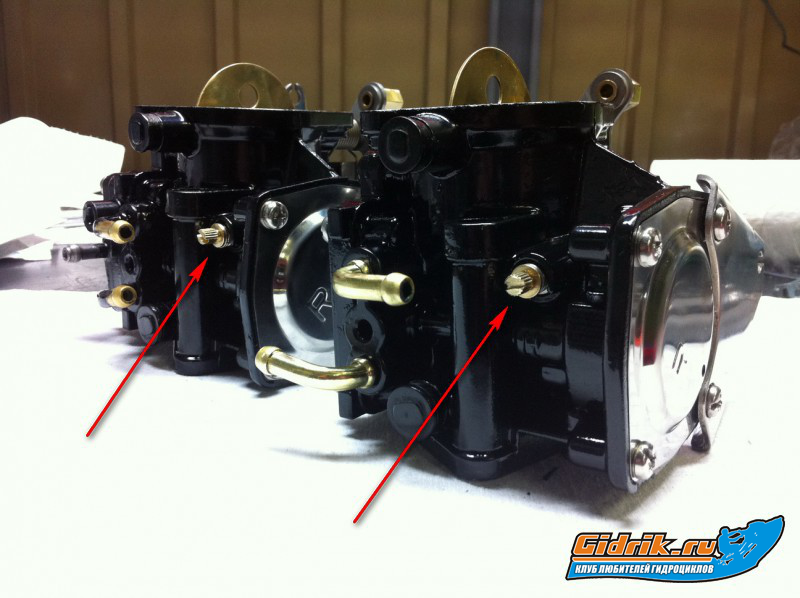

Вот они рег болты. Может пригодиться кому.
крабик.jpg [ 447.66 КБ | 14979 просмотров ]
краб.jpg [ 518 КБ | 14976 просмотров ]

Леша";p="26882 писал(а):
Не как не могу понять Что за болты H и L ?
Где они обозначаются?
На Ротокса 787 есть?
На всех Микуни есть такие болты, при внимательном рассмотрении карбюратора около регулировочных болтов можно увидеть буквы L и H.

Сообщения: 385
СКАТ59
Понял Спасибо.
