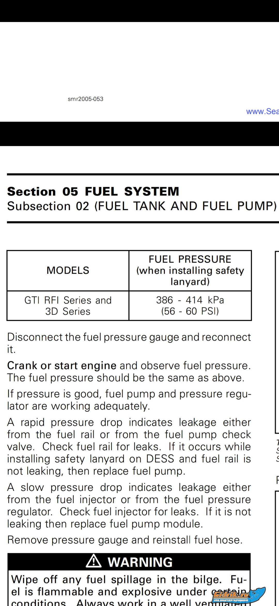

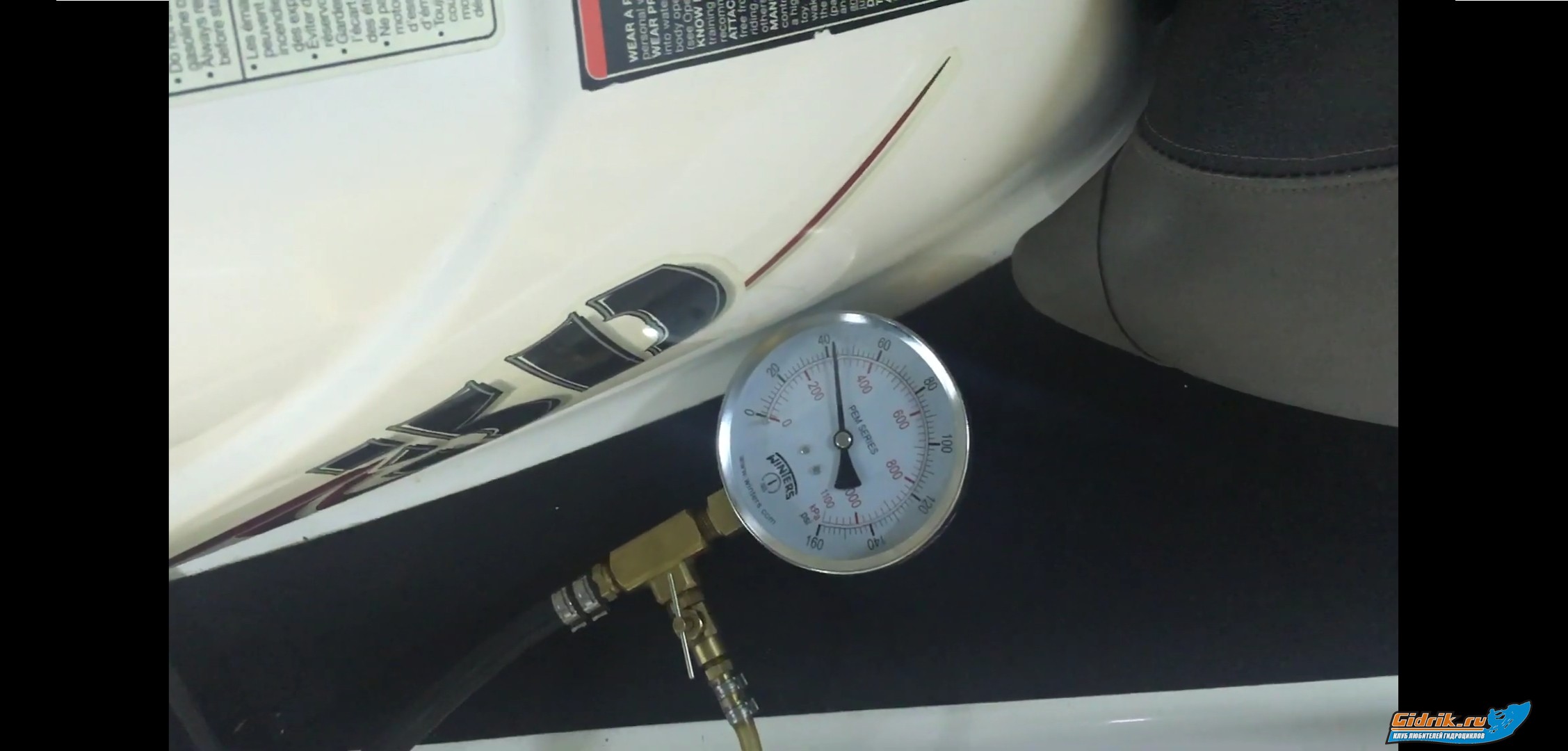

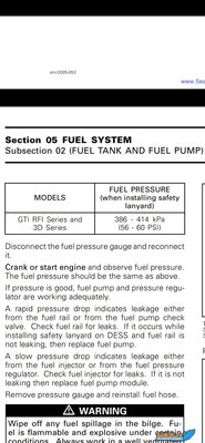

Хотелось бы спросить у спецов, а чем чревато на RFI давление топлива почти на 30 процентов ниже положенного?
В мануале 60psi, а на деле около 40-ка?
Повторю вопрос к знатокам.
