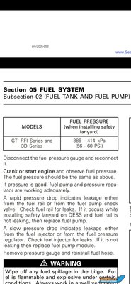

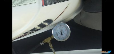

Хотелось бы спросить у спецов, а чем чревато на RFI давление топлива почти на 30 процентов ниже положенного?
В мануале 60psi, а на деле около 40-ка?

Американская технология по сварке коленвала???Хе ра се как они ушли!Ну а если из личного опыта,сваривают коленвал когда просажены посадочные щек,этот коленвал называется ,,в последний путь,,Был у меня такой,как раз от туда,из штатов,проехал я на нем часов 5-7.
Повторю вопрос к знатокам.
