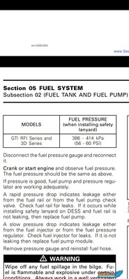

Я так в мануале прочитал, что если низкое давление, то неисправен регулятор, но так как модуль не обслуживаемый, то его сменить

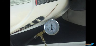

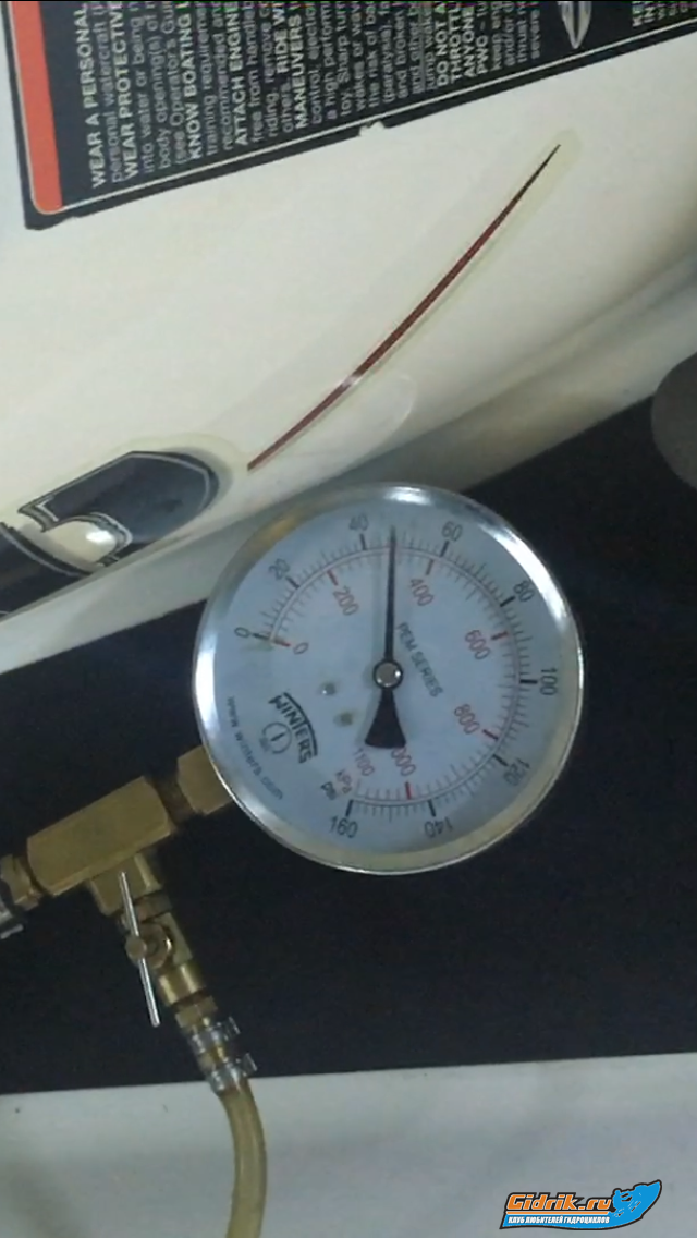

Хотелось бы спросить у спецов, а чем чревато на RFI давление топлива почти на 30 процентов ниже положенного?
В мануале 60psi, а на деле около 40-ка?
Знаю чем навеян вопрос.
Поэтому пишу свой ответ.
Ничем не черевато. Если верно понимать что написано в мануале и правильно смотреть предоставленный отчёт.
Топливный модуль на 3D не обслуживается.
Постоит зиму и регулятор ржавеет и закисает.
После чего давит уже не 60 а гораздо больше.
Что также очень плохо
Стоит весь узел 30 с чем то тыс.
Регулятор от крайслера чуть иной чем родной там решается вопрос обратки и давит чуть меньше оригинала и стоит ок 6-7 тысяч.
Но это меньше не меньше на 30% как утверждает Петр, а чуть меньше номинала а именно ок 50, что никак не мешает технике нормально работать. Если бы было реально на 30% меньше то гидра бы не поехала.

Там даже 45 очков нет.
Труп.
У друга водник 7 лет на открытом воздухе простоял, давит шикарно 60 очков.
Так что мне есть с чем сравнивать и никакого колхоза.
Вы ещё расскажите, что на DI тоже давление в рампе не помешает нормально работать.
Не помешает нормально работать в гараже.
Единственное что в этом случае плохо то что подтвердить свои слова вы не можете.
А опыт говорит мне о том что даже на полностью исправном модуле 60 очков в практике почти никогда недостижимы.
А я в мае смогу легко показать как по вашему экспертному мнению колхозный труп спокойно бороздит водную гладь. Но думаю что он найдёт хозяина раньше.
ты просто перевел неправильно. скорее всего не держит давление.
СообщениеДобавлено: 19 фев 2019, 08:56
Не, все правильно, плюс в мануале уделено внимание перетеканию бензина.
Но первое и второе приводит к замене модуля.
Его можно отремонтировать, но это уже другая история
СообщениеДобавлено: 19 фев 2019, 23:20
В мануале есть давление и пропускная спообность
Делаетца так... кран с манометром... и обраткой... запускаеешь насос смотришь обратку ... литраж в минуту и краном мож регулировать... новые жрут под 2 литра в минуту на максииуме.... а ты дерзай... зима...

Да да, спасибо, так и измеряется.
