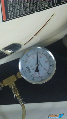

Хотелось бы спросить у спецов, а чем чревато на RFI давление топлива почти на 30 процентов ниже положенного?
В мануале 60psi, а на деле около 40-ка?
Знаю чем навеян вопрос.
Поэтому пишу свой ответ.
Ничем не черевато. Если верно понимать что написано в мануале и правильно смотреть предоставленный отчёт.
Топливный модуль на 3D не обслуживается.
Постоит зиму и регулятор ржавеет и закисает.
После чего давит уже не 60 а гораздо больше.
Что также очень плохо
Стоит весь узел 30 с чем то тыс.
Регулятор от крайслера чуть иной чем родной там решается вопрос обратки и давит чуть меньше оригинала и стоит ок 6-7 тысяч.
Но это меньше не меньше на 30% как утверждает Петр, а чуть меньше номинала а именно ок 50, что никак не мешает технике нормально работать. Если бы было реально на 30% меньше то гидра бы не поехала.
А так попробуйте найти рабочий родной регулятор на технике которой больше 10 лет.
Даже самому стало интересно чем это все закончится и на какую сумму ремонта после покупки попадет ТС. Ибо с таким бюджетом вероятность купить что то достойное и свежее равна 0.

Там даже 45 очков нет.
Труп.
У друга водник 7 лет на открытом воздухе простоял, давит шикарно 60 очков.
Так что мне есть с чем сравнивать и никакого колхоза.
Вы ещё расскажите, что на DI тоже давление в рампе не помешает нормально работать.
Не помешает нормально работать в гараже.
Единственное что в этом случае плохо то что подтвердить свои слова вы не можете.
А опыт говорит мне о том что даже на полностью исправном модуле 60 очков в практике почти никогда недостижимы.
А я в мае смогу легко показать как по вашему экспертному мнению колхозный труп спокойно бороздит водную гладь. Но думаю что он найдёт хозяина раньше.
А вам желаю удачной покупки!

Я так в мануале прочитал, что если низкое давление, то неисправен регулятор, но так как модуль не обслуживаемый, то его сменить
ты просто перевел неправильно. скорее всего не держит давление.
СообщениеДобавлено: 19 фев 2019, 08:56
Не, все правильно, плюс в мануале уделено внимание перетеканию бензина.
Но первое и второе приводит к замене модуля.
Его можно отремонтировать, но это уже другая история
СообщениеДобавлено: 19 фев 2019, 23:20
В мануале есть давление и пропускная спообность
Делаетца так... кран с манометром... и обраткой... запускаеешь насос смотришь обратку ... литраж в минуту и краном мож регулировать... новые жрут под 2 литра в минуту на максииуме.... а ты дерзай... зима...

Да да, спасибо, так и измеряется.
