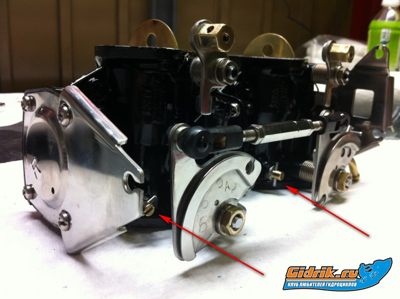

СообщениеДобавлено: 28 сен 2011, 12:48
Сообщения: 385

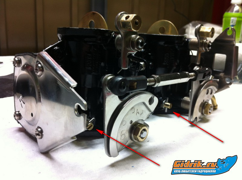

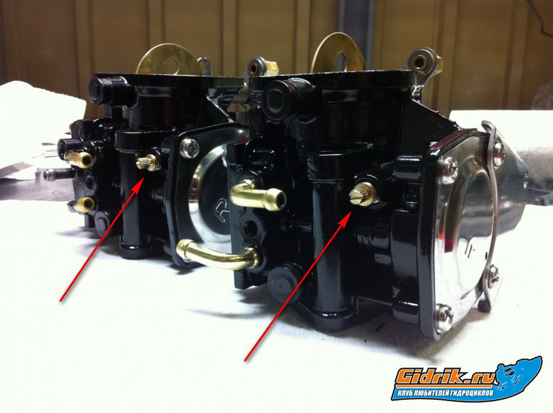

Вот они рег болты. Может пригодиться кому.
крабик.jpg [ 447.66 КБ | 14758 просмотров ]
краб.jpg [ 518 КБ | 14755 просмотров ]
Последний раз редактировалось Леша 09 июл 2012, 13:18, всего редактировалось 1 раз.
СообщениеДобавлено: 29 сен 2011, 20:45
Сообщения: 236
Откуда: Пермский край
Леша";p="26882 писал(а):
Не как не могу понять Что за болты H и L ?
Где они обозначаются?
На Ротокса 787 есть?
На всех Микуни есть такие болты, при внимательном рассмотрении карбюратора около регулировочных болтов можно увидеть буквы L и H.
СообщениеДобавлено: 01 окт 2011, 12:17
Сообщения: 385
СКАТ59
Понял Спасибо.
