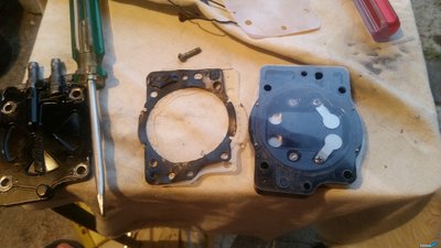

Вот она вторая половина насоса. В мануале сказано. Что если чего не так с насосом замените его и все тут.не далают они ремкомлект мембран на ту сторону видимо очень тонкий узел. Номер насоса Case-pump Kawasaki
Номер детали 59336-3715
20160814_193146.jpg [ 2.5 МБ | 8960 просмотров ]

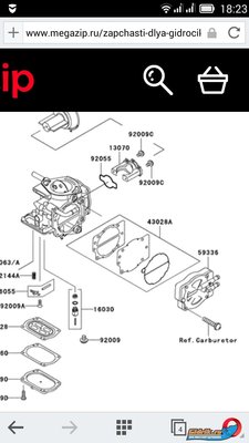

На схеме только одна мембрана и её я скинул
Screenshot_2016-08-14-18-23-47.jpeg [ 114.98 КБ | 8957 просмотров ]
Я про то и говорю что ремонту подлежит только одна сторона. А лопнула мембрана у меня с другой стороны насоса! Туда нет ремонтных комплектов.только замена насоса.

Мембрану починил. Подобрал из похожего материала и вырезал. Гидр завелся. Но на газ по началу реакция есть. Но через сек 5 обороты сами растут до отсечки и на газ нет реакции. Движок идет в разнос. Глушить только заслонкой подсоса. Че за хрень может быть. ?

Дополню. Подсоса воздуха в районе карбов нет. Прокладки все новые. Из обратки насоса бенз рекой. И еще если бы насос лил много сам по себе то мотор просто залило бы. А тут идет горение нехилое топлива причем нормальное такое. Без просеров. Но не через дроселя...
