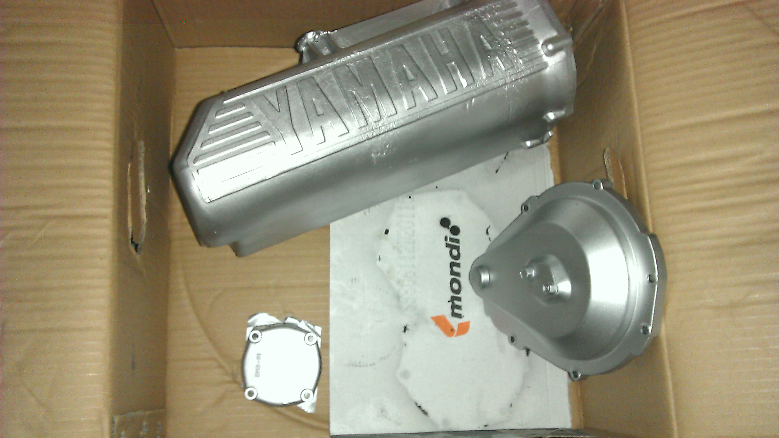

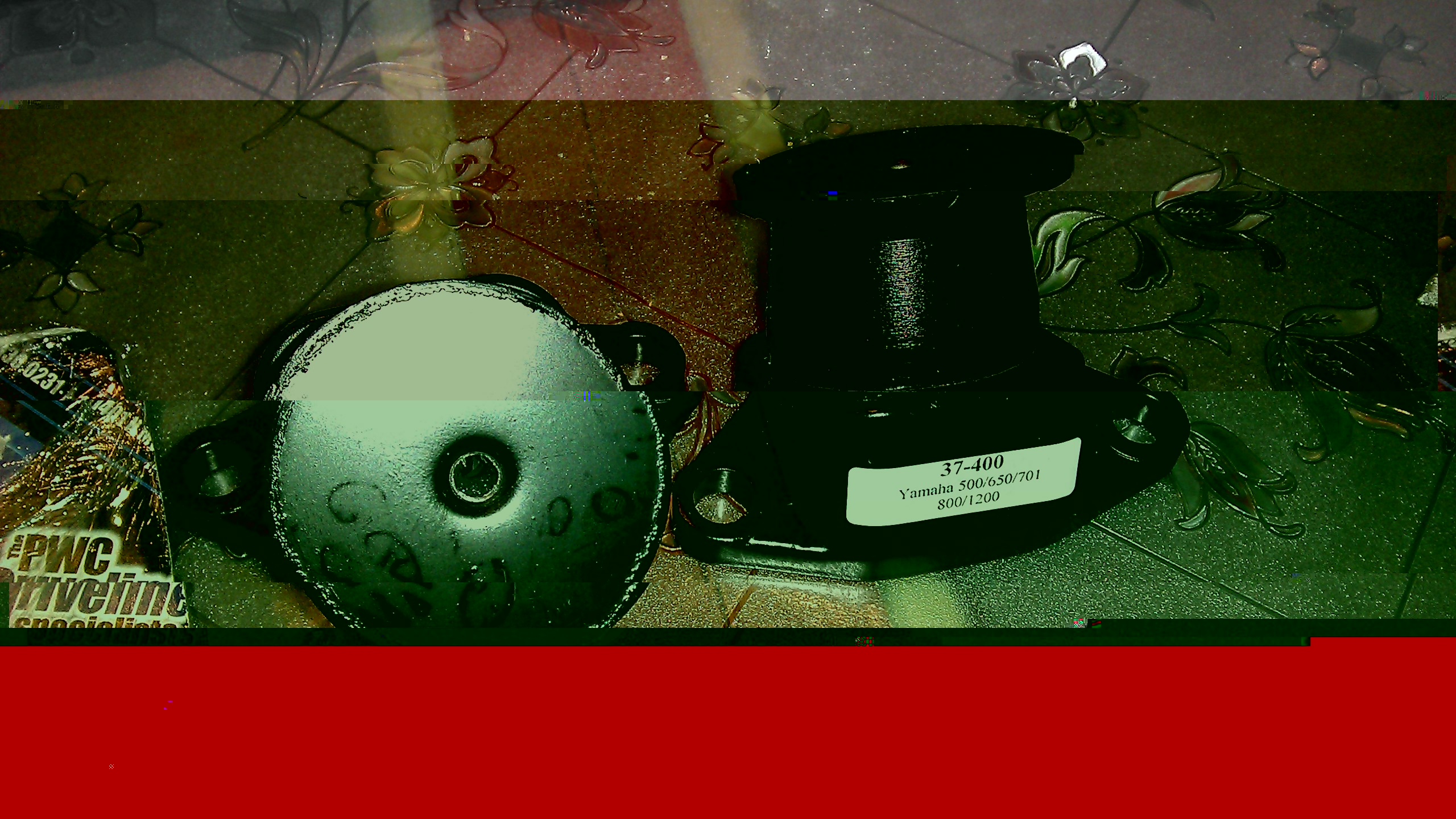

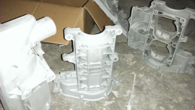

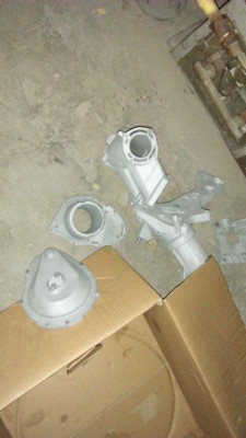

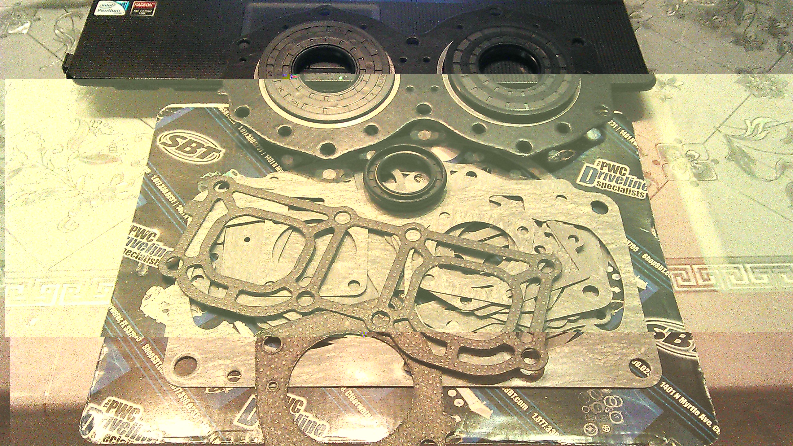

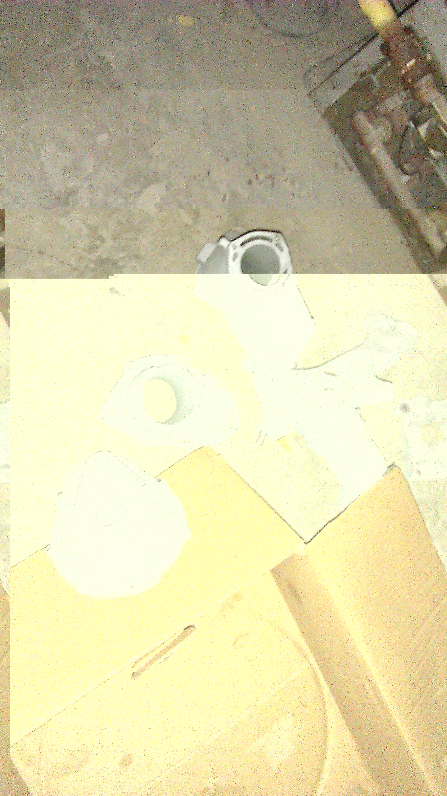

Техника: Yamaha WRA 700s

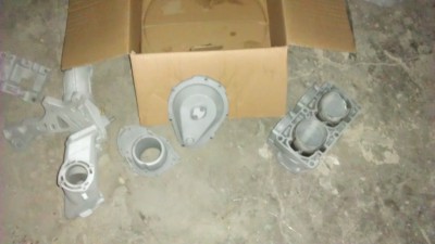

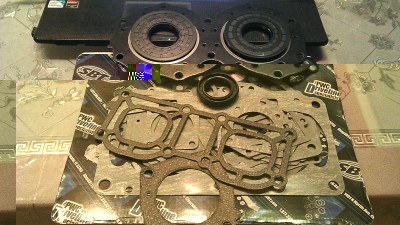

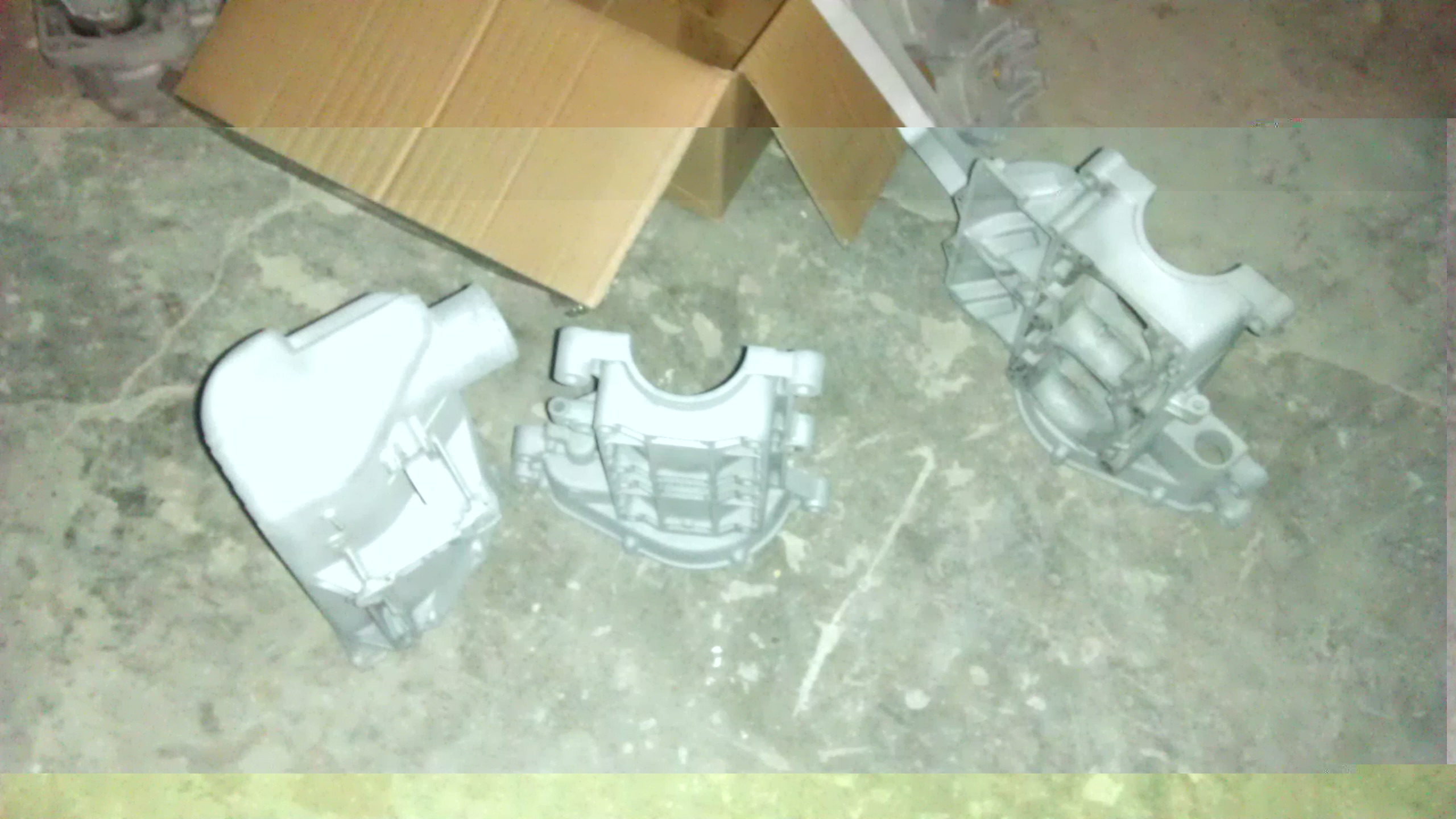

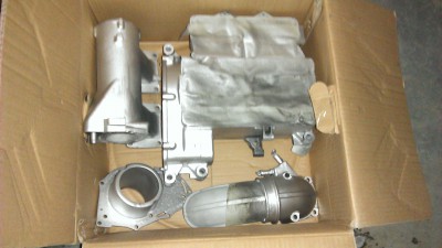

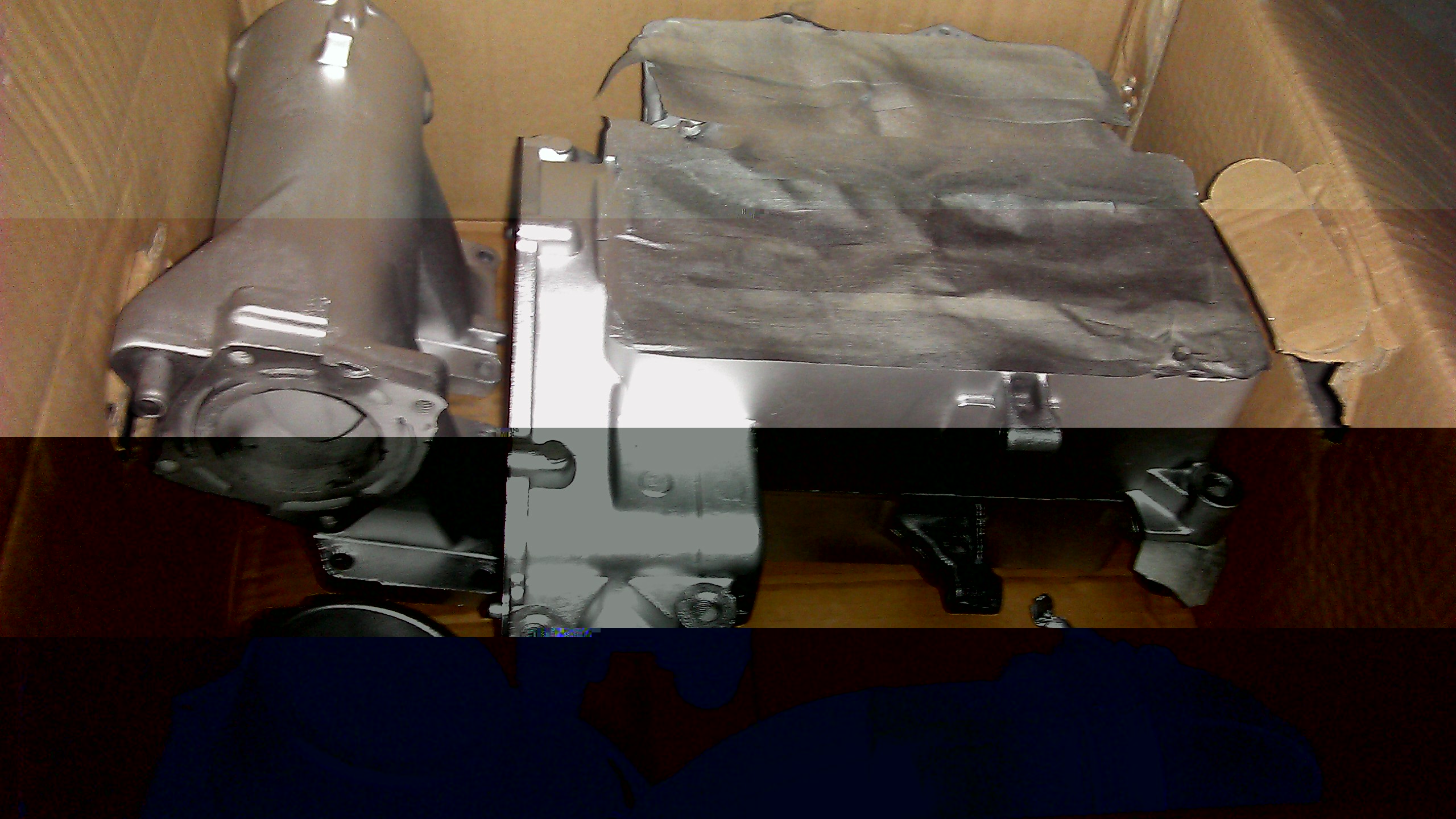

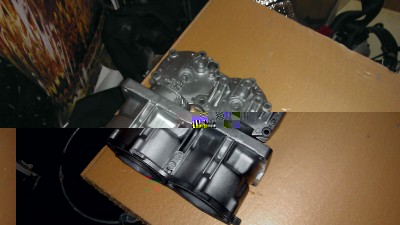

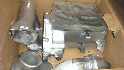

несколько фото о процессе востановления!
-пескоструй
-покраска
-запчасти

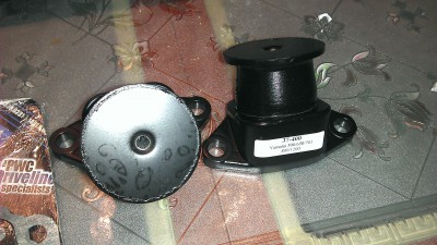

думал пришлют комплект подушек (4шт) а оказыватется они только по две....ждем еще!

Красота :good: Головку то нашёл?

Красотище! :good: Ждем продолжения.

фак!!!! месяц назад заказал 2 подушки по цене 500 гр...сейчас в наличии подушка 460 грн за одну единицу!!!
процесс стопорнулся!!!!

Наконец то!!! собрал я его!!! много нервов было потрачено,но это того стоило! Добивало то,что разбирая его,я не злым тихим матом вспоминал тех мастерюг,которые его собирали! как говориться собирали они его,как последний раз-там разные болты,там на соплях скручено,и много много еще подобных вещей встретил!
проделано:
-глушитель(который висел на стяжках) добрые молодцы токари за маленький магар все высверлили,и сделали новые шпильки.все стало на свои места
- заменены тросики руля и реверса(делал сам,т.к. вкидывать 250$ на такой раритет,нет смысла!) а самодельные обошлись мне в 9$!!!!
-отремонтировал "самоотключалку" (по случайности обнаружил что она не работает)
-пескоструй и покраска двигателя(солевых отложений в системе охлаждении было прилично,мы её побороли)))
-заменены подушки(две еще идут) старые просто рассыпались на три части- крепление к корпусу,резинка и крепление к двигателю.
-замен минусовой провод( временами дымил при запуске)
-заменены все прокладки
фото будут чуток позже и немного!
