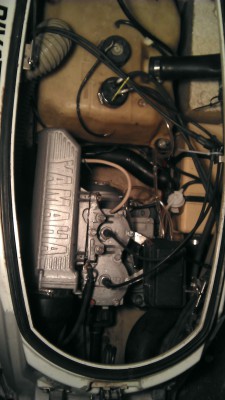

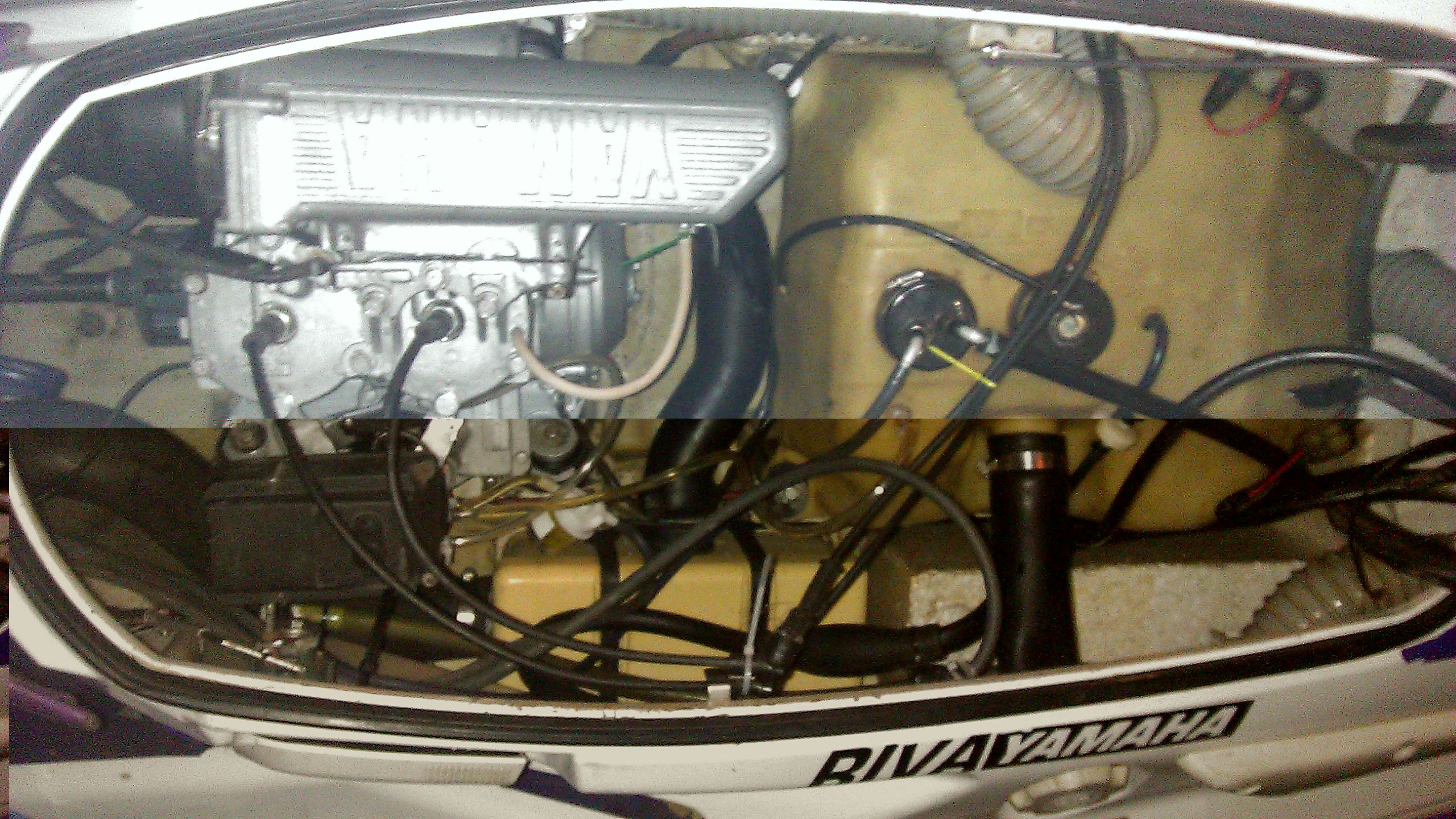

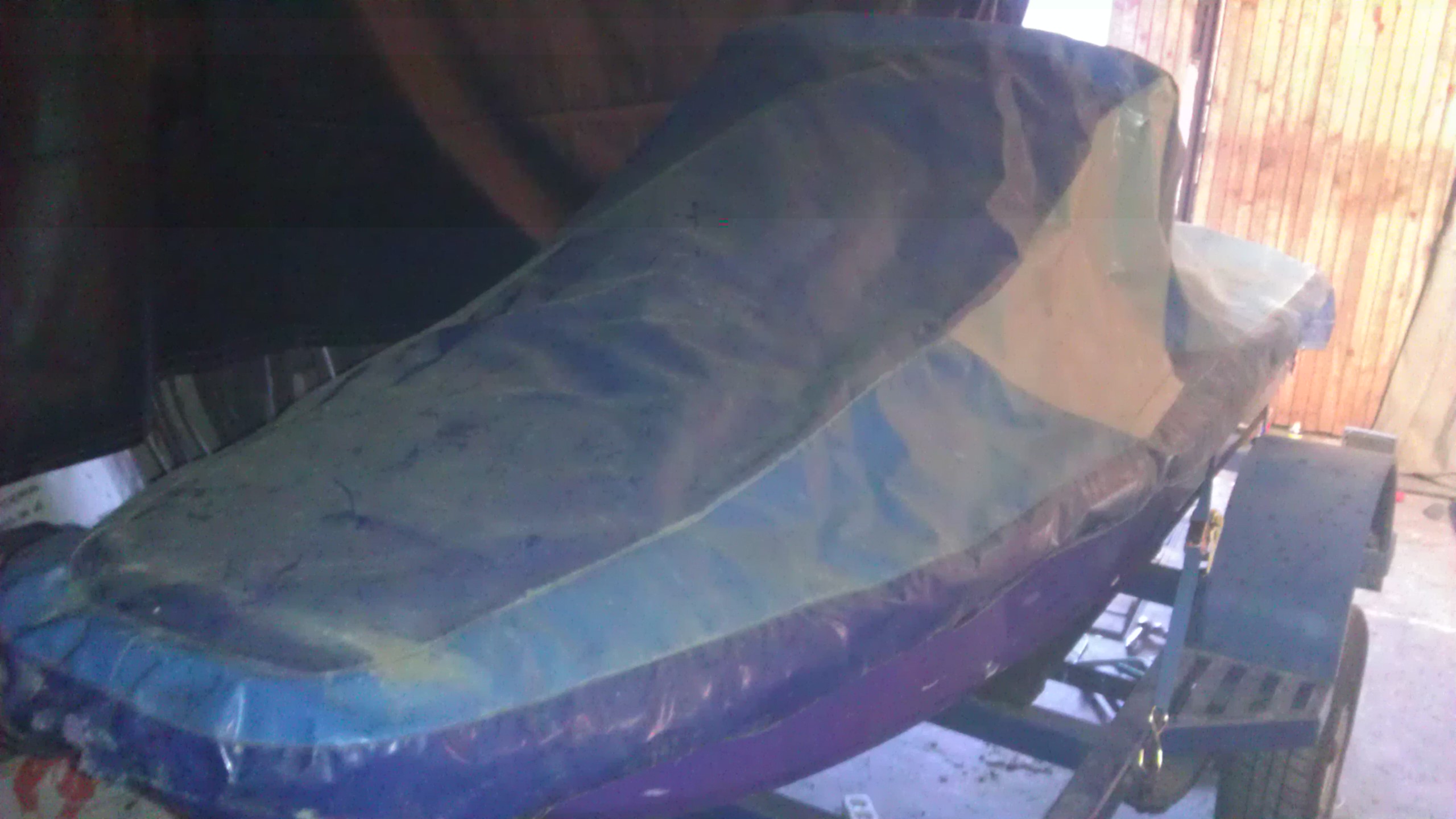

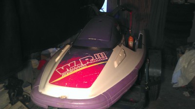

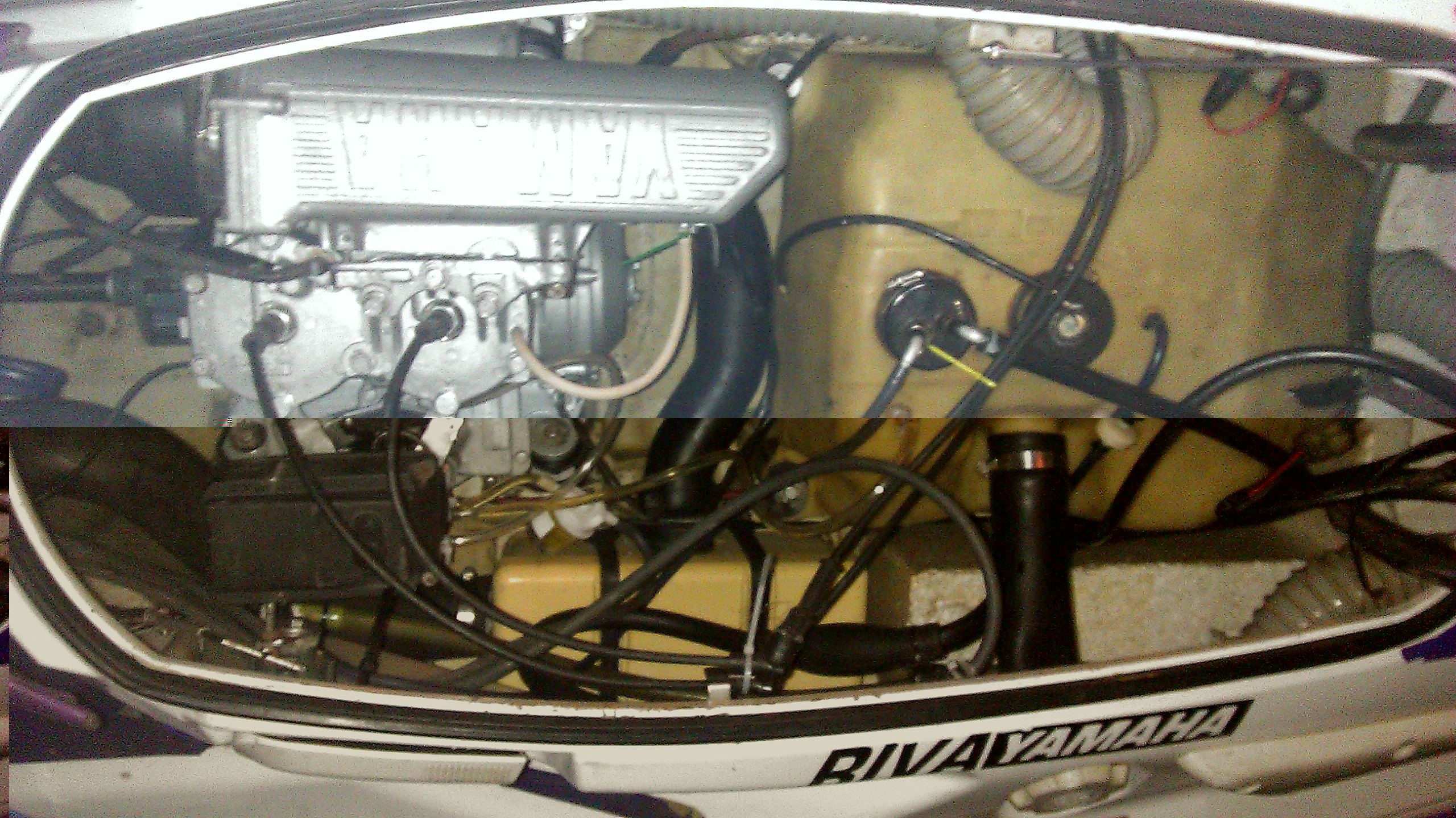

фоты...
IMAG2529.jpg [ 539.24 КБ | 7325 просмотров ]
Комментарий к файлу: собранный и намарафеченный двигатель
IMAG2472.jpg [ 602.77 КБ | 7325 просмотров ]
IMAG2535.jpg [ 1.21 МБ | 7325 просмотров ]
Комментарий к файлу: ждет потепления
IMAG2536.jpg [ 399.87 КБ | 7325 просмотров ]

возникли большие проблемы с баркасом!!!
покатавшись около часа,скутер начал выдавать неимоверные вещи! в движении,он сам глушиться,и сам же начинает заводиться,но не заводиться! при этом,я ничего не делаю,и только в недоумении сижу и слушаю как он маслает! выдергиваю ключ-все равно маслает! вынемаю предохранитель-все равно маслает!!!!! все заканчиваться только при отключении провода на +. если сразу же его и подкидываешь-он опять пытаеться завестись! через некоторое время(5-10 минут) он заводиться с кнопки как часики,и все продолжается по тому же сценарию!!!!
 Заголовок сообщения: Re: восстановление Yamaha WRA 700s
СообщениеДобавлено: 22 май 2013, 03:12
может в кнопке замыкание?
в электроящик вода не попала?
ну если бы кнопка замыкала-то при отсутсвии предохранителе в мозгах он бы не пытался завестись!
в мозг если бы попала вода-то через 5 минут его бы не попустило...
даже незнаю на что грешить!
СообщениеДобавлено: 22 май 2013, 12:34
ну тем не менее проверь выше написанное...
предохранитель что защищает? может зарядку? (вытащи пред и попробуй на кнопку нажать...)
реле стартера может еще парить мозги (самопрооизвольно залипать. (чисто теоритически.
проводу всю проверяй (качество изоляции, замыкания)
при отсутствии предохранителя никакой реакции от кнопки нет!
проводка-вся в норме-никаких разрывов,соплей и склеек нет...(хотя есть в местах соединений между папами и мамами негерметичность) но опять таки,без предохранителя,никакой бы реакции не произошло.
это чё то в эл.цепи которая идет еще до предохранителя и до кнопки.
думаю,как ты и говоришь-реле стартера! кстати,где оно находиться?
СообщениеДобавлено: 22 май 2013, 14:09
На ямахе на старт и на стоп две разные проводки .Пересекаются они только на руле в блоке старт-стоп. Если он на ходу заглох сам ,а потом сам начал заводится,но не схватывает,потому-то замкнута цепь *стоп*. И цепь *пуск * тоже замкнута. Кароче,гляди на руле кнопки. Там говно за все года накопилось и коротит.У меня было так.
СообщениеДобавлено: 22 май 2013, 14:11
пройтись по толстым проводам от стартера до акб. в разрыве +вого провода и будет реле стартера.
если пружина лопнула, торетически возможно такое...
СообщениеДобавлено: 22 май 2013, 14:17
Реле стартера в большой черной коробке,из которой выходят провода на свечки.
