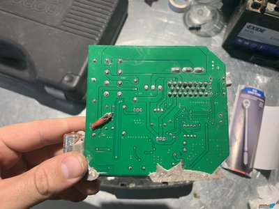

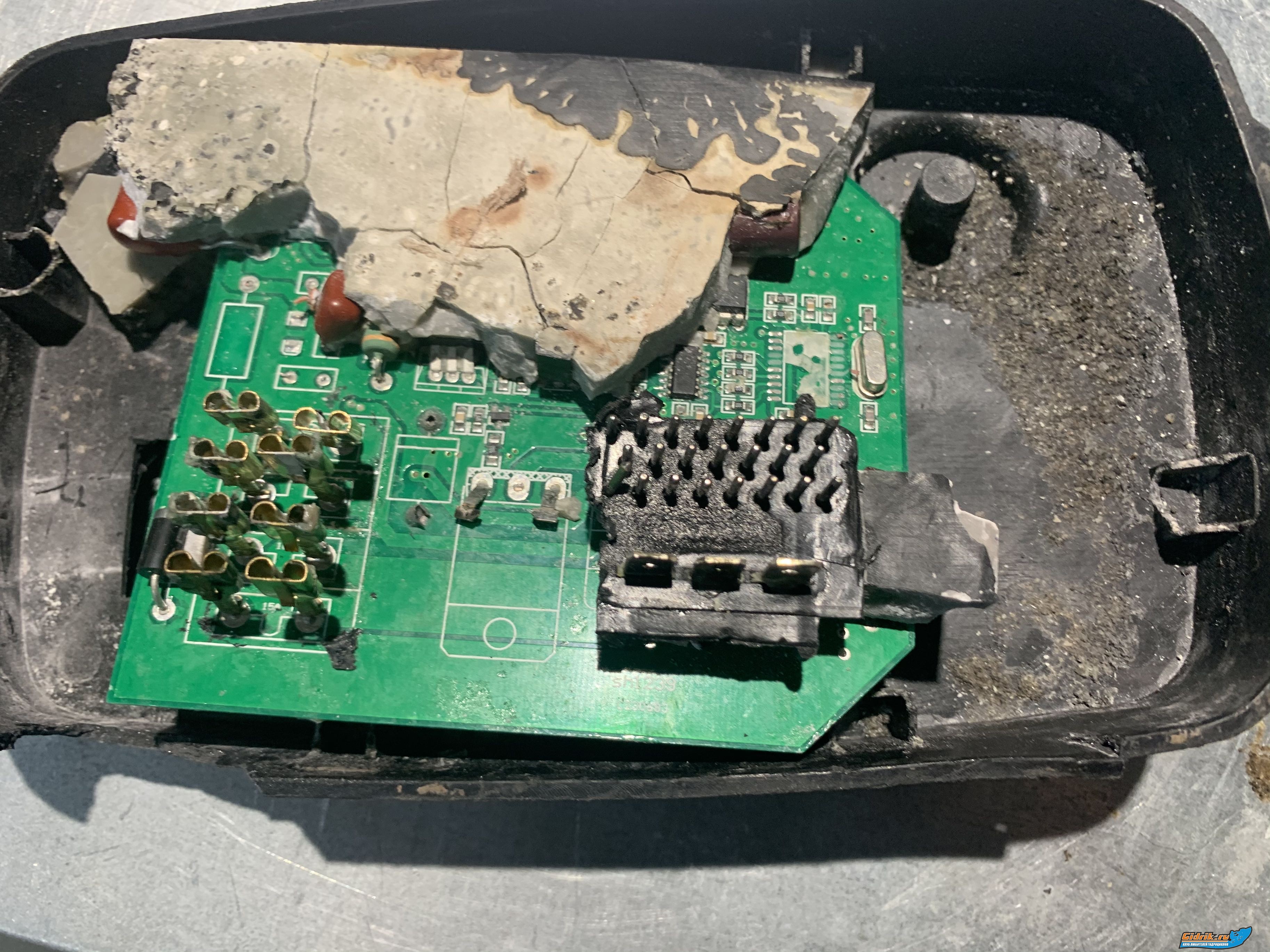

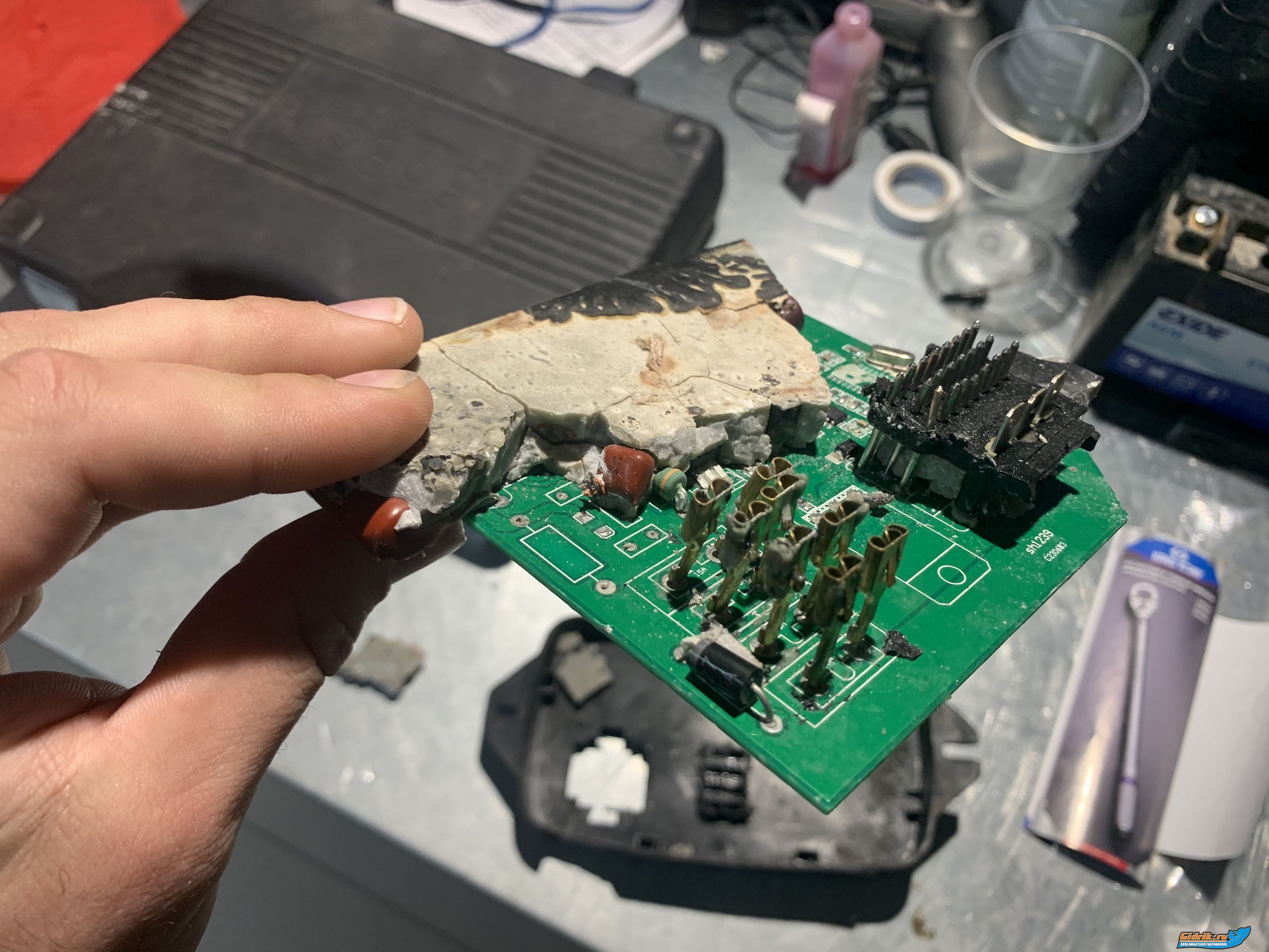

К чему это все пишу. Народ не вздумайте их покупать. Во первых они с нова не работают корректно. У меня оказались в итоге оба китайских блока якобы рабочие. Гидроцикл с ними можно заглушить только если перегазовать на полном вытянутом подсосе, на заведённом снимали все предохранители он не глох. Чтобы докатать сезон пришлось вывести кнопку на желтый провод который даёт питание на Реле стартера. Но все равно гидр даже холостые нормально держать не мог. Сейчас поставил оригинальные , гидр ожил. Решили разобрать один китайский блок.... фото прилагаю
Не было у бабы проблем, - купила баба порося

Залит как будто бетоном. Не знаю как это все может работать)))

Это блок якобы ВСМ)))) Стоит с...ка как бу с eBay. Разумеется принимать назад его отказались))) Для тех кто не видел вскрытый оригинальный, посмотрите на просторах интернета и найдите 1000 отличий))))
