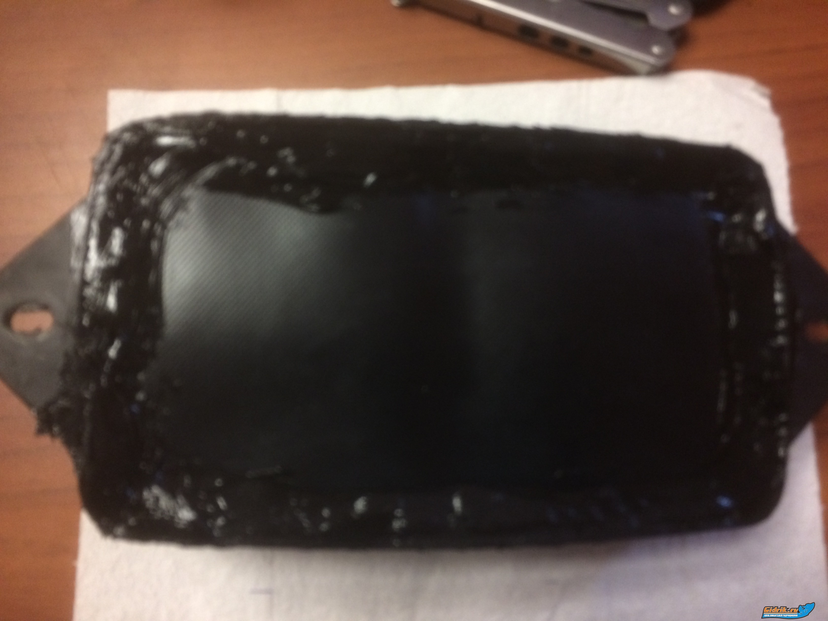

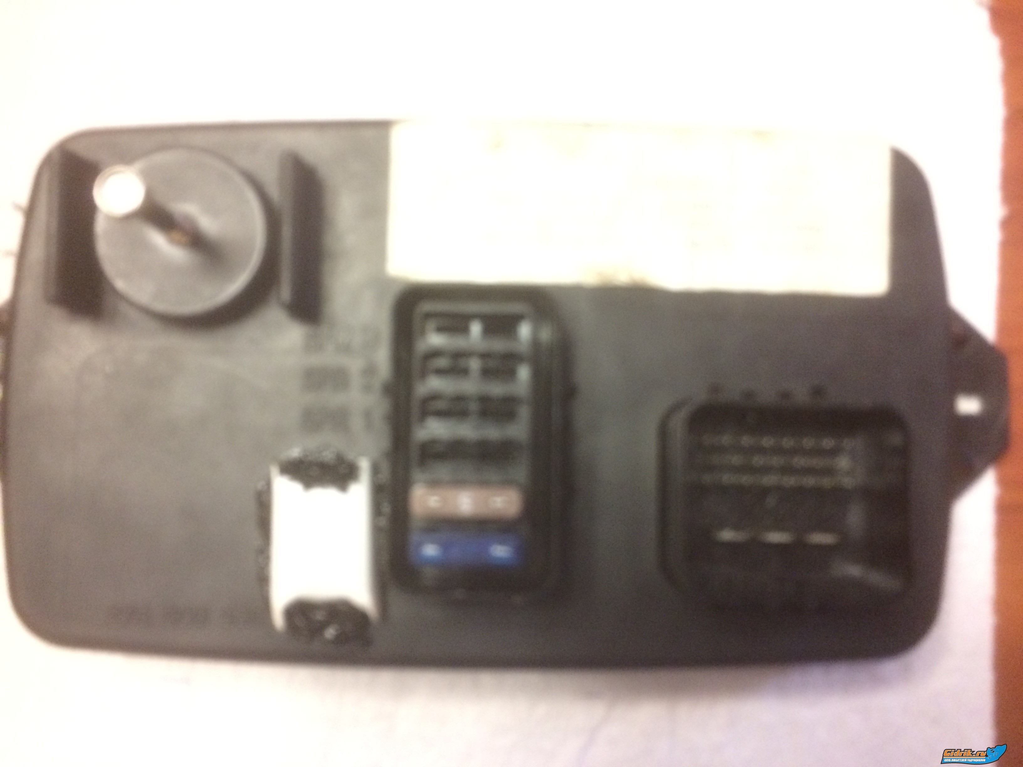

расковырял мозги добрался до защитного диода а он развалился и теперь не знаю какой поставить, может кто с этим сталкивался и знает номер диода?

спасибо за помощь, сегодня в паял диод 1,5ке24а гидрик завелся. а вот теперь каким герметиком можно загерметизировать обратно мозги?

я б на твоем месте его не заливал, а сделал как я в видео. 24 не сгорал, но 20ка пару раз горела, перепаивал. из подходящих герметиков - Крокодил или ВикторРеинз. это не силиконы, а типа резины на выходе, липнет ко всему.
у меня еще стоит предохранитель в черной коробке на 25А, который тоже сгорает вместе с диодом. если у тебя тоже такой есть, поставь 15, и в случае чего будет гореть только он.

[quote="Dr.Ort"]я б на твоем месте его не заливал, а сделал как я в видео. 24 не сгорал, но 20ка пару раз горела, перепаивал. из подходящих герметиков - Крокодил или ВикторРеинз. это не силиконы, а типа резины на выходе, липнет ко всему.
у меня еще стоит предохранитель в черной коробке на 25А, который тоже сгорает вместе с диодом. если у тебя тоже такой есть, поставь 15, и в случае чего будет гореть только он.[/quo
я так и сделал вырезал под него окошко и приклеил сверху крышку на герметик, что бы в случаи перегорании можно было его заменить на водоеме. только теперь придется с собой возить паяльник и запасной диод. а предохранитель в черной коробке поставил 15А. Спасибо, за помощь.

Вот что получилось.

с 15а предом диод не сгорит, в том то и смысл. если пред будет гореть часто, ставь 20
