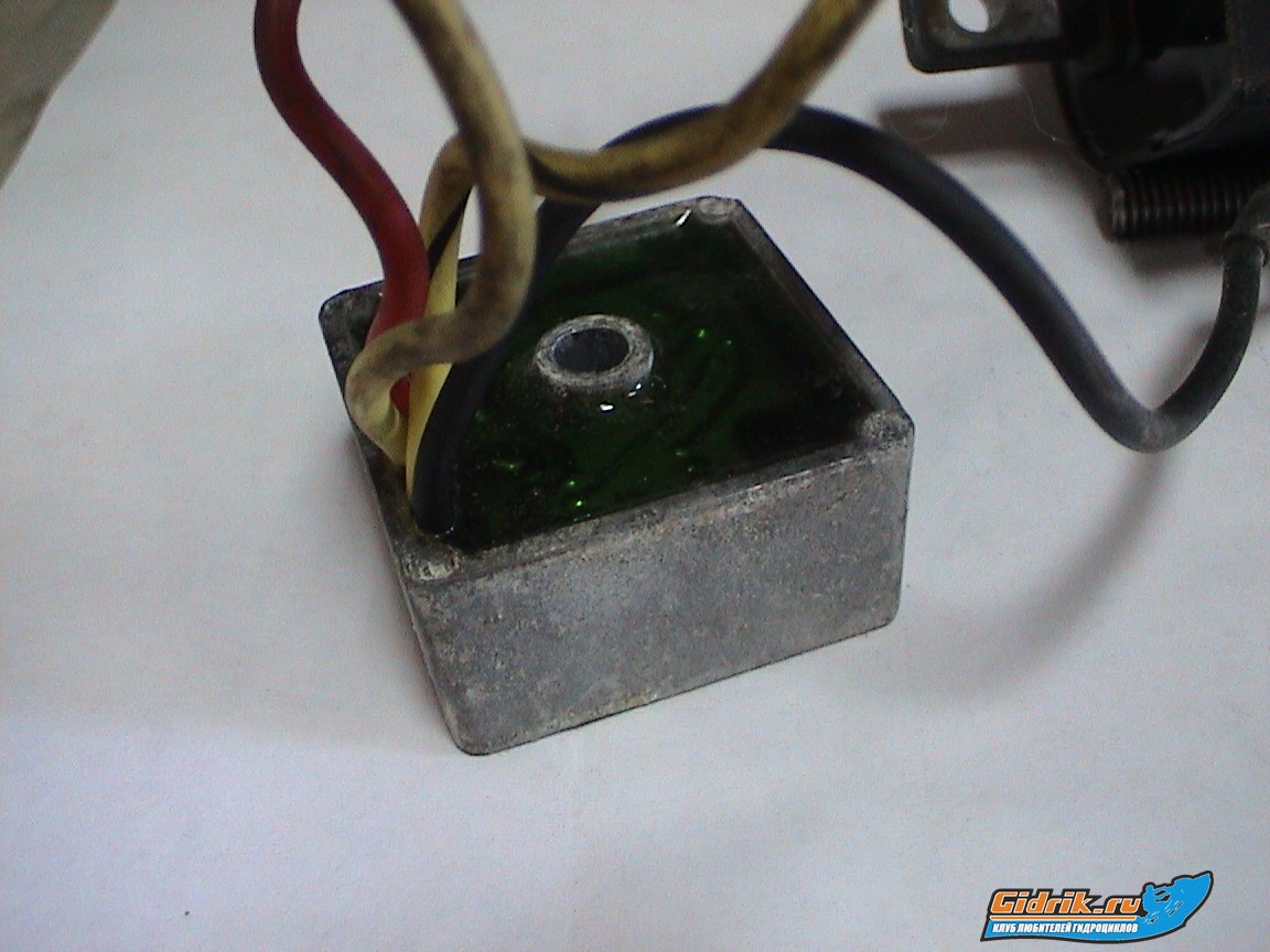

а какой принцип вообще работы считывателя ключей ? как понял к считавателю идут 3 провода, 2 на замыкание, а третий то ли индуктивный датчик плюс то ли что.?
еще вопрос сразу что бы новую тему не начинать, дайте ссылку пожалуйста на мануал на него.
т.к. нужно разобарться с зарядкой , нет ее, то ли генератор то ли выпрямитель, третьего не дано, но бегло осмотрел не нашел выпрямитель.

На 717. Зарядка, магнето смотри. Или выпрямитель(фото). Ну или где то не контакт.
Реле зарядки.JPG [ 190.81 КБ | 10686 просмотров ]

я как раз эту хреновину снял с мозгов, спасибо. буду проверять . правда без ключа сейчас проблема протестить.
магнето не подскажите звониться должен. ?
 Заголовок сообщения: Re: Ключ SeaDoo Gti 2000 год, Rotax 717
СообщениеДобавлено: 19 дек 2017, 10:11
Должен. Три желтых провода. Без ключа тоже сложно проверить

реле зарядки на мозгах саморезом прикручены.проверь ее.
СообщениеДобавлено: 19 дек 2017, 14:49
извините не заметил.это и есть зарядка..
