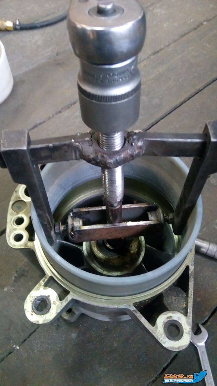

Всем привет! Наконец то я дошел до замены винта. Гидрик GTX215 WAKE. Какой сейчас на нем стоит винт не знаю, но точно не сток (визуально). С этим винтом более 92 км/ч не едет (а вообще какая максималка на 215 моторе). Винт сам в не очень хорошем состоянии, лопасти коцаные, на старте еще и буксует так что подрыв с места оценить не могу. У кого какой подрыв и максималка на 215 моторе и с каким винтом? Изучив просторы форума пришел к солас 14/19. Или может солас 13/18. Поделитесь опытом.

Это тебе точно никто не скажет, так как два одинаковых гидрика на одном и том же винте едут по разному.Смотря что ты хочеш от гидрика, тягу, подрыв, скорость?Знаю что на WAKE в стоке идет тяговый импеллер, в простых более скоростной.Решай что более важно.

Проще и дешевле наварить свой винт и проточить корпус под него. Эффект будет крутой! За меньшие деньги! Не понятно откуда ты? Я с пересылом в Брянск и обратно в Москву уложился в ~10₽. А так на винте должна быть маркировка.

Это не ямаха, протачивать корпус там не нужно, просто меняеш кольцо на новое.На его импеллере скорость будет меньше, потому что он под вейкборд.
Совершенно верно! Кольцо новое уже лежит)

Юра, я понимаю о чем речь,) ты никогда не видел чтоб новое кольцо после установки в корпус было чуток с яйцом? Я цену указал с металическим кольцом, с пластиком может будет и дешевле, но вот само кольцо тоже денег стоит.
В любом случае считаю проверить на станке не лишним.

Геометрия колца зависит от производителя, из дешевых попадалось совсем х...ня прослабленная, еще от корпуса(дома)есть алюминий и пластик.Пластик со временем дует, уходит посадочный размер под кольцо.С пластиковым кольцом дольше служит винт, да и воссстановить зазор в норму потом проще, дешевле, быстрее.

Привет Анатолий!Где пропадал?Как аппарат, радует, не подводит?Я и сейчас думаю(уже отлил из алюминия колец, осталось обработать, токарь высшего разряда на вахте).Мне восстановить зазоры импеллера просто пустяк, хоть с нержи, хоть с платика.Я написал для простых пользовалей(кто спрашивает что это и как работает :D

Оригинал уже5500р, аналоги шляпа, вот и лью чтоб зазор сделать как у целочки :D Река у нас песка в воде много, мелковата местами, супруге, сыновьям даю прокатиться вот и приходиться кольца менять часто.Когда ямахи были еще и винты нержей наваривал, а на брп винт терпит, только кольца меняй.
