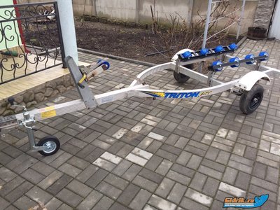

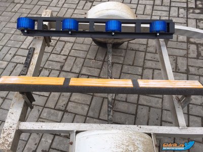

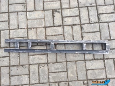

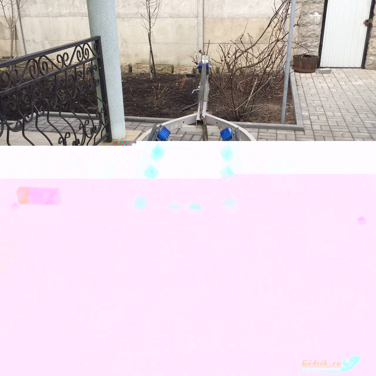

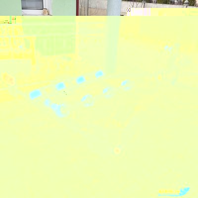

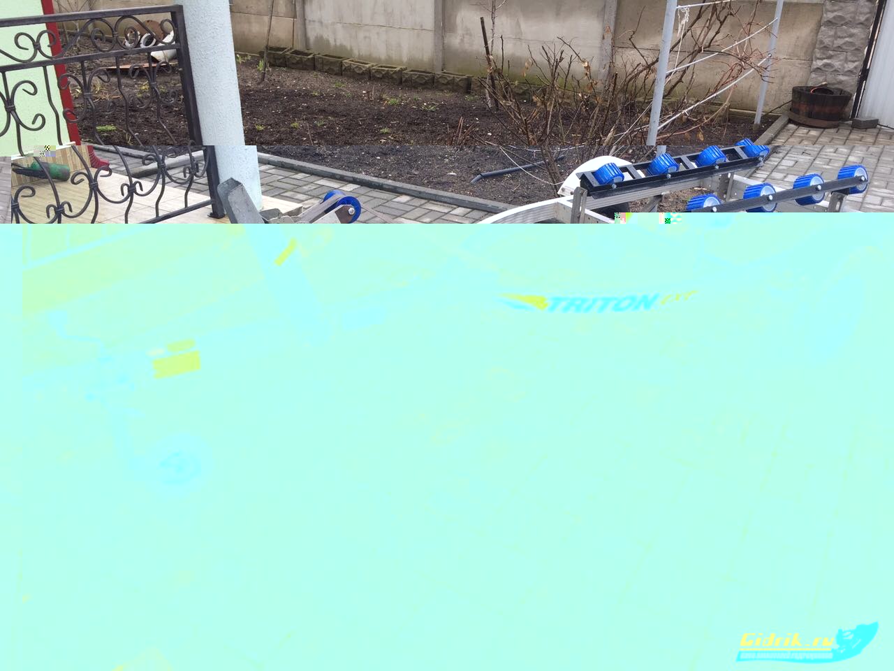

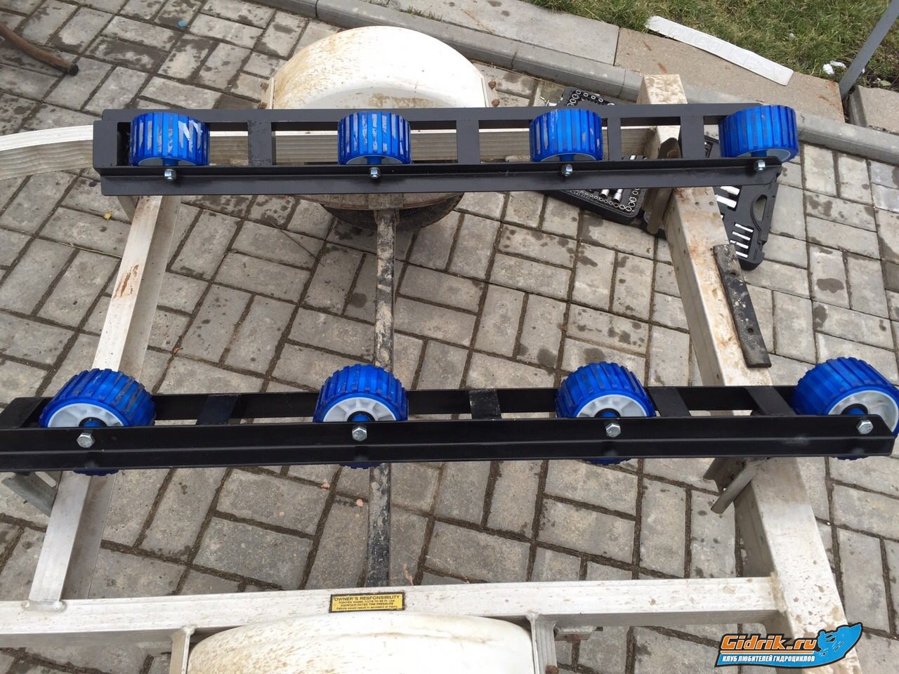

Всех приветствую. Скоро начало сезона,снега наконец-то сошли,солнышко светить начинает. И решил я наконец воплотить в жизнь планы по переводу прицепа с ложементов на ролы. Благо комплект прикупил в мск уже давно, с теперешним курсом цена вышла совсем не кусачая))
Было куплено: 8 боковых, 1 упорный и 1 килевой ролик, также подкатное колесо со стойкой и крепежом. Вся покупка обошлась в 5.200 рубасов,что при курсе на момент покупки составило около 80 долларов.
Теперь фото. Делали вместе с братом, на теперешний момент осталось поставить центральный ролик (кронштейн уже сделан) и установить сьемный световой модуль. Фото модуля скину позднее, он в процессе изготовления. А,ещё за зиму пришёл ремкомплект ступиц. Прицеп у меня амеровский, ТРИТОН, пришёл вместе с кавой из пендостана. И за 7 лет сальники и подшипники умерли. Аналогов подшипников и сальников в нашем производстве нет,пришлось заказать оригинал. На ебэе поймал недорого,хоть и ждал около 2-х месяцев. Заодно за время ожидания подготовил и покрасил ступицы и колесные диски. Фото доработок обещаю скидывать по мере продвижения процесса))

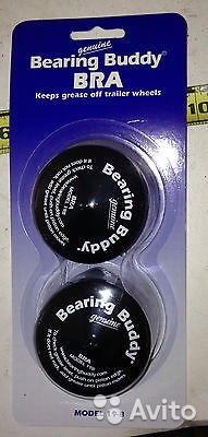

У меня есть пыльники на ступицы к этим и подобным прицепам.
Если кому нужно, обращайтесь.
Комплект 1500р

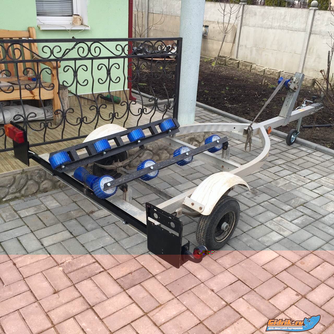

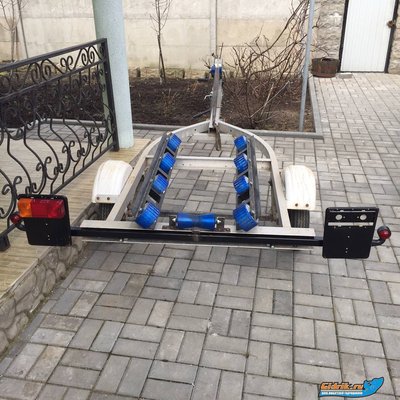

Продолжим) доделал сьемный модуль световой. Осталось развести проводку и в принципе все. Все лампы в фонарях заменены на светодиодные кластеры. Ну и доделал кронштейн под килевой ролик. И установил)

Тоже думаю о роликах. Т.к. прицеп использую и для квадрика, гидрик стаскиваю в гараже. Интересует только такой вопрос, как гидрик на роликах ведёт себя в движении прицепа. Надо его сильнее крепить?
СообщениеДобавлено: 25 янв 2019, 15:51
Сообщения: 268
Откуда: Минск
Поблагодарили: 11 раз
Поздно заметил вопрос). Да нормально ведет себя. Ремнями стягиваю как и на ложементах, усилие субьективно то-же. при езде не разбалтывается. Максимальный пробег с этим прицепом в одну сторону около 150 км, как отьезжал в таком положении и приехал. ну и дома по пересеченке катаю, нормально стоит.
