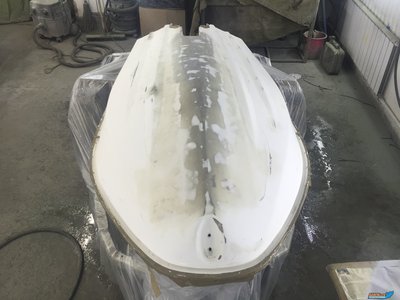

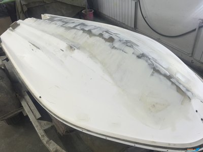

Разобрал полностью, отмыл корпус на мойке, усилил дно, стеклотканью. Завтра затрем и нанесем гелькоут на дно и сверху там, где необходимо.

Igor,спасибо!А я приготовил отремонтированное дно,для нанесения гелькоута, гидре заменим цвет,по этому Гелькоут будет черный.

Вот !
image.jpeg [ 1.17 МБ | 7749 просмотров ]

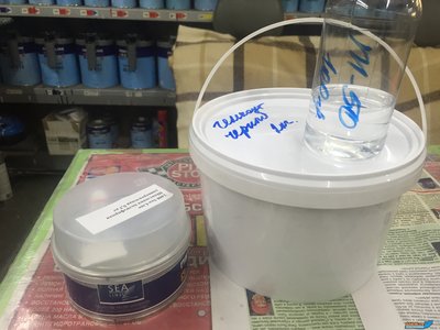

Используем полиэфирную шпатлевку для заполнения пор в смоле) Специальную , не гигроскопичную!! Перед нанесением гелькоута, вот чем наносить это вопрос. Пистолет 1.5 врятли пропустит через себя такую жирную смесь! Разбавлять состав крайне не желательно

Как то так
image.jpeg [ 1.3 МБ | 7746 просмотров ]

Вот так
image.jpeg [ 1.04 МБ | 7746 просмотров ]

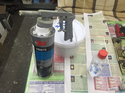

Для нанесения гелькоута решил использовать этот пистолет ,которым наносится защита днища, а так же баллон, от антикора
image.jpeg [ 1.71 МБ | 7740 просмотров ]

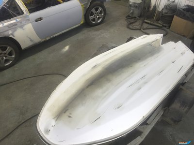

Готов к нанесению
image.jpeg [ 1.3 МБ | 7740 просмотров ]

привет Сергей,черный гель конечно богато смотрится!!!но есть но))все риски свежие и коцки видно очень,придется постоянно подполировывать.
