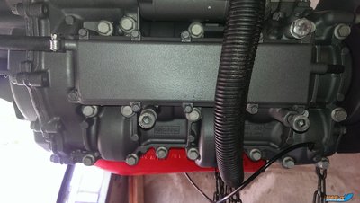

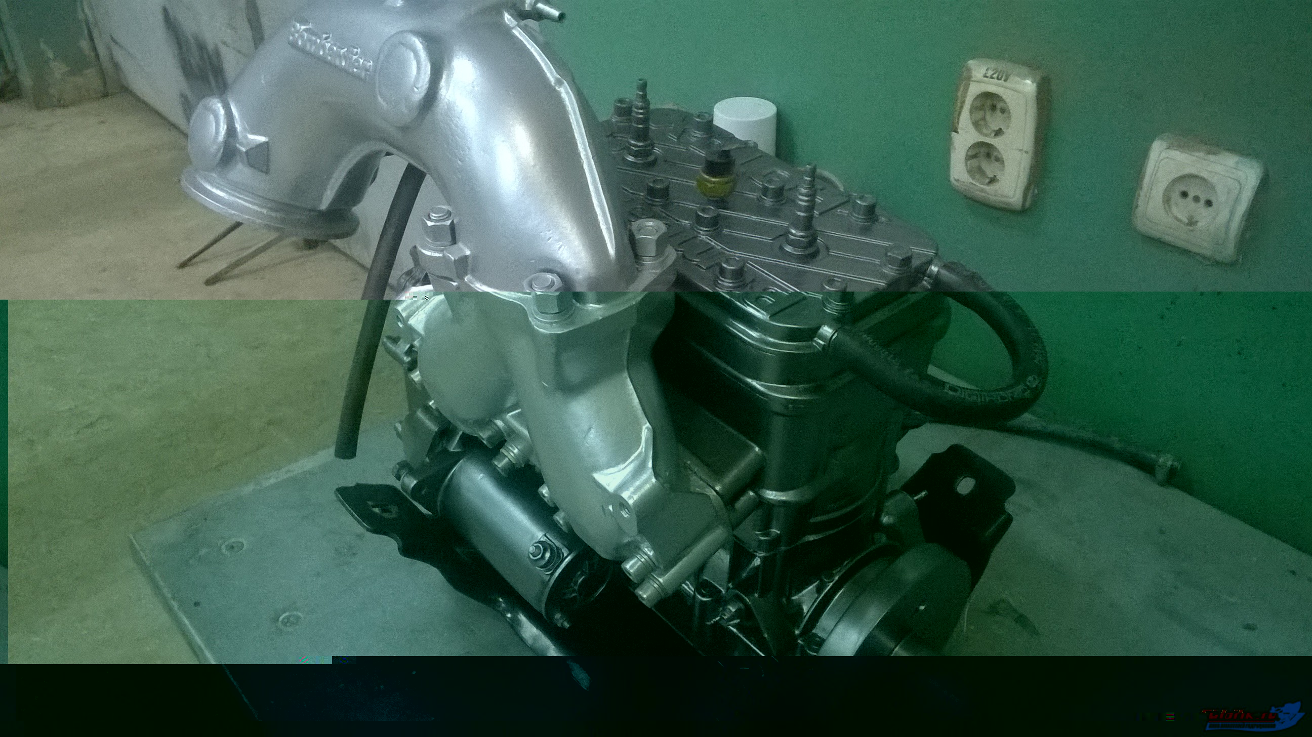

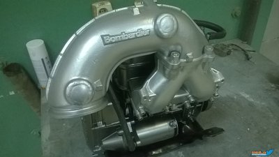

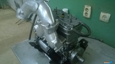

Всем здравствуйте. Достался мне старенький гидроцикл в очень неприглядном состоянии до меня его насиловали долго и упорно. Мне стало жалко технику и так как я получил его почти бесплатно то решил постараться дать ему новую жизнь. Для начала рассточил цилиндра под первый ремонт купил прокладки и собрал двигатель. Это было прошлой осенью успел тройку раз скататся были проблемы но с помощью форумчан проблемы решил как потом выяснилось по своему разгильдяйству поставил прокладки под цилиндра и не посмотрел что они перекрыли каналы окон процентов на тридцать причем где был прихват то на все пятьдесят. Короче сейчас все решил установкой нормальных прокладок. Поршневая снова проверена бед натворить не успел. Начал собирать двигатель решил его покрасить. Пару дней воевал с обезжириванием но вышел победителем. Сейчас он стал такой. Фото.

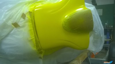

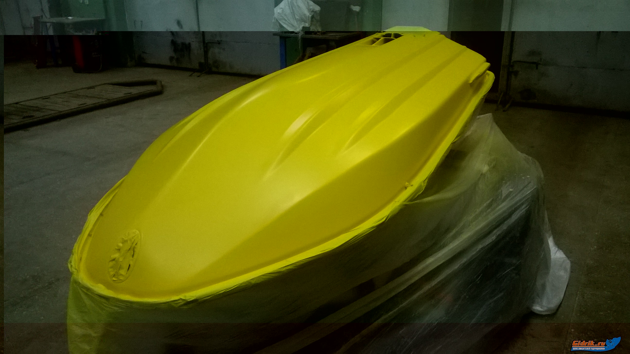

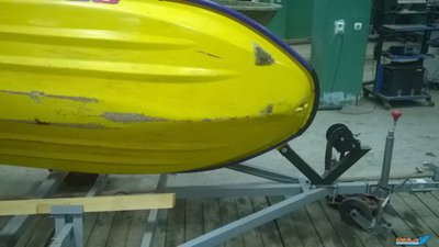

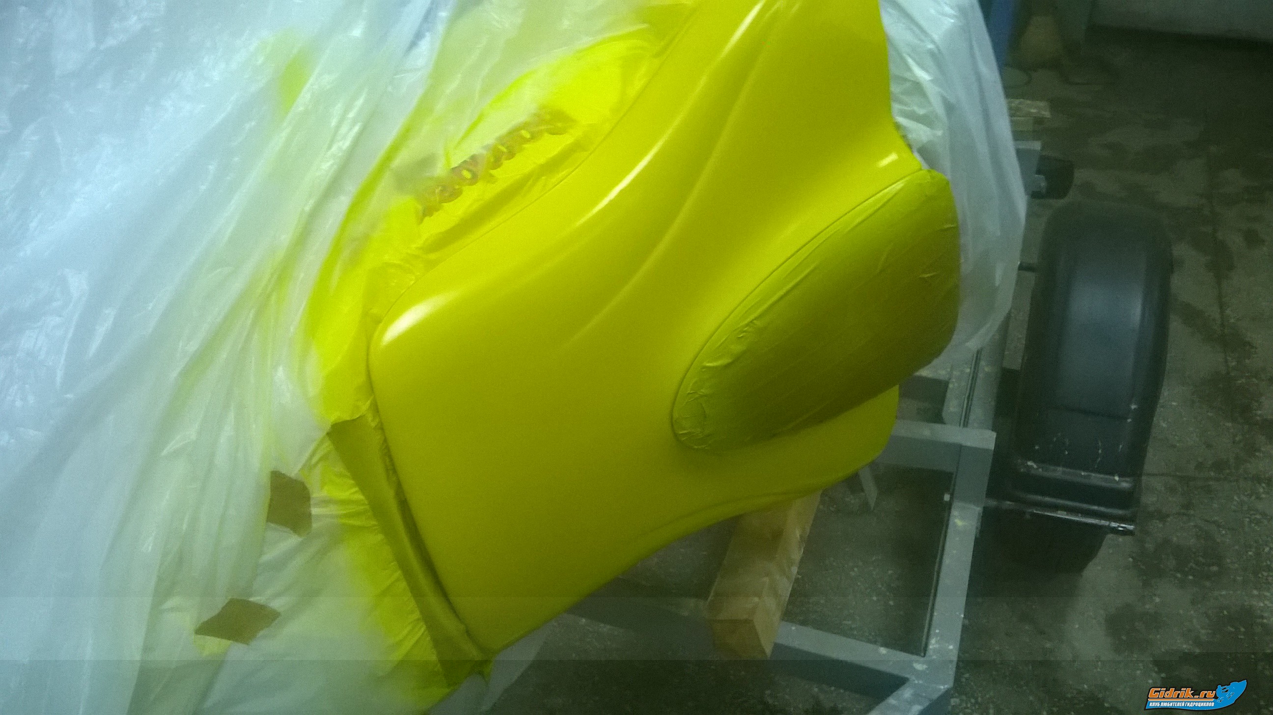

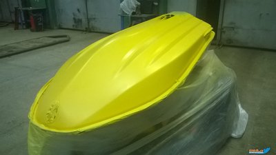

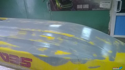

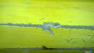

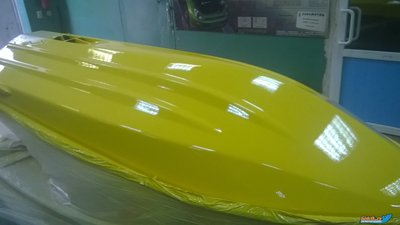

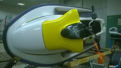

Дальше решил заняться корпусом. На нем походу катались в основном по песку с камнями а не по воде и на прицеп заезжали сходу в результате имеем две дырки одну залепили а на другую забили. Перевернул гидр и стал думать. Дырки заделал стекломатом с эпоксидкой и встал вопрос о восстановлении покрытия. Склонялся к гелькоату но в нашей местности его не найдешь да и работать с ним не умею поэтому пришел к просто покраски благо инструмент есть да и опыт небольшой тоже. Понимаю что это не надежно но если что потом переделаю. Все зачистил риски глубокие зашпатлевал грунтанул и нанес базу. С базой попал точно в цвет что порадовало но потерял наклейки по борту и где их взять пока не знаю. По базе закатал лаком hs он потверже. Теперь дождусь полного высыхания и скорее всего полирну. Фото.

наклейки не жалей...
 Заголовок сообщения: Re: востановление старичка
СообщениеДобавлено: 08 мар 2016, 16:10
респект,тем людям которые добиваются своей цели!!а наклейки -аракал закажи в нормальлной рекламной конторе.т.к.оригинальные 3м-космос стоят.
СообщениеДобавлено: 08 мар 2016, 16:16
Эпоксидка не по феншую,нужно было полиэфирную брать.

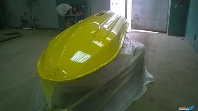

Еще фото.

Смола полиэфирная я по старинке ее так назвал. По ходу дела починил втс правда не без потерь пока ковырял герметик сломал два геркона и указатель стал показывать с пропусками. Придется герконы перепоять. . Потом выложу фотки и схему на простых релюхах все работает. И резинку надо на втс говорят от кулисы нивы подходит надо проверить.

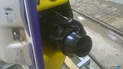

Кстати водомет на удивление в нормальном состоянии оказался почему то. Зазор около 0.5 мм только видать камушек попал и на лопасти вмятинка образовалась попытался подправить а она крепкая тварь. Не получилось. Но по осени пока катался проблем с водометом не заметил поэтому пока забил ограничился просто сменой масла и осмотром. Скоро корпус высохнет начну моторный отсек облагораживать. Кстати при использовании втс на релюхах сталкнылся с проблемой при упоре в крайние положения сгорает предохранитель центральнный так нельзя надо что то придумать.

Продолжение. Немного облагородил водомет. Пришлось посадить конус на герметик т.к. пока он лежал то по соединению начал сопливится.

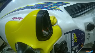

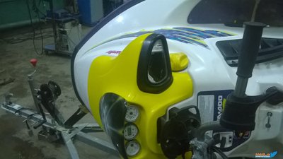

Пришло время крышки она вся была в царапинах и гидр стоял под солнцем выгарела наглухо. Зашкурил царапины шпатлянул и покрасил. Немного изменил дизайн. Выделил черным цветом зеркала.

молоток, все по уму и красиво! краска на двиг какая? под автоэмали/акрилы нужна дотошая обработка, в идеале пескоструй, + лакировка желательно.
я взял хорошую алкидную эмаль с металическим порошком, разбавил сольвентом и задул. ложится очень клево, мотовая + шагрень, сохнет правда месяц)) но а горячем двигателе быстрее. бензомаслостойкая, пленка прочная не скалывается и всегда можно сверху подмазать, незаметно вообще. я этой краской суппорта красил, ни намека на скол, блестят металликом как новые. а цвет как у тебя, мокрый асфальт)

На движке цвет кварц называется. Посмотрим как держаться будет. Я пару лет назад задул диски на машине пока держатся. Если что перекрасим. Сам процесс интересен.

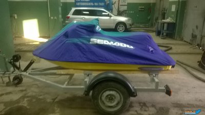

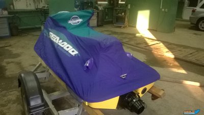

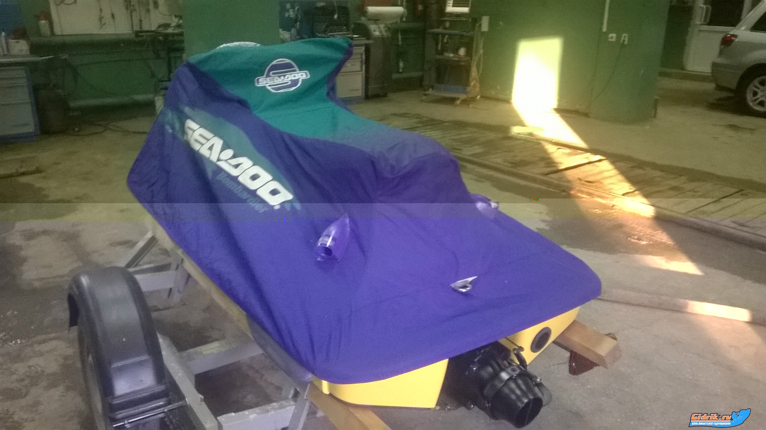

Сегодня пришел чехол купленный у форумчанина. Слегка не тот но подошел практически идеально. Зеркала у меня не так расположены как у spx. Но все равно мне понравилось. Да и цена в две тысячи очень хорошая Антон отправил очень быстро за что ему огромное спасибо.
