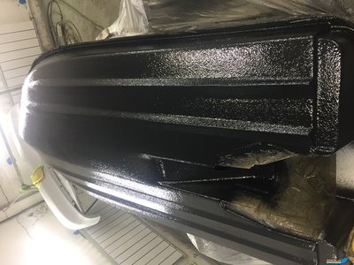

Готово! Ждём полимеризацию , за тем нужно обработать, грунт для адгезии хорошей, и красим дно)))

привет Сергей,черный гель конечно богато смотрится!!!но есть но))все риски свежие и коцки видно очень,придется постоянно подполировывать.
Добрый день! Я хочу откататься сезон на красивой гидре) от серьезных царапин не защитится, но лак я покрою нанокерамическим покрытием ceramic PRO 9H за одно и протестим его в жестких условиях, так же будет расклеен в стиле монстер Энерджи , я могу сюда кидать процесс,если кому то интересно)

да я полностью в теме))сами катера и корпуса стояки рихтер делаем.от матриц во дворе деваться не куда.а вместо лака -секрет на будущее.в гель добавляешь смолу "ами" называется- мега прочная.и вопрос решен.не обычная 105 ,а ами !!

и удачи в полировке геля)))я с вами)))потрудиться придется...

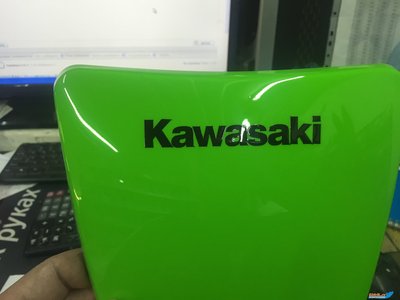

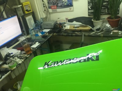

Я знаю, что по правильно полировать гель, но нам нужен очень красивый гидр. По этому решено затереть гель р240 нанести грунт тонким слоем и окрасить базу под лак, за тем расклеить и пустить наклейки под лак. Я уже протестил у товарища на кавасаки квадре.наклейка прекрасно тонет в стандартных двух слоях лака) надо- положим ещё два с промежуточной прошлифовкой. Типа как аэрографию топят. У меня вопрос к вам. Как все таки поступить с маслоподачей, убирать или нет? У меня идеальное там все на первый взгляд. Тут ребята убрать советуют, но я неискупленный заглушку, можно ли её с колхозить самому? Или оставить насос как положено?

Вот пример, как тонет накоейка, надеюсь видно

Ещё

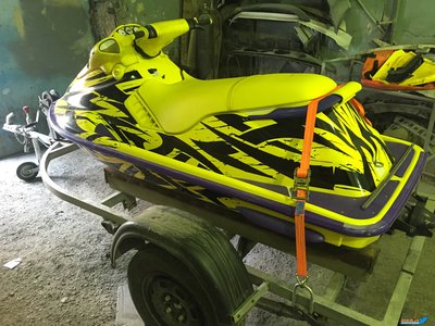

Тут вот увидел случайно) аккуратненький , под плёнкой)
