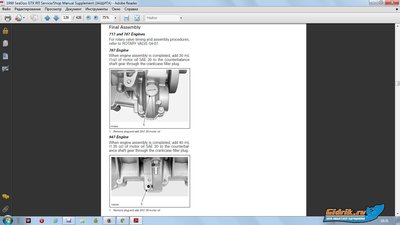

мотор 787 после ремонта, сколько и куда заливать перед запуском?

не забудь залить масло в балансировочный вал!если мастера не залили..

масляная система стандарт, ничего не переделывалось. сколько в балансир заливать? грам 50?

грамм 70,только синтетики.

ок, понял.а то в мануале что то не нашёл.
Вот в мануале.

вот ЛЕхе спасибо,значит 30мл
