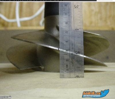

Всем вечер добрый!а скажите пожалуйста что он делает с винтом, тоесть подгибая лопасти в низ что оно даёт?
https://youtu.be/9pY-7OTUnn8
И ещо, как понять какой здесь питч) фото с первой страницы? Куда смотреть на линейке? %)
Screenshot_2017-07-26-23-03-17-1.png [ 418.24 КБ | 12717 просмотров ]
Последний раз редактировалось Anatoliy11 27 июл 2017, 20:14, всего редактировалось 1 раз.
СообщениеДобавлено: 27 июл 2017, 16:06
Подыму???
СообщениеДобавлено: 27 июл 2017, 18:56
Лопасть вниз, выше обороты
СообщениеДобавлено: 27 июл 2017, 19:57
Ладно спрошу по другому! Винт становится более подрывной? Значит в питче занижается первая цифра?
СообщениеДобавлено: 28 июл 2017, 11:26
СообщениеДобавлено: 28 июл 2017, 20:33
Так и будем в угадалки играть?и клещами тянуть)))
СообщениеДобавлено: 28 июл 2017, 21:01
более легкий для мотора...
СообщениеДобавлено: 28 июл 2017, 21:54
Значит мои предположения верны! Есть стоковый б/у винт, хочу поэксперементировать!
Спасибо! :beer:
