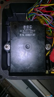

Всем привет, кому не трудно помогите советом, поларис sl 900 97г.в. 3 цылиндра карб., простоял в гараже 10 лет, пропадает искра то есть то нет, схватил три раза и больше не хочет, искра на вид очень слабая и появляется когда на свече уменьшаем зазор с 0.7 до 0.3, а при вкрученных свечах вообще пропадает как будто не хватает напруги, здесь все что нашел перечитал, все что смог проверил, катушку ставил другую, от авто прикуривал, искра вроде становится сильнее когда авто заведено, т.е. с увеличением напряжения, но гидр не заводится, мож еще какой нибудь датчик есть, как магнето проверить не знаю, подскажите если кто знает, комутатора на подкид нет, дорого покупать его смысла нет, думаю если не отремонтирую на разбор его, но жалко гидр почти в идеале мотор с отличной компрессией, кто че подскажет буду очень благодарен

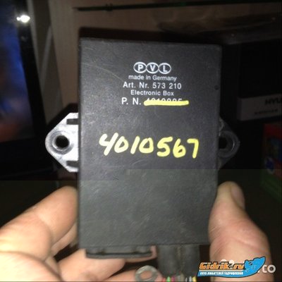

у меня одна коробка в ней все и стоит, ЭБУ схема с кучей проводов и маленькая коробочка, есть вариант подкинуть ЭБУ от поларис вираж, номера разные, но может подойдет. 40 60 137 мой номер, 40 10 567 от виража.

у меня это было в виде обычной схемы (платы), может кто-то расковырял коробочку до меня.
