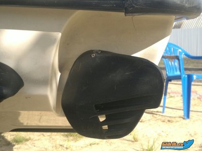

Спасибо. Ещё вопрос не по теме при последних покатушках где то оторвал вот эту запчасть не знаю как она называется. Где и кого её можно купить.

Женя привет,ты лучше темку отдельную создай в разделе куплю зч.быстрее увидят,есть тут такие детали видел
левая?правая?
 Заголовок сообщения: Re: Хлопки в глушитель.
СообщениеДобавлено: 12 июн 2016, 06:24
есть новый,какая сторона нужна? 2.600руб

Нужна правая вместе со штоком который уходит к водомету
