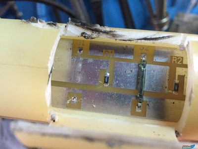

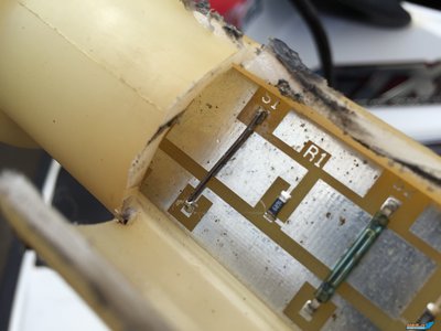

dimon2011 писал(а):
Docby писал(а):
В целом со всем разобрался ... Спасибо большое за информацию про масло в водомёте!
Осталась проблема с длинным писком.
Когда вставляешь ключ - 2 коротких писка - всё нормально.
Затем заводишь, через непродолжительное время появляется длинный писк. Так примерно 1 раз в минуту, в основном на холостом ходу замечаю.
Ошибок при этом на панели не загорается. И информативных сообщений тоже.
Из текущих возможных проблем подозреваю аккум - при первом запуске стартер в воде крутит вяловато и появляется надпись 12V LOW. После запуска надпись больше не появляется.
Не работает датчик уровня топлива.
Что из этого вероятнее вызывает длинный писк ? Или может что-нибудь третье ?
Датчик уровня топлива у тебя показывает пустой бак, по этому и пищит, предупреждение ?
Ремонтирует просто в колбе герконы а в самом начале припаян предохранитель по мойму подписан s1 квадратный выглядит как резистор, что бы к нему подлезть вырезаешь ножом дырку в колбе, перепаиваешь вместо него кусок провода запаиваешь назад дырку в колбе и все готово
Попробовали сделать, перепаяли предохранитель s1 куском металла.
Все равно не работает. Не могу понять принцип работы, как пославок с магнитами замыкает контакты?

не там запаял F1 ищи он по размеру как R1 только светлый
Может подскажете какой принцип работы, а то вчера что ни смыкали - не работает нормально, только когда два провода замыкаешь - показывает максимум.
Положили жилку пока, чтобы хотябы писка не было, но я очень хочу, чтобы уровень работал.
Поплавок вообще с магнитами 2мя, не понятно, как он на схему действует ?

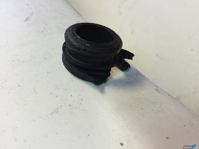

Вобщем вчера открутили конус на импеллере, там пипец ....
Во-первых масла там не было ... только то, что осело на стенках в виде эмульсии ... она уже как сливочное масло. Внутри стакан воды и очень много стружки + кольцо похожее на стопорное. Вобщем жесть!!!
Вот эта резинка порвана ... (сорри, не вставляет картинку в указанное место в тексте ... картинка в приложении)
Импеллер двигается в корпусе примерно на пол сантиметра вдоль оси вала.
Не получилось открутить импеллер с вала. Как ни пытались - не откручивается никак.
На видео у человека есть инструмент со шлицами ... не подскажете из чего можно изготовить ?
IMG_3905.JPG [ 782.04 КБ | 7860 просмотров ]
СообщениеДобавлено: 12 июн 2016, 12:29
изготовить из не нужного вала,конец загибай буквой "г",пыльник порваный влияет только на состояние шлицов,не дает воде вымыть смазку из винта.менять.но вода в водомете это либо умер сальник водомета,либо умельцы ставя конус закусили уплотнительную резинку(очень часто бывает)все больше воде там взяться не от куда.стружка -это не гуд.промыть и продефектовать.что дало стружку.если подшипник или опорная шайба-не беда заменил и все.а вот если уже валик стал жрать посадочные места корпуса водомета...готовь лаве на новый корпус.или колхозить с шайбами по толще.смотря как съело.валик то же просмотреть на предмет раковин где подшипник упорный с шайбой-посадочные места должны быть идеально зеркальные.итд.да и если при сборке не будет люфта описанного вами,то сборка не правильная и подшипники зажаты.при полной затяжке винта должен быть не большой люфт."Импеллер двигается в корпусе примерно на пол сантиметра вдоль оси вала."я про это!
