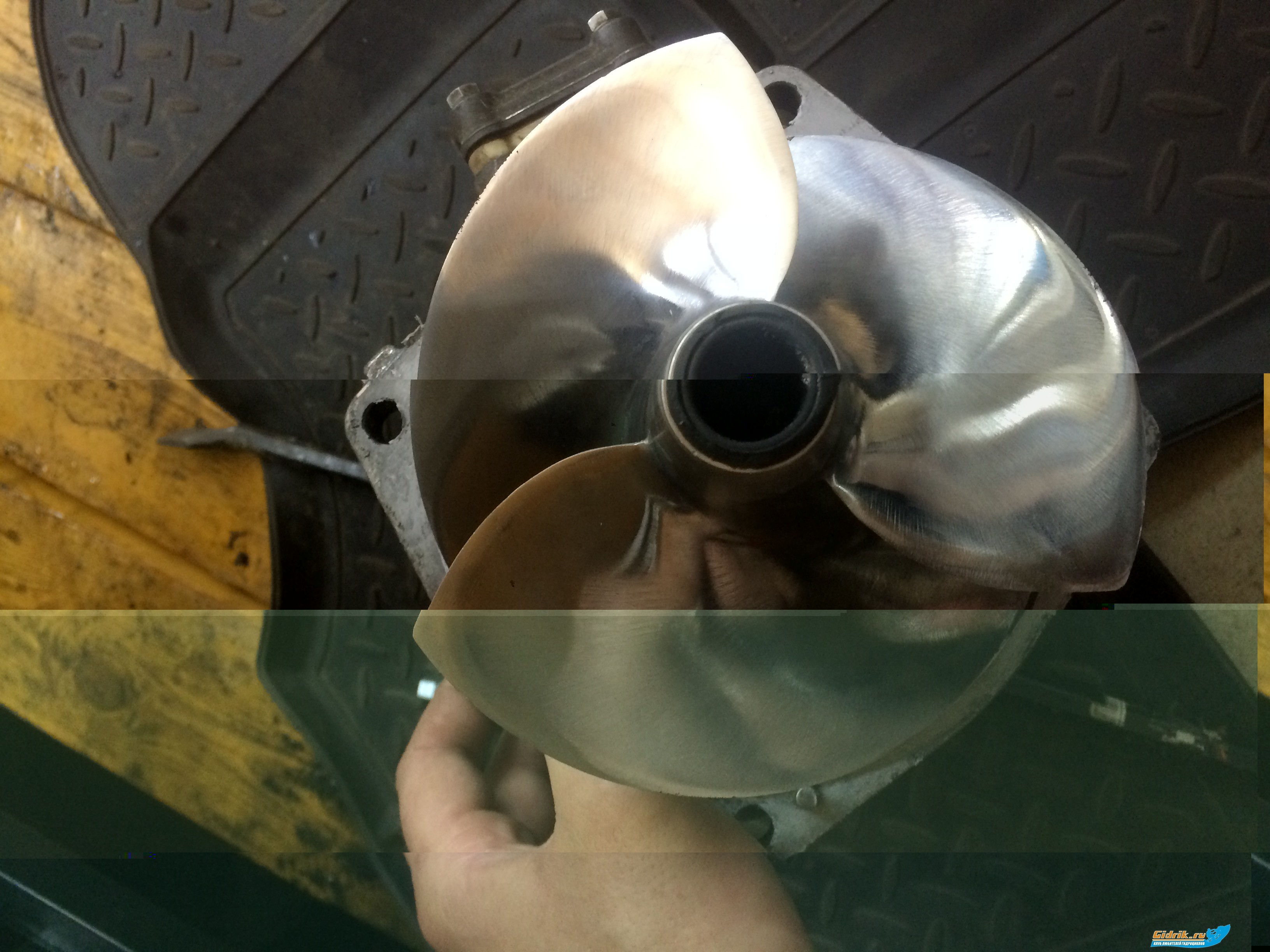

Да уж 6500 он вообще толком не едит, начинает рвать когда за 7 000 уходят,может мотор уставший, до ремонтных работ с водометом как ехал?у меня на старом винте ( зазор 0.6) крутил 8000, сейчас на новом ( зазор 0,4) крутит 7500 . А резко в пол даешь до куда обороты подымаются?

бенз 92.нормальный..залит с одной заправки в два гидра....xl прет...vx нет...до переборки я на нем не плавал....повторяюсь компрессия 11.2....на суше вукручивает в атсечку.....

на воде резко в пол 6500-6700....дальше чуть газ отпускаешь он пытается прибавить и опять 6700

смотри винт

Понял.разберу сегодня

винт на вид отличный

бля жесть.....что теперь?

он вообще свободно крутится, не перетянут?

винт как новый и не родной уже

Померить давление бензонасоса.И бензин тоже стоит залить по выше октаном может из за детонации обороты ограничивать.
