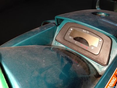

Всем доброго времени!.
Недавно стал обладателем данного гидрика. На ровном месте при посадке опрокинули гидрик (мотор незаведен был). Перевернули спустя минут 5. Воды в корпус налилось меньше половины. Все выкачали. Мотор работает. Проблема теперь в том что попала влага в комбинацию, итог - "поплыл" дисплей (теперь пол экрана с черной дугой). Дисплей не работает а только моргает. В общем нужна замена, помогите с приобретением.

Вот собственно что произошло. Попала влага — итог на фото. Помогите в поиске данного девайса.

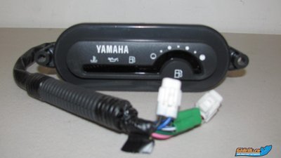

Nautilus писал(а):
grigoryan писал(а):
http://www.ebay.com/itm/Yamaha-Wave-Raider-1100-LCD-Gauge-Cluster-OEM-TESTED-700-760-Meter-MFD-Display-/112019657277?hash=item1a14e4523d:g:BlsAAOSwuhhXVeCg&vxp=mtr
Именно она . Спасибо. Но конечно цена космос). и скорость в милях а на моем км/ч.
есть от бластера 760 GK5-6820A-01-00
7000р
s-l1600.jpg [ 162.24 КБ | 10521 просмотр ]

ALEKS писал(а):
Nautilus писал(а):
7000р
так она не подойдет же..и размер не тот и разъемы тоже , судя по фотографии).. :(

Nautilus писал(а):
ALEKS писал(а):
7000р
по размерам и нет разъёма на скорость.я частенько в карячивую моторы от других гидриков приходится под размеры всякие планки .

можно разобрать и попробовать удалить пятно
я снял его с гидрика но разобрать не смог, он как литой сделан. И стекло вклеено типа как по принципу автомобильных лобовых - тоже черный клей идет и если отковыривать то стекло с большой вероятностью треснет. Попробую завтра опять снять, разобрать и выложить фото - пособие для начинающих как я)))

пили. на поларисе такое было пилишь по шву, потом на гермет. поищи такое же но не рабочее на ибей, поменяй дисплей.
а насколько велика вероятность успешной работы дисплея после протирки пятна? и протрется ли оно вапще? и я так думаю что надо спиртом протирать плату а не дисплей?
