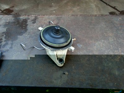

Друзья добрый вечер сегодня с покатушек потек reve разобрал оказался что лопнула резба крышки куда вкручиваться лопатка . Где ее можно найти подскажите или есть у кого нибудь купил бы . И еще вопрос сколько макс оборотов? У меня сегодня крутил 6500 и все сидушку снимаю и фильтр то 6800 и все. в чем может быть проблема. спасибо

залей эпоксидкой и накрути. рейв не должен пропускать масло внутрь! если пропускает, значит уплотнению хана, будет отрывать.

вот он
Комментарий к файлу: он
жень да пробовал там резьба полностью разлетелась масло из него пошло так и увидел что ему каюк пришел. а что скажешь насчет оборот ?

резьба в мембране? в черном пластиковом шестиграннике?
да

высверли резьбу и вклей металлическую втулку с резьбой... там вариантов исправить куча... можно срезать этот шестигранник, надеть мембрану и сверху гайкой закрутить на герметик.
винт тяговый, у меня такой 6900+-50
