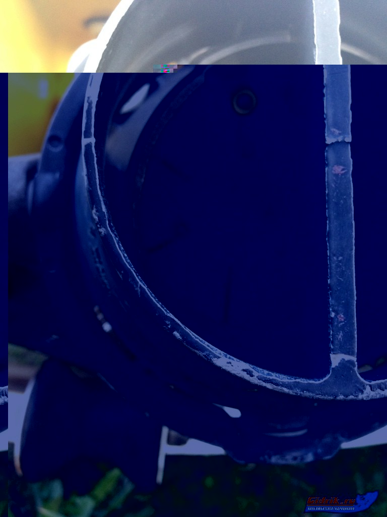

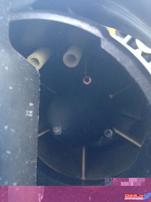

Когда газовал на месте с привязанным фалом,проверял высасывание,высасывает всё нормально,воду забирает,как проверяешь на пальце шланчик чувствуется что воздух всасывается..
В итоге вот проверил,сфоткал..Вроде на заводское всё похоже или может нет?нормального диаметра сопла?

да, сопла заводские

Я конечно сам не понимаю тогда каким образом в обратку вода идёт ,но факт остаётся фактом что как трубки открываешь то вода очень быстро копится..пока езжу с заглушками в этих трубках..
