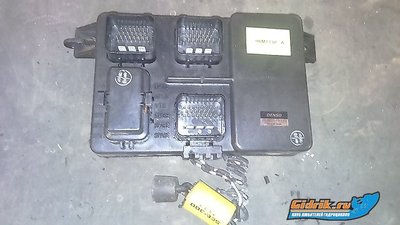

SVS писал(а):
На фото выложены мозги которые не работают
а это то что по разъемам одинаковое, только VTS присутствует - мотор тот же 951 карб
1447054607582_bulletin.jpg [ 55.32 КБ | 6343 просмотра ]

Эти мозги (на фото) от SeaDoo GTX. А у тебя GSX. Это разные модели гидриков и разные по функционалу (например на GSX есть VTS (угол наклона водомета) ).

Работать будут мозги,кидай для проверки

у меня мозги от рх, там нет трима, только ковш. все мозги стандартные, в одной комплектации используются одни пины, в другой другие, а те заглушены.

Что то я ничего не понял, вроде надо мозг на gtx limited, я продаю мозг тот что на последнем фото тоже с gtx limited 951 карбюраторный, а причём тут gsx?

VTS стоял на GSX и XP моделях

Вопрос поднятый в названии темы закрыт - мозги от моделей Sea Doo GTX и GSX при условии что мотор карбовый один и тот же взаимозаменяемы и все работает прекрасно. Немного разное расположение разъемов на корпусе - но по замкам на фишках и распиновке все идентично.
