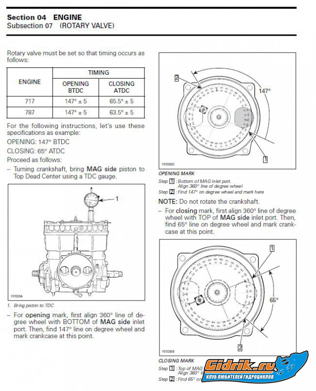

Вощем чето засомневался в мощи гидры. Такое ощущуение что запаздывает зажигалка.... расход топлива большой а мощи вроде как не на все 100%
При резком нажатии на газ провал на 0,5 сек и разгазовка... думаю соже по симптомам с поздняком... На 1 зубец ошибся наверно.. хочю завтра весь день потратить на регулировку этой байды...
Свечи коричневые, как и должны быть, т.е идеал. Компресия в порядке. Водомет тоже. Грешу что при сборке поставил клапан неправильно.
Скажите други выставлять градусы надо как на картинке, когда в первом горшке ВМТ????????
Я делал по ВМТ. Может по этому не так немного. Гидр хотят уже не 1 человек, но хочю отдать с чистым сердцем что народ будет кататца и не паритца...... Скажите в момент ВМТ? или +-?

СообщениеДобавлено: 26 июн 2010, 11:20
Так оно ибыло! разобрал, заверил грудусы... при сборке ошибся с клапаном на 20-25 градусов, видимо когда ставил ВМТ был неправильный.... Вощем передвинул лепесток на положенное положение. Собрал завел. едет лучше это точно, но не то чтобы прям как рхп 255 :) перенастроил рейв клапана, итог стабильно разгон до 50 миль час, иногда больше до 55, или хотя по скорости одно и тоже, видимо датчик спидометра бздит падла :)
