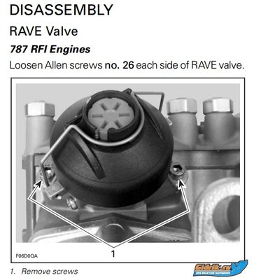

а если негерметичность, может как вариант обрызгать мыльной водой рэйвы????

Dr.Ort писал(а):
Валер, в карбовом 787 и 951 по-моему выкручиваются вровень с грибами, а в ДИ и РФИ наоборот вкручиваются до упора.
Нееее, Жень! В RFI 787 выкручиваются вровень - это я на 100% знаю. Спецом переводил.

den_da писал(а):
в отверстие будет видно синхронно ли они работают??? , но я так понимаю важна синхронность на максимальных оборотах, аее не уследить на полном ходу, или отверстия помогут выявить негерметичность сисьесы одного из клапанов???
Неее, Дэн! Там по другому. На суше на телеге глазками смотришь в эти отверстия как они начинают шевелится при оборотах в районе 4000-5000. Если не шевелятся - значить не работают... :pardon:

Shrek писал(а):
Я не против, но на фото так...
хотя там по моему бошка не твоя, а 951 карб.

год 96, я думал у меня указан... исправлюсь, а как рэйвы влияют на обогащение смеси, ядумал, что они только диаметр выхлопа увеличивают....
 Заголовок сообщения: Re: однирит двигатель
СообщениеДобавлено: 13 июл 2016, 06:12
доброе утро Деня,думаю никак они на смесь не влияют.смесь в камеру сгорания подается уже готовая,что им там остается с ней делать?

СообщениеДобавлено: 13 июл 2016, 06:13
кстати на фото явно 947 мотор.
