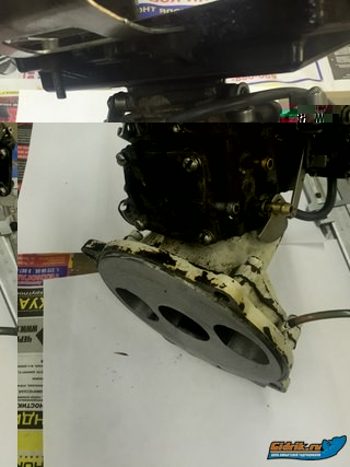

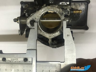

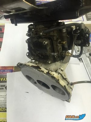

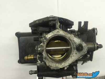

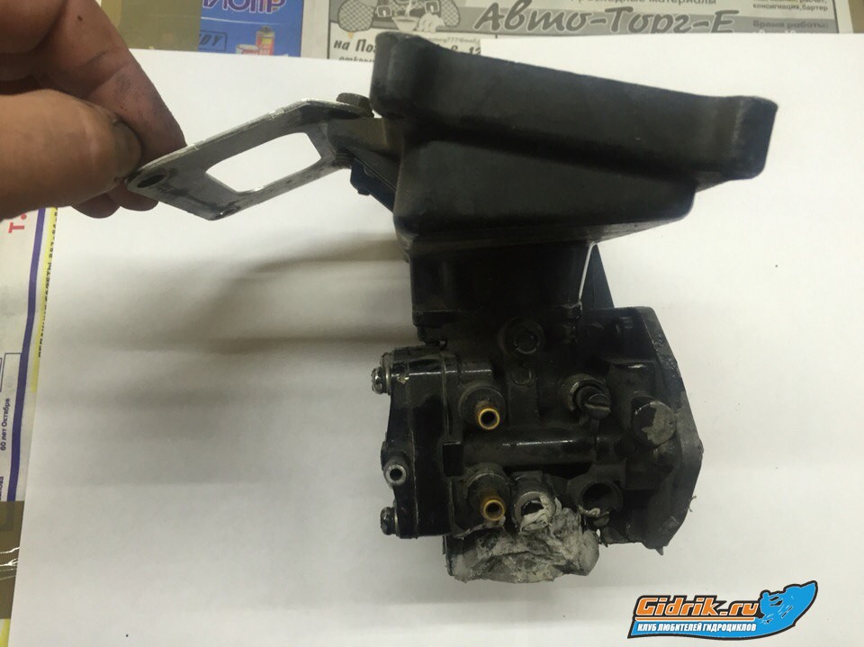

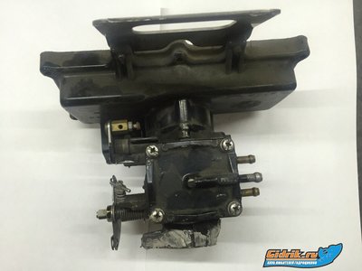

доброго времени! вот, уважаемые любители и профессионалы сего форума! может ли кто идентифицировать,от какого комбайна стоял у меня карбюратор,на 717 двигателе :(

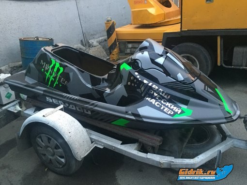

да и корпус готов :D
Да вродеб обычный микуни. Ну ,какой то рукожоп его сломал. А что не так?

сломали его до меня,вставили втулку, у меня он открутился и положил мотор. искать начал я карб и оказалось,что на 717 стоит другой карб вот он на фото. даже окна впуска больше и сам карб не гаечками крепится,а болтами.ребята с этого форума даже не поверили ,что он работал :lol:

У тебя либо bn44 скорей всего ,либо bn46. А стоял ,походу 38?

Откуда: красноярск
окна на движке овальные, а стояли круглые, потеря смеси какая была! блеать это не могло работать.... как я катал все лето?

От 517 мотора поди,или ещё от какого похожего....
похоже на то...будем ставить родной. и еще подшипники на валу .... сепаратор откололся( придется все менять... сезон проходит...
С 587 мотора. Он у тебя остался?
Серега привет,с 587 у тебя карб и впускной коллектор стоял...мы же тебе все объяснили по телефону.
 Заголовок сообщения: Re: карбоновая Rotary Valve
СообщениеДобавлено: 02 сен 2016, 09:52
но как ты катал на нем -загадка природы...там наверное вместо жиклеров просто дыры просверлены.
Зачетно смотрится, молодец :good:
