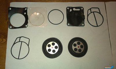

В общем перестал заводиться гидр в конце прошлого сезона. Снятие цилиндров показало, что надо менять поршни и растачивать головы. Были задиры на обоих поршнях и цилиндрах и залегшее кольцо характерные маслянному голоданию. Поэтому перехожу на премикс. Я удалил только пластиковую детальку между коленом и насосом. И заглушил вход в него. Клина не было- стартер маслал. Растачивал на последний ремонт +1мм. Рэйвы обнижал сам наждачкой на цилиндре подходящего размера примерно на 1мм. Попутно разобрал картер и осмотрел колено и балансир. При сборке залил в шестерни масло синтетику паспортную ( по моему xps) и ее же пока буду с маслом мешать. Золотник выставлял по мануалу 146,5 и 64. Выставил максимально близко к меткам. Карбюраторы снимал чистил, а винты качества смеси тоже по мануалу низкие закрутил до конца и выкрутил 2 оборота. А высокие полностью закрутил. Как было не запомнил. Заводится хорошо и на берегу и на воде, но если даешь газ больше 10% начинает глохнуть. На воде можно практически полноценно катать подыгрывая подсосом- сначала выдернув на 2/3, а как только поехал- отпустить немного. Думаю дело в карбюраторах, т.к. выдергивая подсос я обогащаю смесь топливом.
Подскажите причину моей проблеммы и как настраивать винты качества на воде (куда, что крутить). Может быть спеца по карбюраторам.

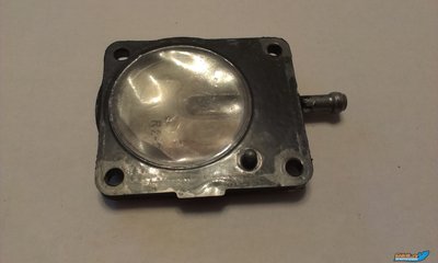

Сегодня пробовал запускать мотор с подключеным только одним проводом на свечу. На PTO завелся и работал, а даешь газ глохнет. А на MAG не завелся. Делаю вывод- не работает один карбюратор. Ближний к баку-не много не логично если исходить из того, что не хватает давления... Но, я заказывал ремкомплект на карбы и насос. Все уже поменял на старое, при котором работал мотор нормально, кроме мембраны насоса. Старая мембрана насоса была довольно вытянута, и производительность, мне кажется, была выше относительно новой. Новая плоская- ход меньше, но должна же работать.

Похоже либо насос не докачивает ,либо низкий уровень в карбах. Верхние Н можно немного открутит по четверти для начала .Посмотреть сетки в карбах клапана в насосе и уровень .

Сетки чистые, оба фильтра на трассе чистые. Топливный бак доставал и мыл.Клапаны новые в насосе, но попробую в ближайшее время опрессовать как по мануалу.
А как посмотреть уровень в карбюраторах? Когда разбирал крабы под мембранами бензин был , как мне кажется, в полном объеме.

Это в порядке- пипкой к коромыслу.
