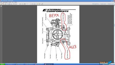

mixa писал(а):
Покажите пожалуйста где H, а где L?
Сверху L, снизу H.

L-Low низкие-в низу,H-высокие верхний винт.

На L-шпилька есть,на H ничего

АртёмZX9R писал(а):
BlackSalim писал(а):
L- крутишь на подрыв и ускорение,H-крутишь на максималку и по цвету свечи.
Ну это понятно, вот только нагар с Н выкручинными на 0.25 был светло-коричневый, выкрутил на 0.75, стал чёрный, а максималка как была 6500, так и осталась...
Ты смесь масла сделай 1к40 или 1к50,потом крути карб
Вы там чё :shock: :shock: :shock: ? По потолку ходите :lol: :lol: :lol: ???? Или карбы стоят другой стороной :D ?
Без обид :) , просто людей не хочется в заблуждение вводить.
ЕЩЁ РАЗ! L- ВВЕРХУ H - ВНИЗУ! СМОТРИТЕ ФОТО!
:good: именно так :good: А вообще на H должны быть пластиковые колпачки.
Понял, попробую.
на 947 правильно говоришь
Ну так про него и спрашивали :)

ну ничего,бывает и по потолку.смысл то ясен,а на карбе как не найти где н а где L....??
СообщениеДобавлено: 09 авг 2016, 13:08
8) или что то поменяется в настройках,если верх с низом перепутать.регулируй по буквам и будет вам счастье)))просто на всех остальных l низ,н верх с барашеком.
