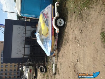

По каталогу выбираю SEADOO - XP - 1996г. и он на любых сайтах выдаёт 787 мотор на картинках..
У меня же 717 ый..На мой мотор есть ли тоже каталог?
Ещё вопрос такой вне моторная часть почти всё одно и тоже понимаю?на данный момент интересует кольцо импеллера.. 293200024 он ли мой?

В том и дело что и на этом сайте нету..
Вообще везде показывает что ниже 1996 нет,хотя у меня 1995 по вину,а т.е. ZZN67128B595.
В общем предлагает выбрать только 1996 год,а там 787 мотор..

водомет у тебя 140мм,хоть сgti gtx,ну естественно тех лет.они одинаковые.

http://fiche.worldofpowersports.com/wps ... oo-PWC-XP-[5857]
поисковиком надо было побольше поиграться

271000290 кольцо импеллера
