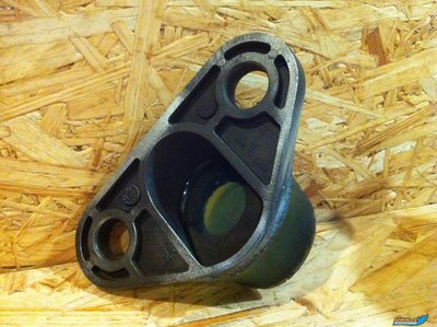

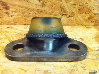

Бдительность, которая приходит с опытом :))) помогла своевременно выявить порванную подушку двигателя. Снятая подушка оказалось оригинальной БРП маде ин чина :) 270000649
Решил опробовать полиуретан, благо в городе есть контора, которая этим занимается
срок 2 дня, цена 2 500, результат на фото. Буду тестировать, может потом все переделаю :)
IMG_1904.JPG [ 1.45 МБ | 10247 просмотров ]
IMG_1905.JPG [ 1.5 МБ | 10247 просмотров ]

оторвёт от метала. цена живой бу . смысл?

Оторвет от металла не быстрее, чем резиновую, или есть опыт?
Пока же работает практически ежедневно, с постоянными скачками по волнам и все нормуль.
живую б/у не рассматривал, неизвестно сколько отходит, да и ждать не хотелось.

резина на подушке амортизирует мотор.будет ли этот материал работать как нужно....если он дубовый то смысл...

Полиуретан работает в подвеске ничуть не хуже резины. Кому интересно, может сделать соответствующий запрос в поисковиках. Подушку заботливо варили в печке, принесли еще горяченькую.
Как уже писал, подушка отходила месяц, часов 25, при этом волна на финском приличная, метра полтора, так что улетает гидрун прилично, приводняется зачастую жестковато. Уже и глушаки ремнями притянуты от беды :)

ходят только втулки. корпусные саленблоки отрывает от корпуса. проверено на многих машинах так как бизнес по ремонту.

Корпусные сайлент блоки из полиуретана зачастую прямо в старые железяки-основы впресовывают, потому что он форму лучше держит. По одному номеру есть сайленты как в корпусе так и без него, главное чтобы песок не попал между корпусом и материалом. У меня песка в подушке точно нет.
А так полиуретан к металлу в печи приваривают.
В любом случае, если оторвет, тут же напишу, на опыте :).
