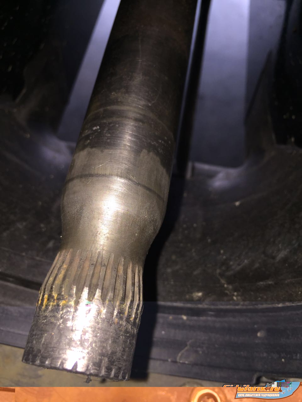

знатокам! что могло произойти? Ваши версии.
IMG-20160813-WA0018.jpg [ 128.71 КБ | 8367 просмотров ]
IMG-20160813-WA0019.jpg [ 145.51 КБ | 8367 просмотров ]

какие уж тут версии...) слизало. почему? может двиг стоит криво, или подушке капут, или демпферу вала, или вал гнутый, или не родной, а китайский, или...)

Версии вала который короче, и не подходит похожа.Спасибо!!

вроде без смазки работал,не видно фото.а так Женя вроде все версии пояснил..водомет на месте до конца стоял?гидра вообще долго работала?
СообщениеДобавлено: 15 авг 2016, 19:18
слизало и рабочую поверхность шлицов.чуть чуть бочки вала целой осталось.

А демпфер-пыльник был на месте?

не подходит. зубцы в начале и в конце-целы. стесало в середке именно в рабочем промежутке. камень\палка сто пудофф..буксировка тяжелой ватрухи.

это ж РХ? странный вал! во первых нет венчика-упора для резинового пыльника, того, что в винтик суется. подозреваю, что пыльника там вообще не было. во вторых видно, что и демпфера там уже давно нет, ржавчина в дырке. в третьих у рх вообще вал странный, на других валах по краям фаски, чтоб компенсировать мелкую несоосность, а тут под прямым углом отсечен.

похоже на неродной уточенный...
