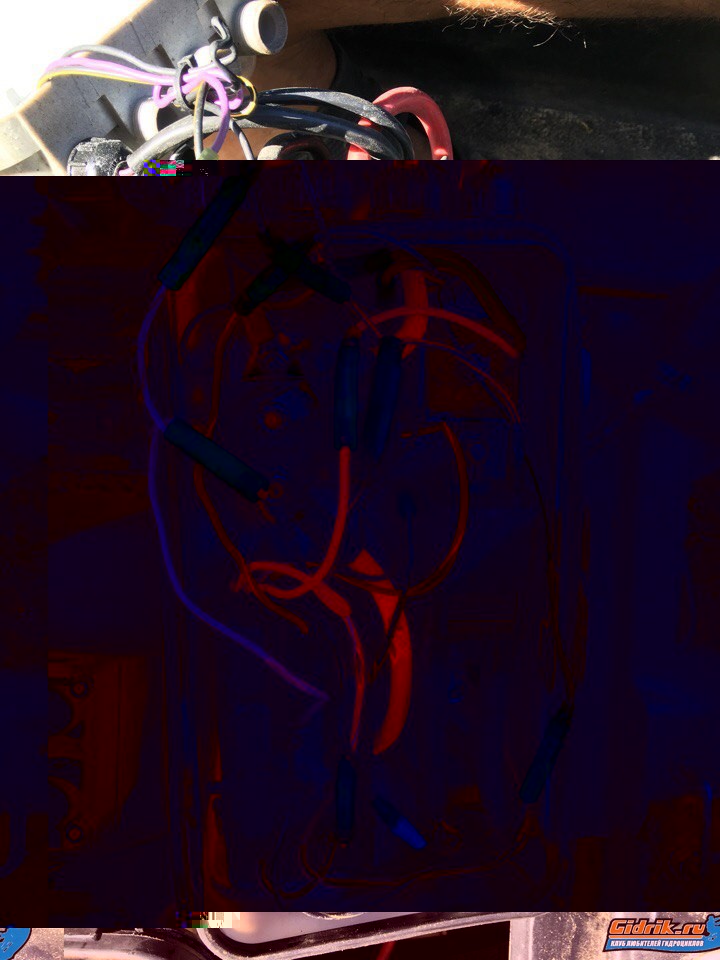

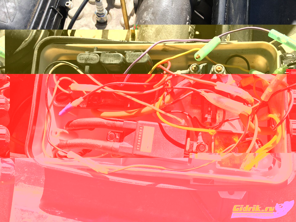

Игорь73 писал(а):
Sheremetyev если че. Мозги еще есть. Могу всю коробку продать
вскрыл коробку и что я тут должен сделать?????????????

Игорь73 писал(а):
Вот тут и смотри.
Может отделаешься легким испугом.
Зато будешь знать с какого места адреналин выделяется
АЛЕЛУЯ АЛЕЛУЯ АЛЕЛУЯ ЖЕЛТЫЙ ПРЕДОХРАНИТЕЛЬ СГОРЕЛ))))))))))))))))))))))))))) ЗАМЕНИЛ ЗАВОДИТСЯ С МЕНЯ ВИДЕО ВСЕХ ПОБЛАГОДАРЮ ПУБЛИЧНО))))))))))))))))))))))))) ИГОРЕК СПАСИБО
