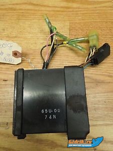

Добрый день! У меня гидроцикол Ямаха 1200 1998 г.в гидро не заводится на свече искры нету. Говорят что коммутатор приехал!!! :evil: :evil: Кто подскажет?

1. поменяй свечи
2. проверь бронепровода
3. проверь катушку
4. проверь ВСЕ ВСЕ ВСЕ провода и контакты, мало ли гле перегнулись, заржавели или отсоединились от вибрации (ну мало ли) (можно сказать повезло)
5. проверь магнето
ну и если все это работает то тогда уж вини коммутатор

электрик проверил коммутатор говорит. что делать менять его? Сколько стоит? Коммутатор это черный коробка да? который стоит задний части двигателя?
маленькая черная коробочка(запаянная компаундом) в большой черной коробке в конце двигательного отсека на которой катушки расположены
CDI называется

Электрик говорить, что не вес коммутатор менять а внутри есть коробка размером коробки сигарет его надо поменять.
Вот про него я и говорю!
фото я же запостил, он и есть размером с пачку сигарет
разбирать его и чинить смысла нет, если только ты не суперэлектрик))))
можешь посмотреть на ебее по запросу "CDI Yamaha 1200" но цены тебя не впечатлят...да и срок доставки и тд и тп
