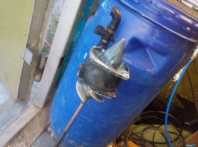

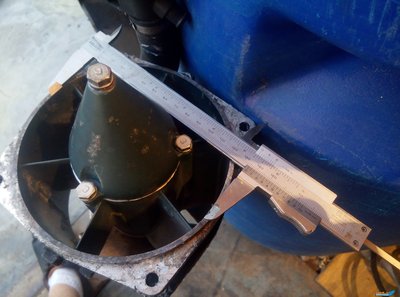

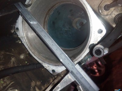

Вопрос знатокам, а именно имел кто дело с насосом как у меня?
Диаметр внутри 135 мм.
Винт идет на конус, ступица 75 мм снаружи.
Корпус вокруг винта конический
См фото:
Диаметр вала 17мм.
Комментарий к файлу: ПравИло
IMG_20160902_185731.jpg [ 1.72 МБ | 8737 просмотров ]
Комментарий к файлу: Корпус вокруг винта
IMG_20160902_190305.jpg [ 1.44 МБ | 8737 просмотров ]
Комментарий к файлу: Общий вид
IMG_20160902_190428.jpg [ 2.87 МБ | 8737 просмотров ]

В чём вопрос то? Это 138 мм водомёт.
СообщениеДобавлено: 04 сен 2016, 07:45
Дык по факту получается 135 мм.
Корпус импеллера конический, или он у всех на конус?
Винт получается на замену только из серии Traped
СообщениеДобавлено: 04 сен 2016, 07:52
По мм я могу и ошибиться немного,гдето у меня коробка от винта оставалась,там написано. Конусность,когда разбирал,не заметил. Винт ведь аллюминевый ?
СообщениеДобавлено: 04 сен 2016, 08:03
Винт алюминиевый, да.
СообщениеДобавлено: 06 сен 2016, 09:52
вобщем нашёл коробку,на ней размеров не написано,кроме серии YA 1650.Вот ,на ебэе есть,как я брал. http://www.ebay.com/itm/Solas-Stainless ... 63?vxp=mtr
Вообще,там и от 500й ямахи водомёт идентичный,можно винт искать от неё. Дак ты собрался менять винт,или что?
http://www.solas.com/newweb/pwcproduct/ ... asp#YAMAHA
СообщениеДобавлено: 06 сен 2016, 11:00
Я так понимаю они стоковые, тогда и смысл в замене отпадает...
СообщениеДобавлено: 06 сен 2016, 18:42
стоковый 13\18,для заряженого мотора 14\19.
СообщениеДобавлено: 06 сен 2016, 19:04
Согласно таблице да, так и есть
