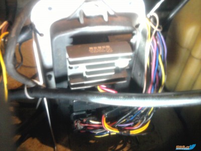

вчера чуть не спалил мозги на 717.перегорели оба предохранителя на 5 и 15.оказалось замкнул и задымился реле-регулятор.магнето однофазное на регулятор идёт два провода.есть ли у кого схема или кто чем заменял.
AOiE4_5xjcg.jpg [ 181.21 КБ | 9165 просмотров ]

родное сгнило.это заказывал с Киева три года назад за 90 дол.на полных оборотах выдавало 16в.как вы видите на фото деталей там на копейки.была бы схема.

наконец-то нашёл замену реле.подошло от китайской скутеретты вайпер актив.работает хорошо при том что стоит аккумулятор варта 40А. цена в одессе 6 долларов!
