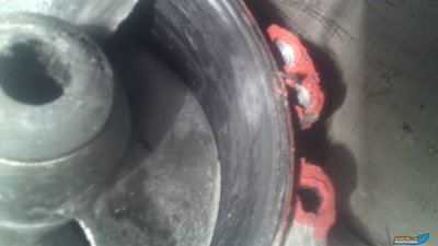

Итак продолжим.
Колено гуд...только поменять крайние подшипники.
Игорь подскажи как открутить маховик? там обычная резьба? За щеку коленвала можно в тиски зажать?
Сегодня мыл все детали и с престрастием все осмотрел.
Короче нужно магнето!!!!
дебилы которые разбирали двиг ввернули длинный болт в маховик и прохреначили им катушку зажигания.....
Еще добрался до водомета.
пластиковая обечайка конечно потрепаная но вполне еще походит...
IMG_20160909_220151.jpg [ 480.13 КБ | 7134 просмотра ]

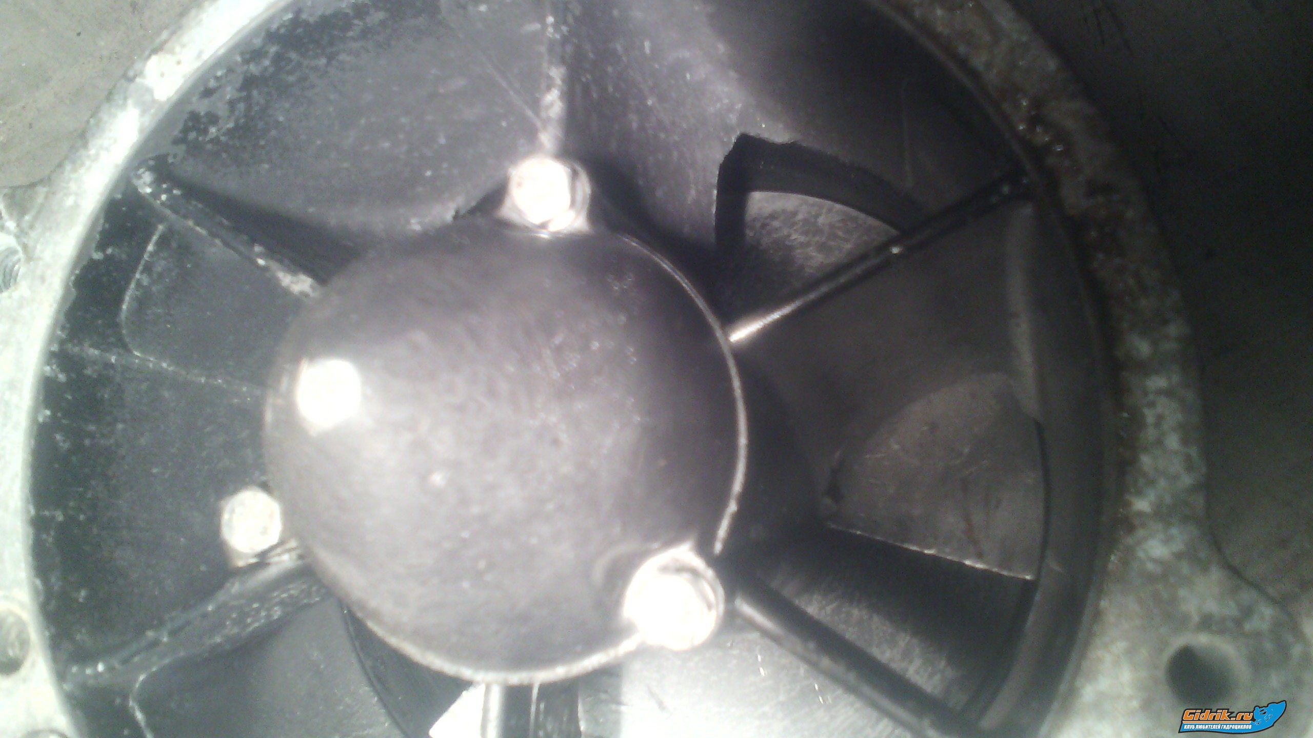

а вот со спремляющими перегородками беда........
IMG_20160909_220202.jpg [ 463.31 КБ | 7133 просмотра ]
IMG_20160909_220218.jpg [ 502.39 КБ | 7133 просмотра ]

что с этим делать?
IMG_20160909_220233.jpg [ 413.44 КБ | 7133 просмотра ]
IMG_20160909_220250.jpg [ 480.07 КБ | 7133 просмотра ]
IMG_20160909_220308.jpg [ 502.1 КБ | 7133 просмотра ]
