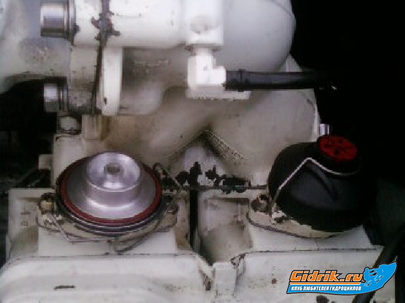

Всем привет.поставил алюминиевые колпачки всесто пластиковых на мембраны клапанов.сегодня пробовал. прогрел и чуток проехался.греются что сумашедшие.заводится нормально.с охлаждением тоже все в норме.вода на выходе до 40грд.что может быть?????? :cry: :cry: :cry: :cry: подшипники в норме.вот фотки клапанов кому интересно

Может Алюминий.... %)

так в том то и дело что я его поставил после того как пластиковые расплавились...

была такая проблема, тоже делал из аллюминия,он нагревается и эти резинки слазят с тарелок,снимай-толку нет,выточил из капранола-проблема решилась,правда я еще и сами лопатки менял
